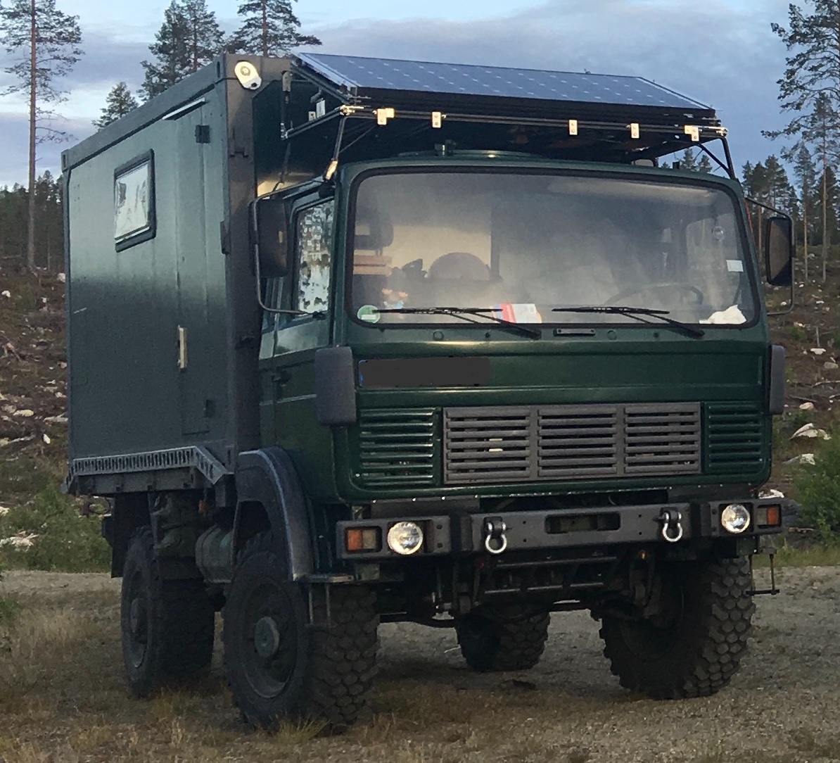

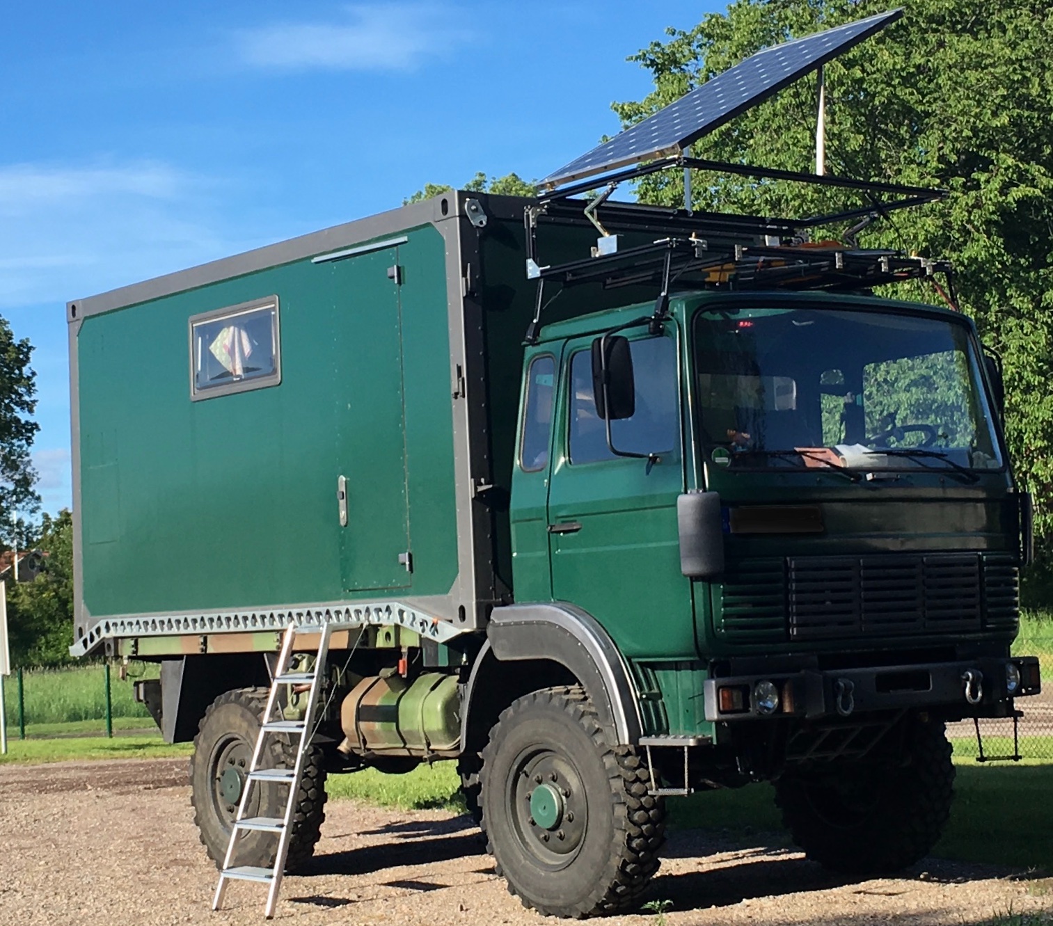

Re: Solarmodul als Dachspoiler?
Hallo Miteinander,
Ich bin der TRM Fahrer mit dem PV Dachspoiler. Ich kann mir durchaus vorstellen, dass bei zu mächtigen Kontakt mit Bäumen das Modul kaputt gehen kann. Unseres hat bei unserem Unfall in Norwegen einen Knick bekommen aber das Glas hat gehalten. Wenn ich meinen TRM wieder zusammengebaut habe, werde ich das Modul wieder als Spoiler aufbauen. In skandinavischen Länder habe ich im flachen Sonnenstand mein verstellbares PV Modul sehr geschätzt. Drunter haben wir unsere Klappstühle verstaut.
Gruß von Lothar
Gruß von Lothar
