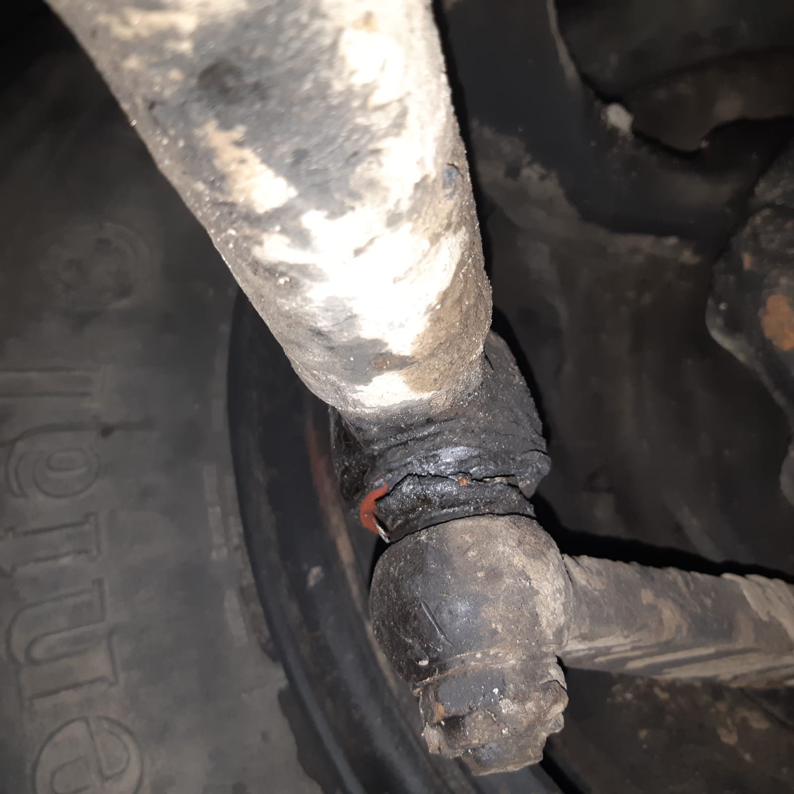

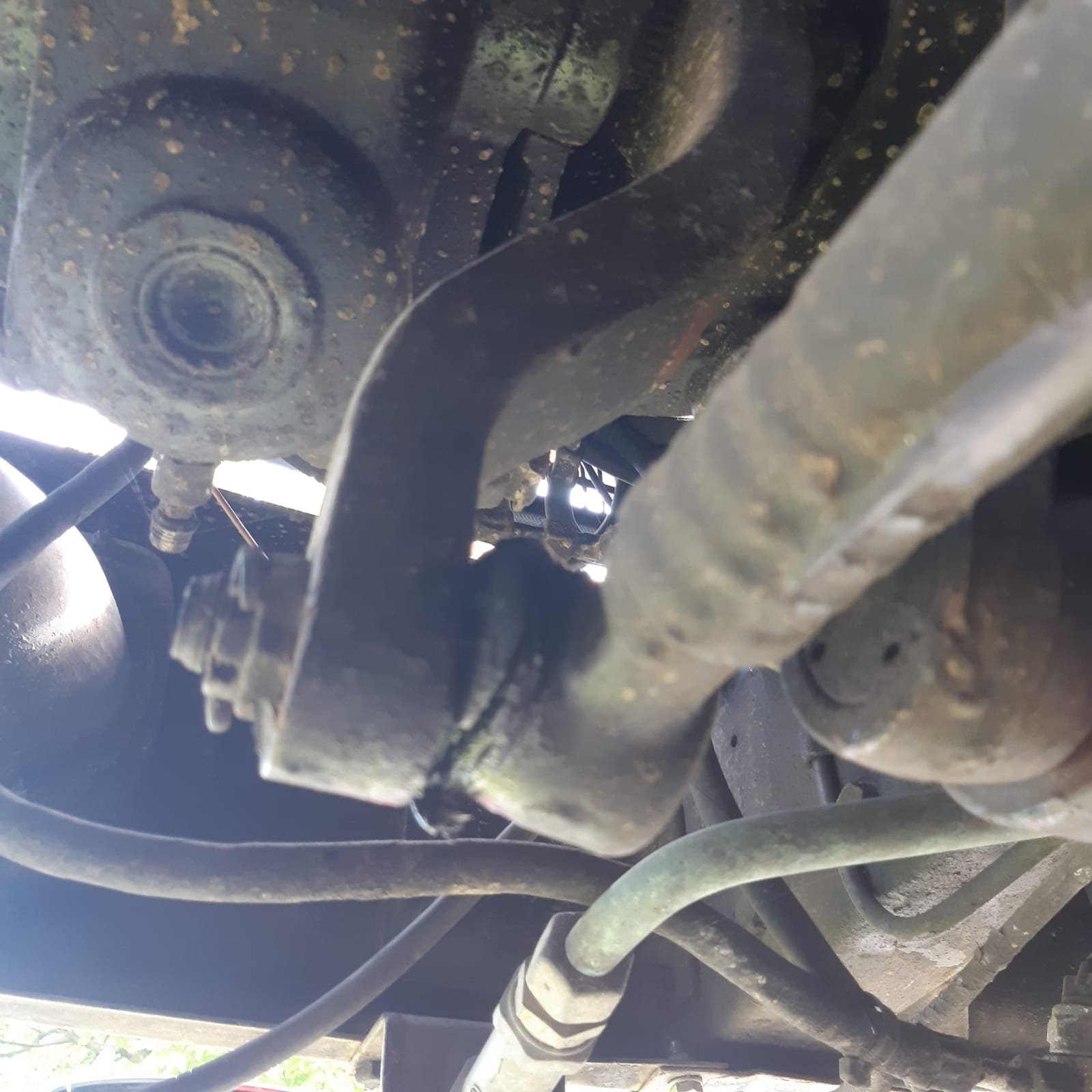

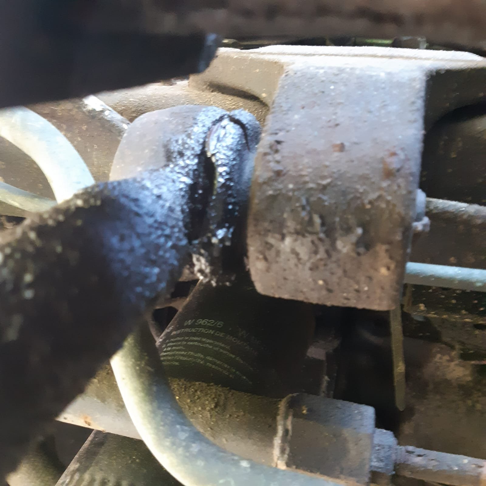

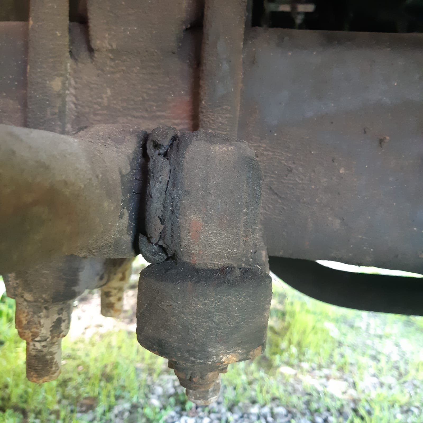

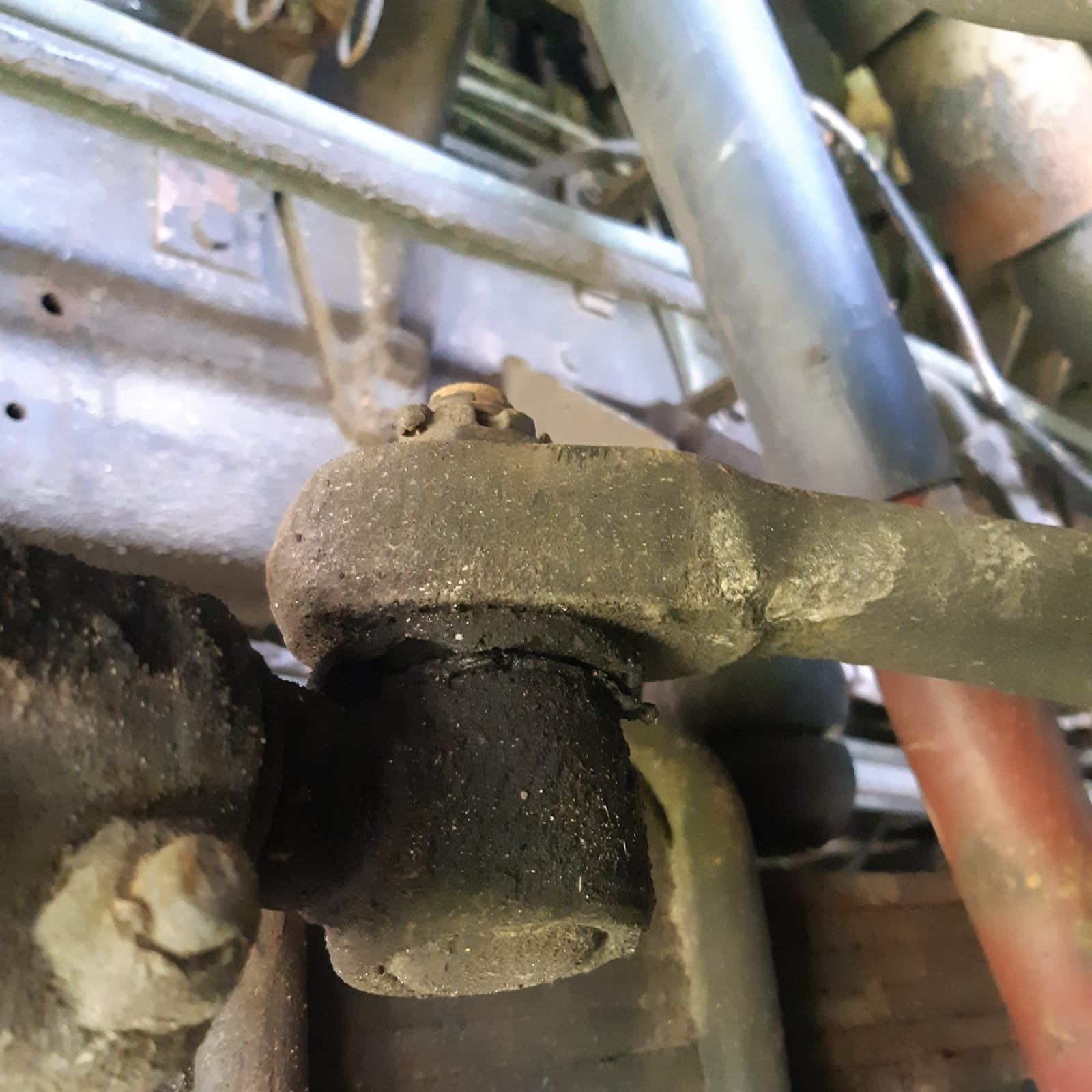

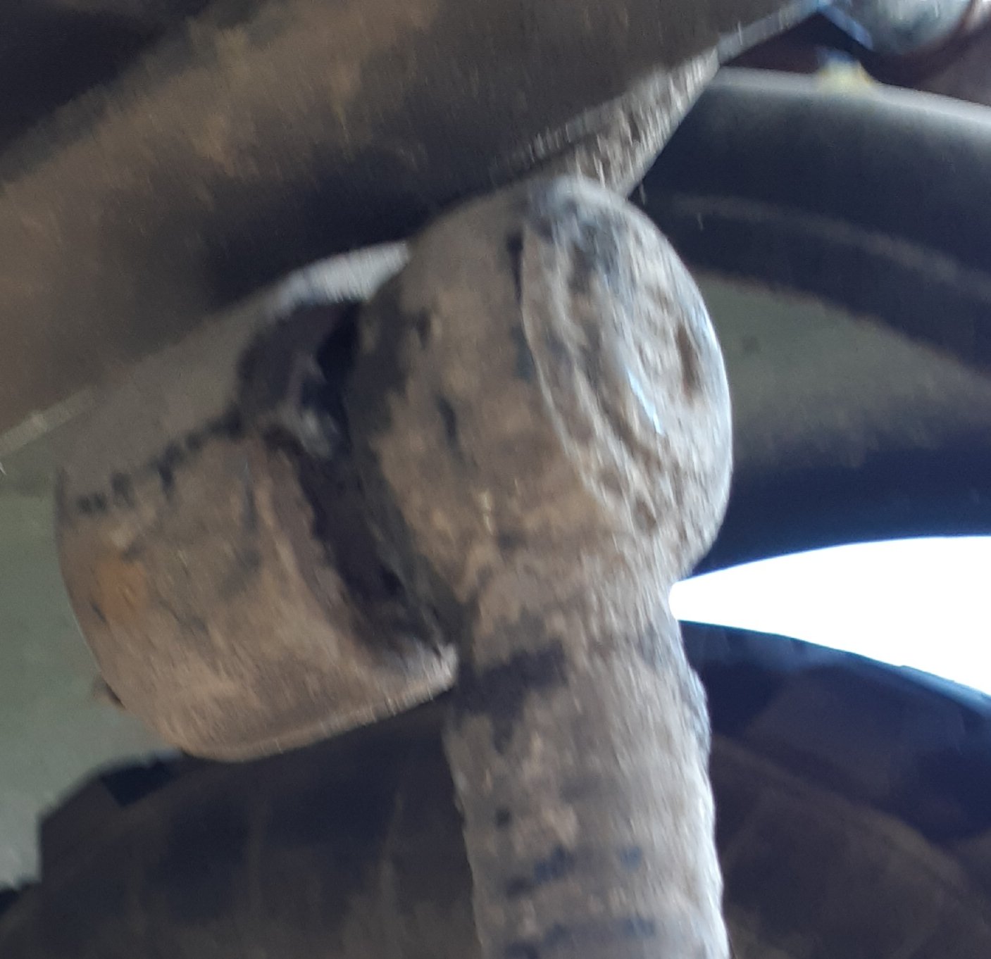

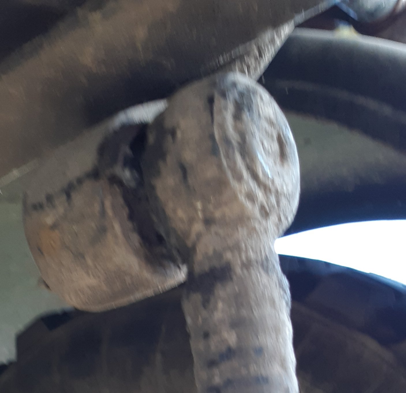

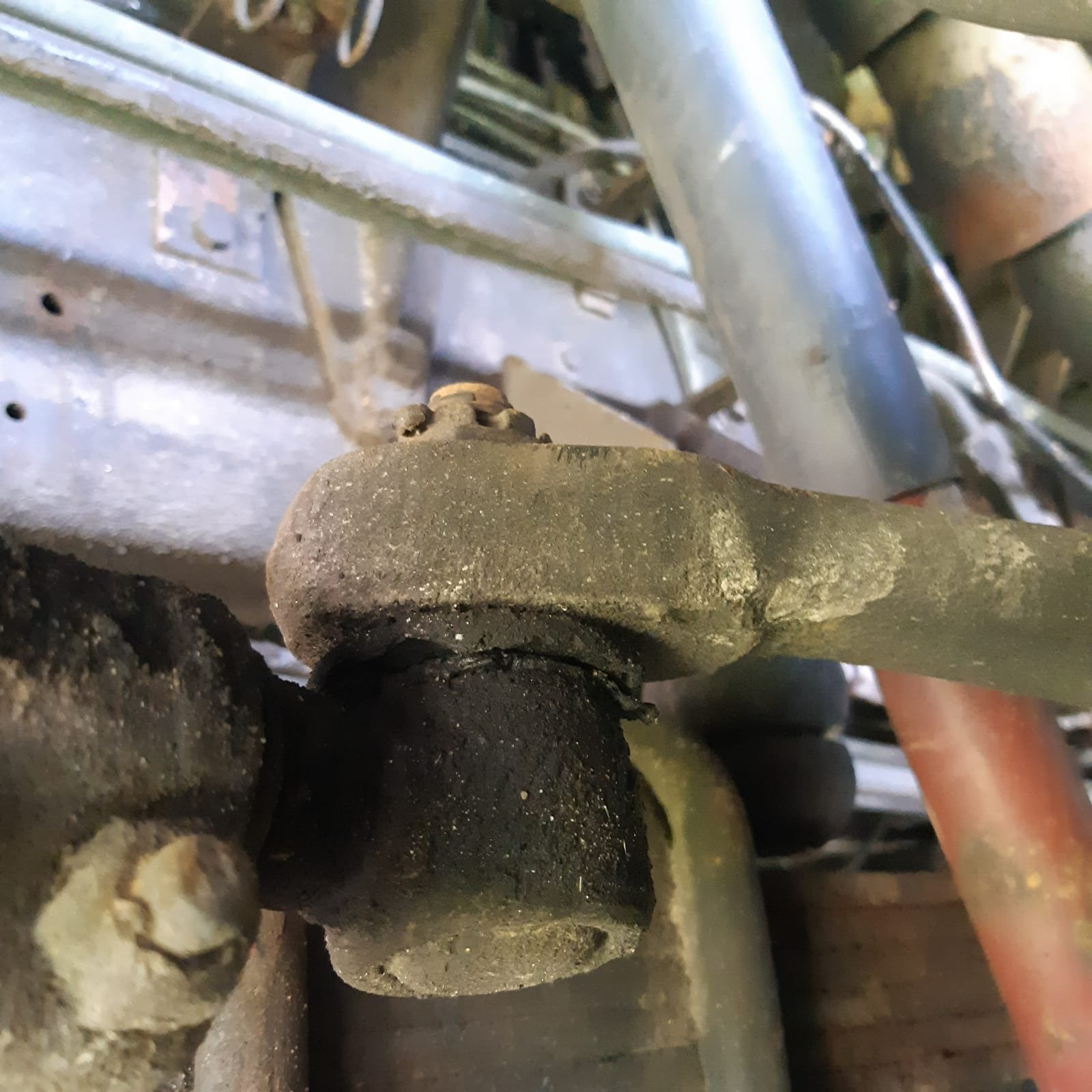

]Hallo zusammen, ich sollte bei meinem 170d11 denk ich die gummis an der VA so langsam tauschen. Deshalb bin ich auf der Suche derselbigen. Hat jemand Maße oder Bezugsquellen dazu? Für die spurstangenköpfe bin ich von den Maßen her fündig geworden. 22x40, gehen anscheinend aber auch 17x38mm.
Ich Versuch mal Bilder anzuhängen...

ich habe meine beim Landmaschinenhandel bestellt, da bekommt man verschiedene Größen einzeln.
Gruß David
Beiträge: 20061
Re: Gummimanschette spurstangenkopf und seine Artgenossen
#4 Beitrag von Wilmaaa » 2019-09-17 6:47:47
Es gibt dazu div. Threads, die u.a. dazu raten, die Gummis beim nächstgelegenen Landmaschinenfuzzi nach Maß zu kaufen.
Ich hab mal zwei rausgesucht:
viewtopic.php?f=33&t=48181
Hier stehen die Maße in einem Post, das Zusatzgeplänkel einfach überlesen.
viewtopic.php?f=33&t=50840
