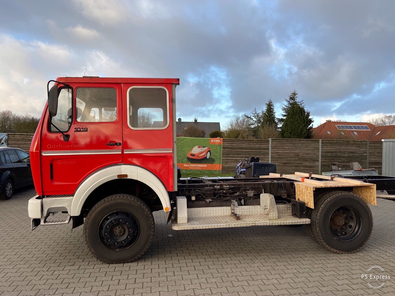

Unsere jetzige Doka-Lagerung sieht so aus:
Unter der gekippten Doka erkennt man eine wohl ehemalige Position (Schlitz) für die Verriegelung der Doka. Dies ist auch ziemlich genau die Position die bei unserer Kürzung passen würde:
Passend dazu haben wir am Rahmen einen Halter auf jeder Seite:
Nun stellt sich uns die Frage, ob die beiden Halter die Aufnahmen einer ursprünglichen und kleiner dimensionierten Lagerung der originalen Kabine war oder die jetzige Lagerung die originale war und nur versetzt worden ist. Dann müssten hier aber noch die passenden Löcher im Rahmen vorhanden sein?
Von der jetzigen Planung her würden wir mit Vierkantrohren einen innenliegenden Rahmen mit Querstreben in die Doka setzen/schweissen und anschließend die Doka kürzen und die jetzige Rückwand anpassen und wieder ansetzen.
Für die Lösung bzgl der Kabinenlagerung würden wir uns noch über Input freuen. Da haben wir irgendwie noch nicht den richtigen Durchblick.
Vielleicht hat wer Tipps parat oder das mit einer 1017, 1019 oder 1222 schon mal selbst realisiert? :-)

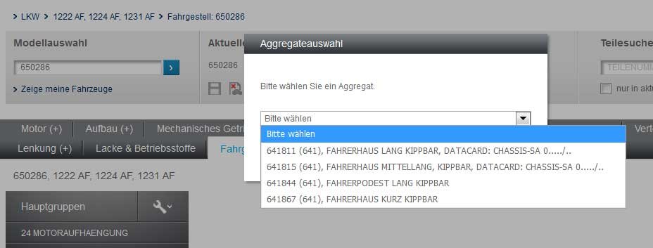

hier mal ein Beispiel mit welchen Fahrerhausvariaten der 1222AF als 650286 lieferbar war. Beim 1222AF als 615264 sind ebenfalls mehrere Fahrerhausvarianten bestellbar gewesen.
Arno

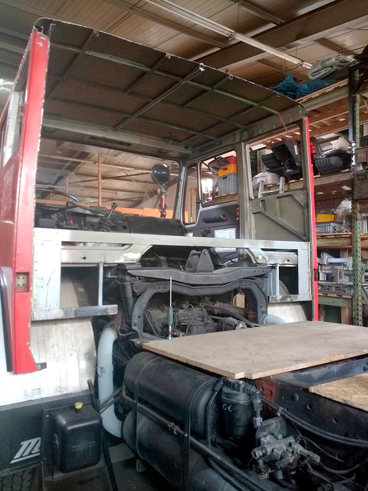

Inzwischen haben wir die Kabine gekürzt. Ging grundsätzlich ganz gut. Das Versetzen der Kabinenlagerung war ein wenig langwieriger als gedacht, weil die Kabine durch wirklich massiven Materialeinsatz verlängert war. Das rauszutrennen um Platz für die Lagerung und die Verriegelung zu schaffen hat schlichtweg Zeit gekostet.
Die Größe ist nun wirklich perfekt so. Hinten ist neben der Verrieglung Platz für einiges an Werkzeug und was noch so anfällt. Ich denke mindestens einen Notsitz werden wir auch irgendwie realisieren.
Nun wird die Kabine noch gegen Geräusche gedämmt.
