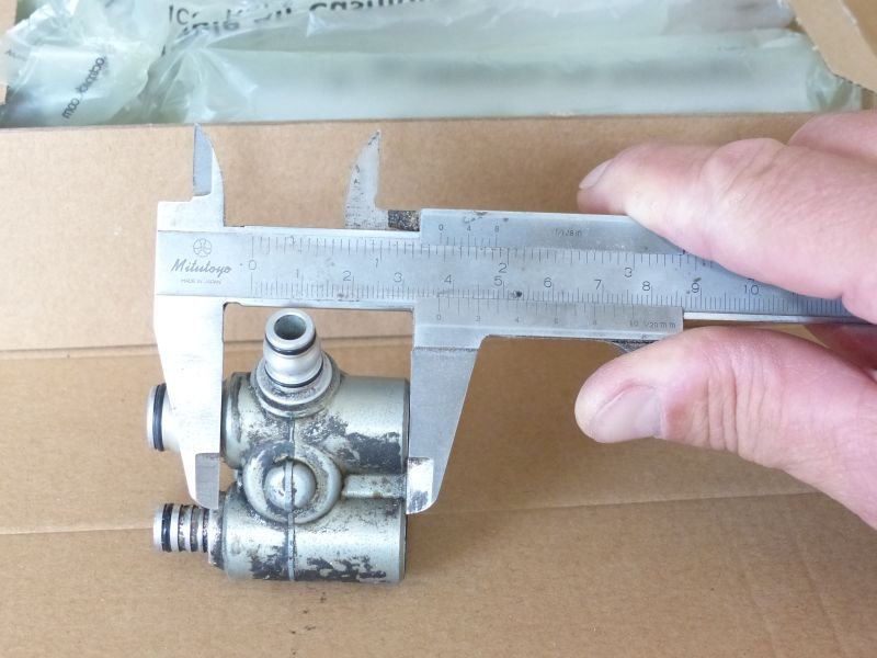

Hier seht Ihr mal die Ventile zum Vergleich nebeneinander (ja, bei dem technomatik-Teil habe ich den Bedienknebel abgebaut. Denkt ihn Euch einfach dazu).
Das kleine Loch unter dem Montagekragen des Wabco-Ventils ist übrigens die Abblasöffnung
Erster Vorteil der Wabco-Ventile ist der Preis von EUR 41.- (bei meiner Bezugsquelle) gegenüber den EUR 100 der originalen technomatik-Ventile. Auch die Wabco sind 3/2-Wege-Ventile. Zudem haben sie das gleiche M28 x 1,5 Befestigungsgewinde, werden also problemlos (sogar mit den originalen Muttern) im Fahrerhausboden befestigt werden können.
Damit enden leider die Gemeinsamkeiten. Erster Unterschied: Bei den technomatik-Ventilen wird die Luftzufuhr einfach durch ineinanderstecken von Ventil zu Ventil weitergereicht. Bei den Wabcos muss man das durch eine eigene Verschlauchung erreichen.
Zweiter unterschied sind die Abmessungen. Auf dem folgenden Bild sieht man die grösste Abmessung der technomatiks, und die betrögt ca. 37mm. Und damit ist auch der Abstand der Montagelöcher im Fahrerhausboden festgelegt. Und hier die grösste Ausdehnung der Wabcos in dieser Richtung, Die beträgt ca. 43mm. Zum Glück ist dieser breite Flansch für uns offensichtlich nur nutzloses Fleisch. Ich werde diesen Flansch also einfach weit genug wegfeilen um auf die 37mm (-2mm) zu kommen. Wenn man das geschickt macht, erreicht man damit auch die notwendige Verdrehsicherung der Ventile bei Betätigung.
