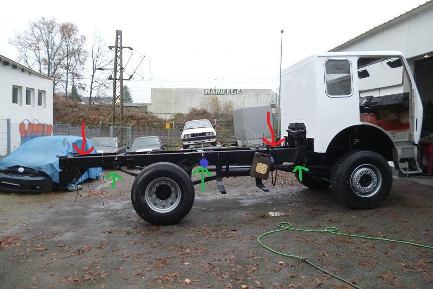

#1 Beitrag von Mark86 » 2019-08-08 17:31:36
Last wird bei Wippen ohne Hilfsrahmen auf den roten Pfeilen in den Rahmen eingeleitet und auf die Federaufnahmen an den grünen Pfeilen verteilt.
Da wo der Blaue Punkt ist, knickt er dann nach oben durch. Hab ich jetzt in der Praxis schon 3x gesehen...
(Bild ist exemplarisch von MEINEM Fahrzeug und MEIN Fahrzeug hat / hatte / bekommt keinen Rahmenschaden. )
Das schreibt natürlich keiner ins Internet, weil man damit sein Fahrzeug für den Markt quasi entwerten würde, aber in der Praxis, persönlichem Gespräch und auf Treffen erfährt man sowas doch hinter hervorgehaltener Hand.
download/file.php?mode=view&id=92087
Wie gesagt, habe dass ganze nur an meinem Fahrzeug skizziert, ich hab die übliche arme Leute Federlagerung mit bekannten Nachteilen und eine vollflächige Krafteinleitung in den Rahmen.
Das Problem mit dem Rahmenschaden passiert auch, wenn der Hilfsrahmen nicht stark genug ist und die Last durch den Koffer nur vorne und hinten in diesen eingeleitet wird, z.B. bei befestigung über Containerlocks...
Mfg, Mark

schön und gut. Aber in dem Eingangsbeitrag vom Mark geht es um die Rahmendurchbiegung. Das hat mit Torision oder Verwindung erst mal gar nichts zu tun. Der Rahmen biegt sich auch auf der Autobahn oder gar im Stand durch. Die Rahmendurchbiegung ist einfach ein Resultat von zu hoher Punktbelastung durch das Gewicht des Aufbaus, die Rahmenschwingungen dann eine Folge der Rahmendurchbiegung.
Abhilfe schafft die Vermeidung von Punktlasten. Also die Verteilung der Last durch einen Hilfsrahmen. Ich weiß jetzt nicht was die Lager damit zu tun haben.
Was du schreibst hat mit Verwindung zu tun. Darum geht es bei der Rahmendurchbiegung und bei Rahmenschwingungen nicht.

Genau. Bei den Rahmenschäden die ich meine, geht es um Konsolenbefestigungen / befestigungen ohne ordentlichen Hilfsrahmen.
Das sind keine Schäden die im Gelände / durch Verwindung aufgetreten sind, sondern Schäden auf Pisten.
