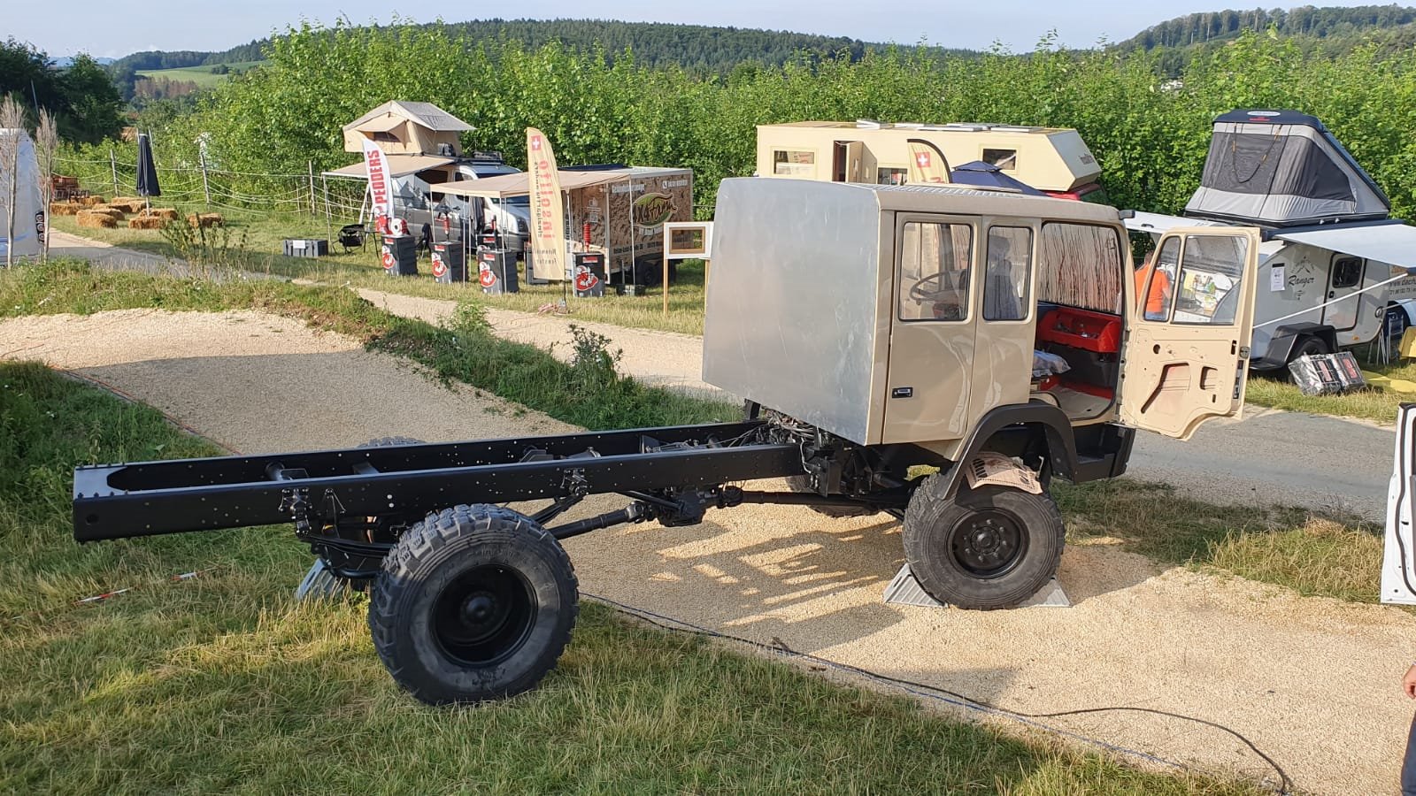

Stefan aus Salzburg hat eine große Kabine gekürzt, als 4Türer mit kleinen Türen hinten.
Da müsste Platz für einen 4 Meter Koffer sein, mit Schräge noch etwas länger.
Sehr schönes Fahrzeug mit 4 vollwertigen Sitzen :spiel:

Dieses Steyrer-Fahrgestell habe ich auf der Adventure-Southside gesehen auf dem Messestand von
https://www.optimobil.at/
Ich denke, das ist das hier gesuchte Fahrgestell.
