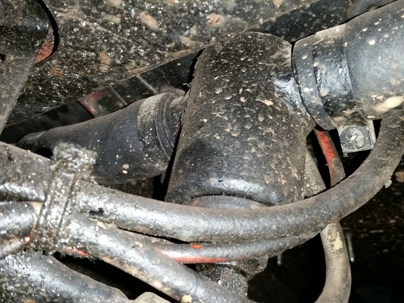

Hallo zusammen, lese nun schon seit einiger Zeit sehr interessiert mit und freue mich über soviel hilfreiche Themen, tolles Forum!!! Wir sind nun seit 3 Monaten glückliche Besitzer eines LAF 1113 Schlauchwagen. Jede Fahrt ist immer wieder ein tolles Erlebnis, auch wenn wir noch mit allem am Anfang stehen, freu ich mich auf ein neues Projekt. Nun zu meiner ersten eigentlichen Frage hier im Forum. Wir haben auch zwei Tanks im Fahrerhaus, 65 li. und 40 li., ich kann aber nur 65 li. tanken dann ist schluss. Der 40 li. Tank bleibt gänzlich leer. Habe schon geschaut, sie sind miteinander verunden. Frage: zw. dem Verbindungsrohr hängt ein ca. 10 cm aufrechtes Metallgehäuse, könnte das ein Ventil oder Filter sein? Ebenfalls sitzen zwei Absperrhähne unten, einer an dem Metallgehäuse. Welche Aufgabe haben sie ? Beide sind offen. Gibt es Hebel oder Schalter, kann etwas verstopft sein, hatte schon jemand das gleiche problem oder mache ich etwas falsch????

Zw. dem 40mm Verbindungsschlauch sitzt bei mir ein ca. 10 cm hohes Metallgehäuse, unten am Gehäuse geht ein Sperrhahn ab und ein weiterführender Schlauch...Was ist da für ein Ding? Ventil / Filter ? Es geht kein Kabel davon ab, also Stromlos.
Hattest du nur einen 40 mm Schlauch von Tank zu Tank oder auch mit Zwischenstück? Ich hab ein Foto gemacht, weiß aber noch nicht wie ich es hier hochladen kann.

Dieses "Zwischenstück" in der Verbindungsleitung kennme ich nicht, es taucht auch in den Ersatzteillisten nicht auf. Scheint also von irgendwem dahin gebastelt worden zu sein.

Bei uns ist da auch nix in der Verbindungsleitung. Aber zwei Schraubventile an den Abgängen, die beide immer offen sind (außer beim Dieselfilter-Wechsel).

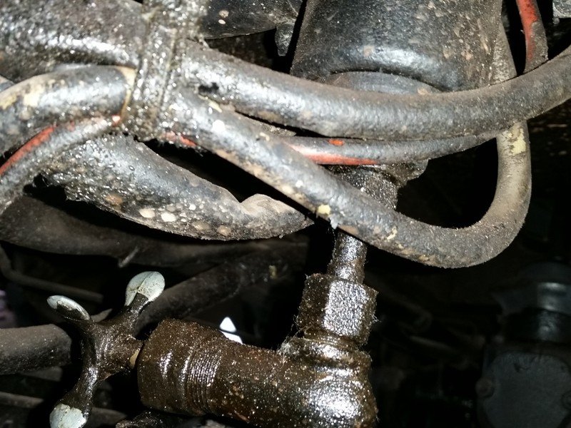

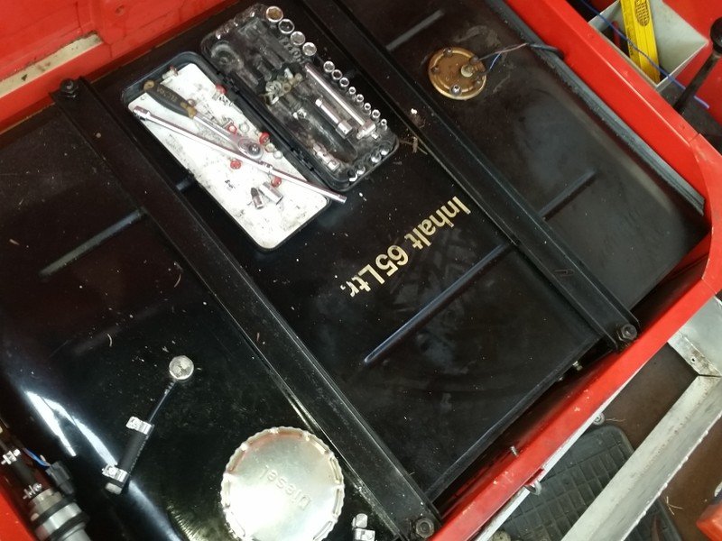

So, alles auseinander und es war ein Dieselfiltergehäuse zwischen beiden Tanks. Filter war sauber und beide 40 mm Leitungen offen. Also noch kein wirkliches Ergebnis warum ich den 40 li. Tank nicht betanken kann, eigentlich muss es ja gehen...
Frage: Ich dachte immer die Saugleitung ist auf der Oberseite des Tanks gut sichtbar verbaut ? Auf dem Foto seht ihr re. vom Tankdeckel die Saugleitung von der Standheizung und li. eine Leitung die abgeklemmt ist, was ist das für eine Leitung und wo ist die Saugleitung ?

Ich habe die Sitztanks vor gefühlt 10 Jahren ausgebaut. Kann Dir leider nicht mehr sagen, wie die Entnahme angeschlossen war.

Die saugleitung ist der schlauch unter der von dir fotografiertem Sperhahn. So war es zumindenst bei mir.

Daaaanke!!!
