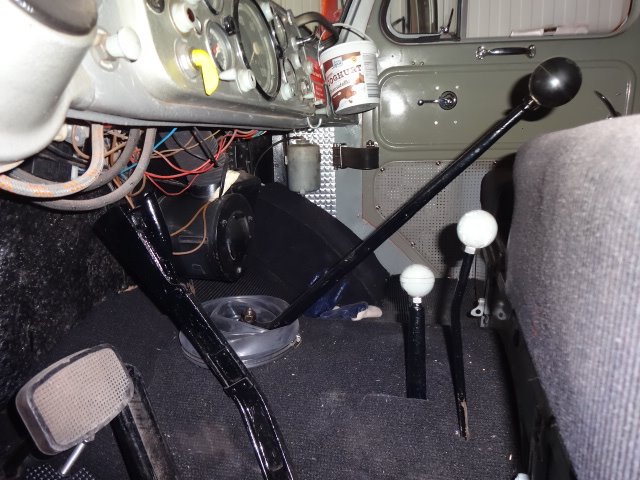

habe meinen 150d10a bis jetzt folgendermaßen gedämmt.
Im Bodenbereich, Getriebetunnel, In den Türen, in der Staukiste unter der Holzsitzbank hinten, unter der Aluabdeckung hinten Alubutyl geklebt. Ich habe jedoch darauf geachtet, das ich es nicht über Blechstoßkanten oder Überlappungen geklebt habe, sondern nur im Bereich vom glatten Blech. Grund Überlappungen werden nicht richtig dicht und es kann sich Feuchtigkeit und dann Rost einnisten.
Darüber 10 mm Dämmmatte nur aufgelegt. Auf die Dämmmatte neuen Autoteppich geklebt.
Dann unter den Dachverkleidungen leichte Dämmmatten und unter den Türverkleidungen.
- DSC02382.JPG (34.64 KiB) 2661 mal betrachtet
Auf den Autoteppich habe ich dann Schalldämmende Gummimatten aufgelegt. Es ist eine Matte mit Pyramidenstruktur.
Er ist bedeutend leiser geworden. Unterhaltung bei 80 km/h geht jetzt.
Was ich noch machen will ist die Motorspritzwand von innen ( der senkrechte Teil). Hier habe ich, da es noch gut aussah die originale Dämmung drinnen gelassen. Diese ist aber ungenügend. Wird demnächst noch ausgetauscht. Ebenso bekommt die Motorhaube von innen noch Dämmung.
