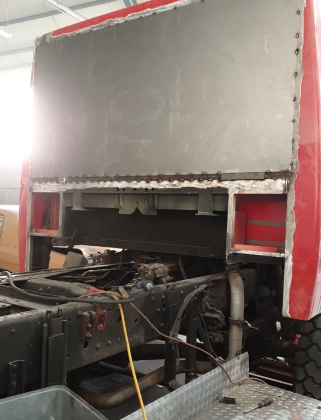

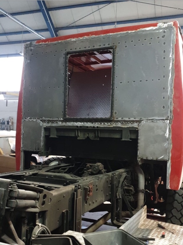

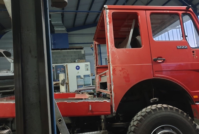

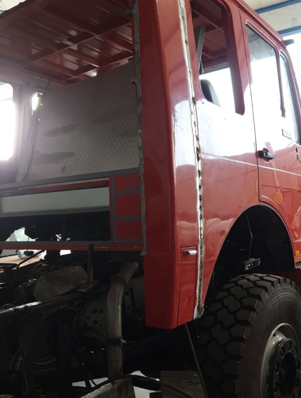

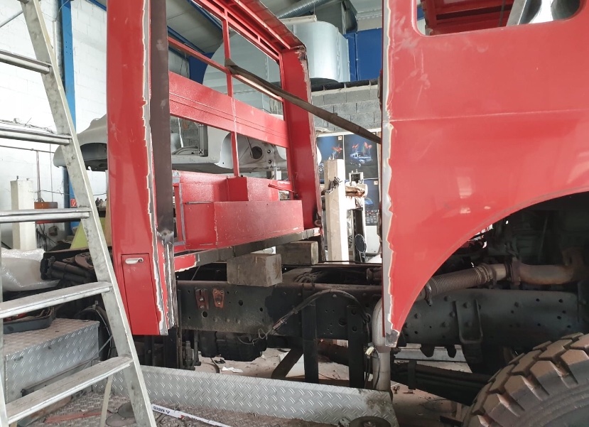

“Ich kann Dir die Firma Schleifahrzeugbau empfehlen, die haben gerade meinen 1222 AF gekürzt. Die kommen allerdings aus 24837 Schleswig.”
Sieht gut aus, Dein Umbau, auch die Farbe gefällt mir. Eine Frage zur neuen Rückwand/Durchgang habe ich: Die eingeschweißten Stahlrohre wurden ja später lackiert und somit gegen Rost geschützt. Wie verhält sich das innerhalb der Rohre und an den Schweißnähten innen? Dort befindet sich ja weiter unbehandeltes Stahlrohr. Wird das nicht anfangen zu rosten?
Dsg
Moin DSG,
im Innen und Aussenbereich sind die Konstrucktionsrohe von aussen mit Rostschutzfarbe grundiert und später mit Brantho 3in1 spritzlakiert worden. Die Rohre Im Aussenbereich haben zusätzlich KSD-Bernstein Unterbodenwachs ( https://www.korrosionsschutz-depot.de/r ... s-2-5liter ) aufgetragen bekommen. Sämtliche Holräume der Konstrucktion wurden mittels Hohlraumsonde und Druckbechersprühpistole von Innen mit KSD-Kaltfett ( https://www.korrosionsschutz-depot.de/r ... mber=0K250 ) versiegelt. Im Prinzip ist der damalige Feuerwehrhersteller bei den Konstrucktionsrohren genauso vorgegangen, und hat 33 Jahre ohne schaden überlebt.
VG Uwe

#40 Beitrag von askari01 » 2019-07-16 22:11:18
Zum Einkürzen der Kabine möchte ich noch Hinzufügen, dass es mit dem Abtrennen und zusammen Schweißen der Bauteile alleine nicht einfch so getan ist. Es muss die Fahrerhauslagerung sowie die Fahrerhausverriegelung nach vorne verlegt und angepasst werden. MIt Sicherheit müssen am Fahrzeugrahmen hierfür Anbauten / Leitungen demontiert, verlegt und angepasst werden. Das kostet Zeit und ggf. auch Geld.
VG Uwe

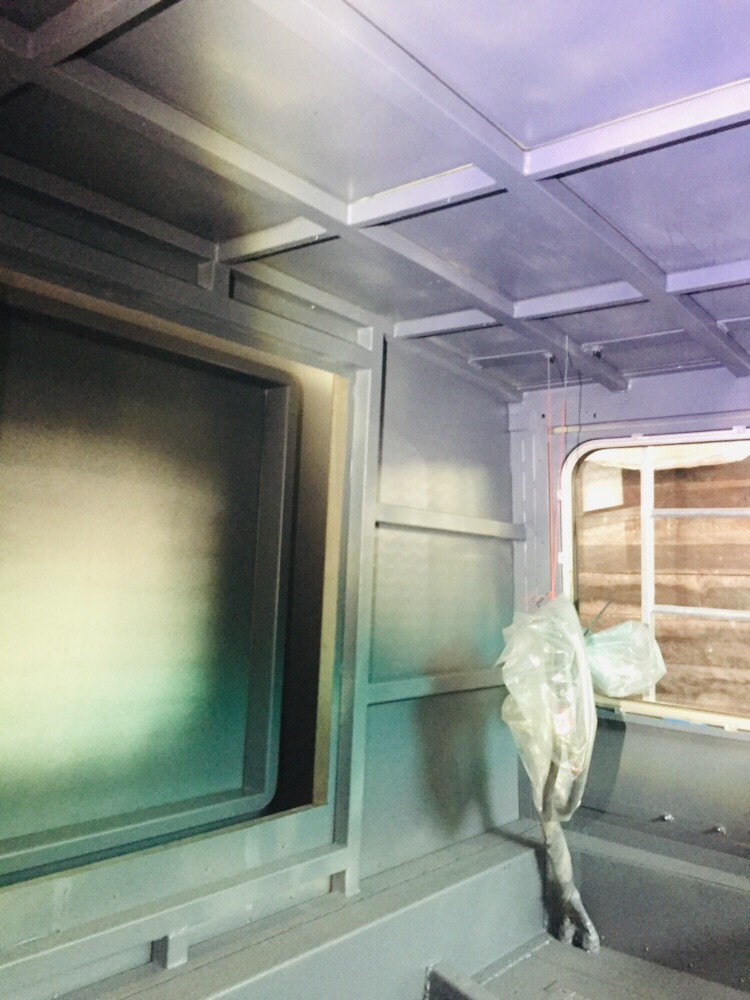

„Sämtliche Holräume der Konstrucktion wurden mittels Hohlraumsonde und Druckbechersprühpistole von Innen mit KSD-Kaltfett ( https://www.korrosionsschutz-depot.de/r ... mber=0K250 ) versiegelt. Im Prinzip ist der damalige Feuerwehrhersteller bei den Konstrucktionsrohren genauso vorgegangen, und hat 33 Jahre ohne schaden überlebt.“
Tatsächlich ist das ziemlich aufwändig. Allein schon das fummelige Hantieren mit der Sonde. Anstelle der Rohre würde ich deshalb stabile U-Profile einschweißen. Die bräuchte man lediglich von außen zu behandeln.
Dsg

Dsg hat geschrieben:
2019-07-16 23:10:14
Dsg
So aufwendig ist das garnicht, dass flutscht wie Katheter oder eine Magensonde legen. Diese arbeiten führte ich selbst durch und haben gerade mal einen halben Tag gedauert. Das schlimmste ist das reinigen der Wekzeuge. Fairerweise muss ich gestehen, dass ich den Umgang mit Druckbechersprühpistole, Haken- und Holraumsonde in zwanzig Jahren Landroverkonservierung gewohnt bin. Damals habe ich noch Mike Sanders Korrosionschutzfett verwendet und bin später auf KSD-Kaltfett umgestiegen welches in der Verarbeitung durch das wegfallen der Erwärmung um ein vielfaches einfacher und angenehmer zu verarbeiten ist.

Danke für die Info. Noch eine Frage zum „Sondieren“. Hast Du, nachdem das Gerüst verschweißt wurde, Löcher für die Sonde und die Schläuche gebohrt und dann das Fett eingelassen oder hast Du die hohlen Rohre vor dem Verschweißen behandelt?
Dsg
2019-07-19 1:37:58
Dsg
zur vermeidung von bränden erst alles im Rohzustand schweißen. Später 10mm Bohrungen gesetzt und versiegelt. An den Stellen wo es wieder rauslaufen könnte kannst du die Löcher mit Hohlraumstopfen wieder verschliessen.
VG Uwe

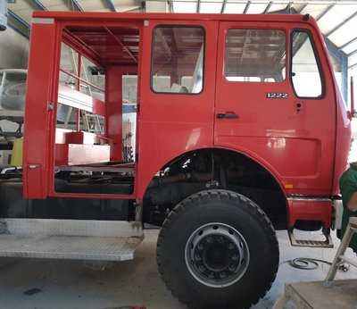

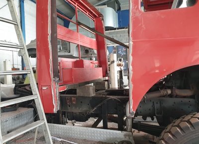

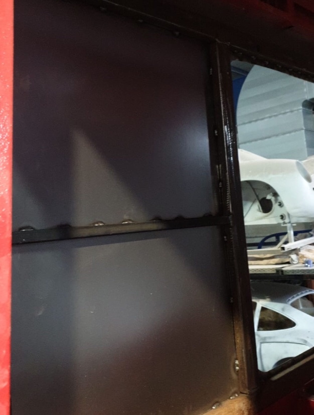

Hallo Forum :)
Da meine Suche hier erfolgreich war, möchte ich euch die ersten Bilder nicht vorenthalten.
Vielen Dank

Beiträge: 439
Registriert: 2018-06-15 13:56:18
Re: Karosseriebauer gesucht, MB 1222 Doka kürzen
#60 Beitrag von soliver » 2019-09-30 10:49:39
Hier noch ein paar neue Bilder, es wird 🙂
Vielen Dank
