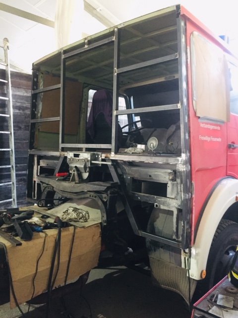

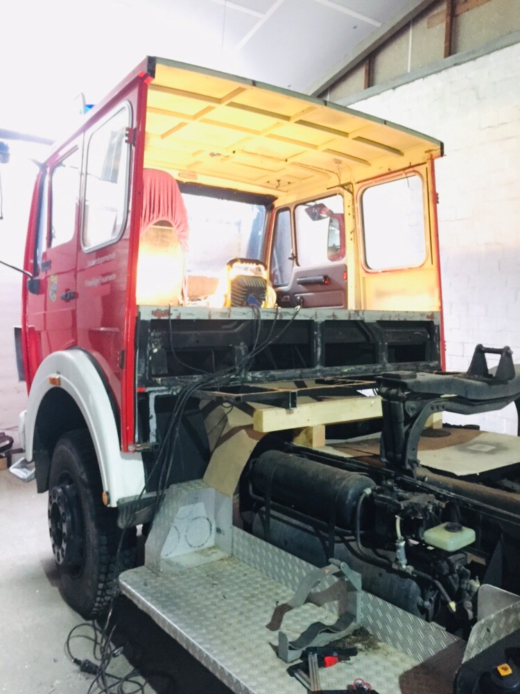

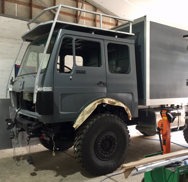

Ich kann Dir die Firma Schleifahrzeugbau empfehlen, die haben gerade meinen 1222 AF gekürzt. Die kommen allerdings aus 24837 Schleswig.
VG Uwe

Sieht gut aus, Dein Umbau, auch die Farbe gefällt mir. Eine Frage zur neuen Rückwand/Durchgang habe ich: Die eingeschweißten Stahlrohre wurden ja später lackiert und somit gegen Rost geschützt. Wie verhält sich das innerhalb der Rohre und an den Schweißnähten innen? Dort befindet sich ja weiter unbehandeltes Stahlrohr. Wird das nicht anfangen zu rosten?

Selber machen ist keine Option?
Aufwand ist überschaubar, ich habe alleine etwa 5 Tage gebraucht und das ganze ist kein Hexenwerk

Meinen TÜVer hat das nicht sonderlich interessiert, ich habe an der Grundstruktur ja nichts verändert.
Die Kabine sitzt auf einem eigenen Rahmen, der wurde nur gekürzt, die Rückwand abgetrennt und wieder angesetzt nachdem ich das überflüssige rausgeschnitten habe.

Hallo Uwe,
sieht gut aus der Wagen.
