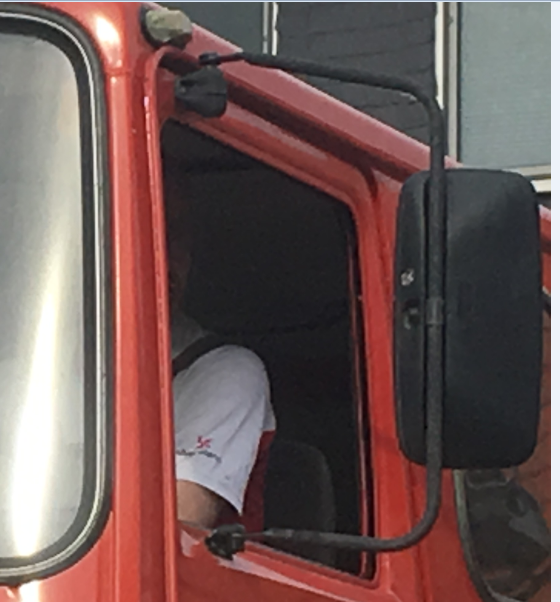

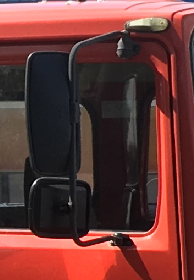

Hier ein paar Bilder die hoffentlich weiterhelfen:
Viele Grüße,
4rm

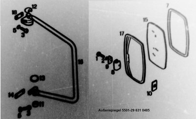

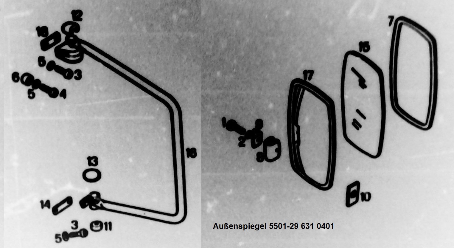

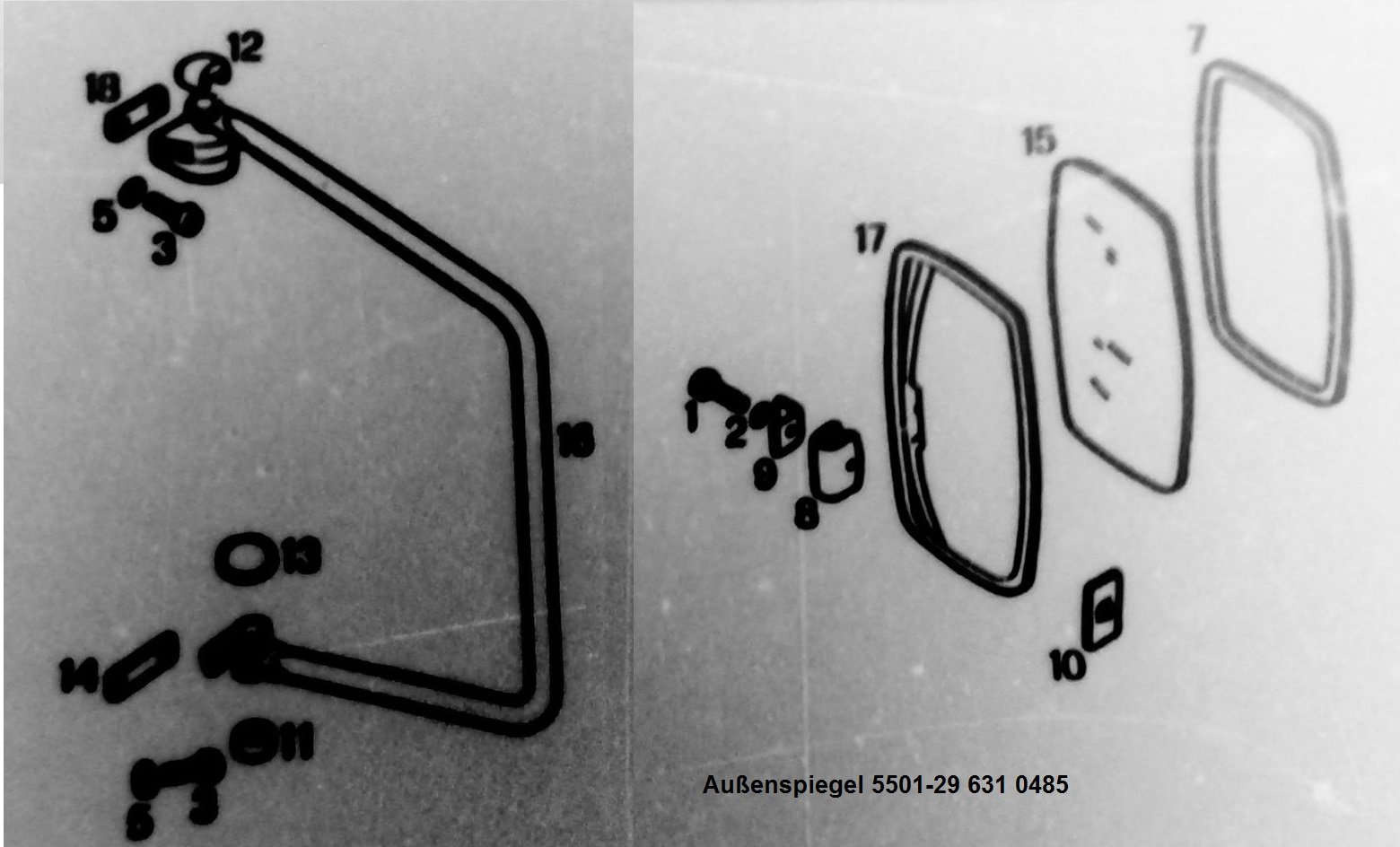

Item P. Number QTY TO-NR Benennung Bemerkung
COD-PROT
Außenspiegel I 5501-29 631 0401
1 1111158 1 8820-01 Sechskantschraube M8x50
2 1117865 1 1130-04 Zahnscheibe D= 8,4mm
3 41800414 1 1163-01 Kreuzschlitzschraube M6x20
4 41800588 1 1163-01 Kreuzschlitzschraube M6x35
5 41800681 1 8822-13 Zahnscheibe A 6,4
6 42205526 2 5511-29 Buchse
7 80001745 2 5511-29 Einfassung
8 80001746 2 5511-29 Klemmstück
9 80001747 2 5511-29 Halter
10 80001748 2 5511-29 Platte
11 80001752 2 5511-29 Abdeckkappe
12 80001753 2 5511-29 Abdeckkappe
13 80001760 2 5511-29 Abdeckkappe
14 86002894 2 5511-29 Unterlage
15 86002937 2 5511-29 Spiegelglas
16 86003143 2 5511-29 Spiegelhalter
17 86003144 2 5511-29 Spiegelkopf
18 86003145 2 5511-29 Unterlage
Außenspiegel II 5501-29 631 0485
16 42209211 2 5505-29 Spiegelhalter
Ist zwar vom Iveco 75-9, aber die müssten bei allen 4er Clubs passen.
Gruß Daniel

Danke für die Bilder. Man erkennt bei der oberen Halterung leider zu wenig. Als ich heute meine Reifenfreigabe bei Iveco geholt habe hab ich kurz mit einem Lagerist gesprochen. Der will nächste Woche mal schauen ob er noch Unterlagen findet.
Hermann
