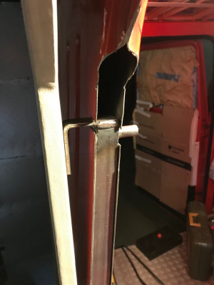

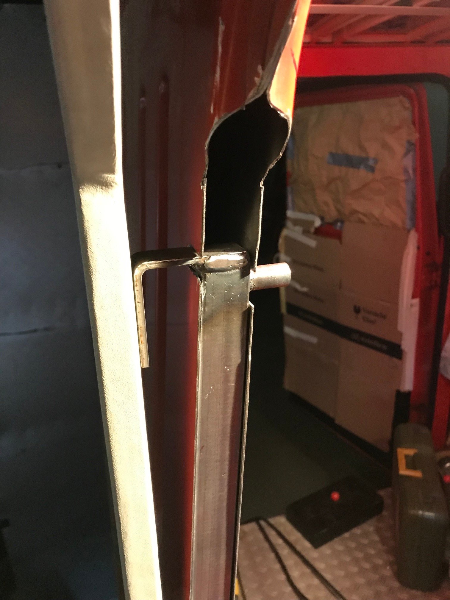

Kurzentschlossen habe ich da eine M10 x 50 Distanzmutter und ein 25x25 Vierkantrohr in die Blechverdopplung eingeschweisst.
Die Mutter ragt dann später durch die Dämmung.
