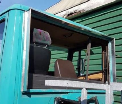

Wenn es nur darum geht das der Sitz nicht weit genug nach hinten geht reicht vielleicht auch ein "Rucksack". Bei uns war ein riesengroßer Ausschnitt in der Fahrerhaurückwand vom Vorbesitzer, der einen sehr großen Durchstieg hatte. Da stellte sich die Frage nach einem Verschluß und wir haben einen knapp 10cm breite Erweiterung angefügt.
k-070 20180419_172320.JPG (31.62 KiB) 3145 mal betrachtet
Die luftgefederten Sitze haben genug Platz und es passt auch die eine oder andere Getränkeflasche, Warnweste, Verbandskasten usw..
Du schreibst etwas von Verriegelung, das heißt wohl das es sich um einen MB LN2 oder NG(oder MAN) handelt? Bei einer Verlängerung des Fahrerhauses ist es mit dem Versetzen der Verriegelung nicht getan. Der Hebel und das Gewicht wird so ungünstig, das man das Fahrerhaus nicht mehr von Hand kippen kann. Bei uns ist es schon grenzwertig, bei 30cm definitiv nicht mehr möglich. Das bedeutet das man dazu eine Hydraulik wie bei einer Fernfahrerkabine benötigt.
