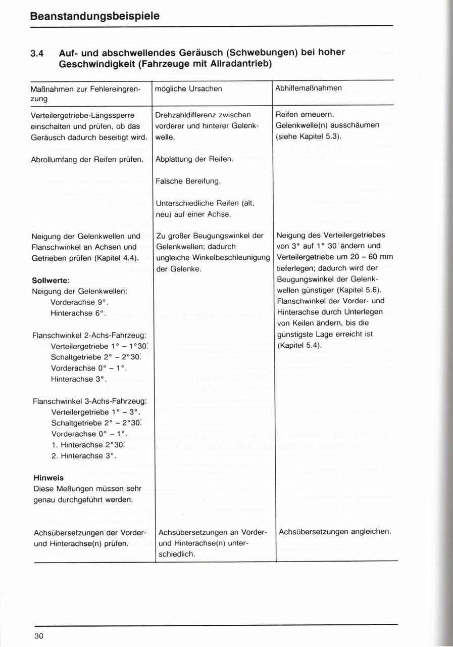

Das an- und abschwellende Brrrrrrrrrrrrruuuuuuuuuummmmmmmmmm nennt sich "Schwebungen".
