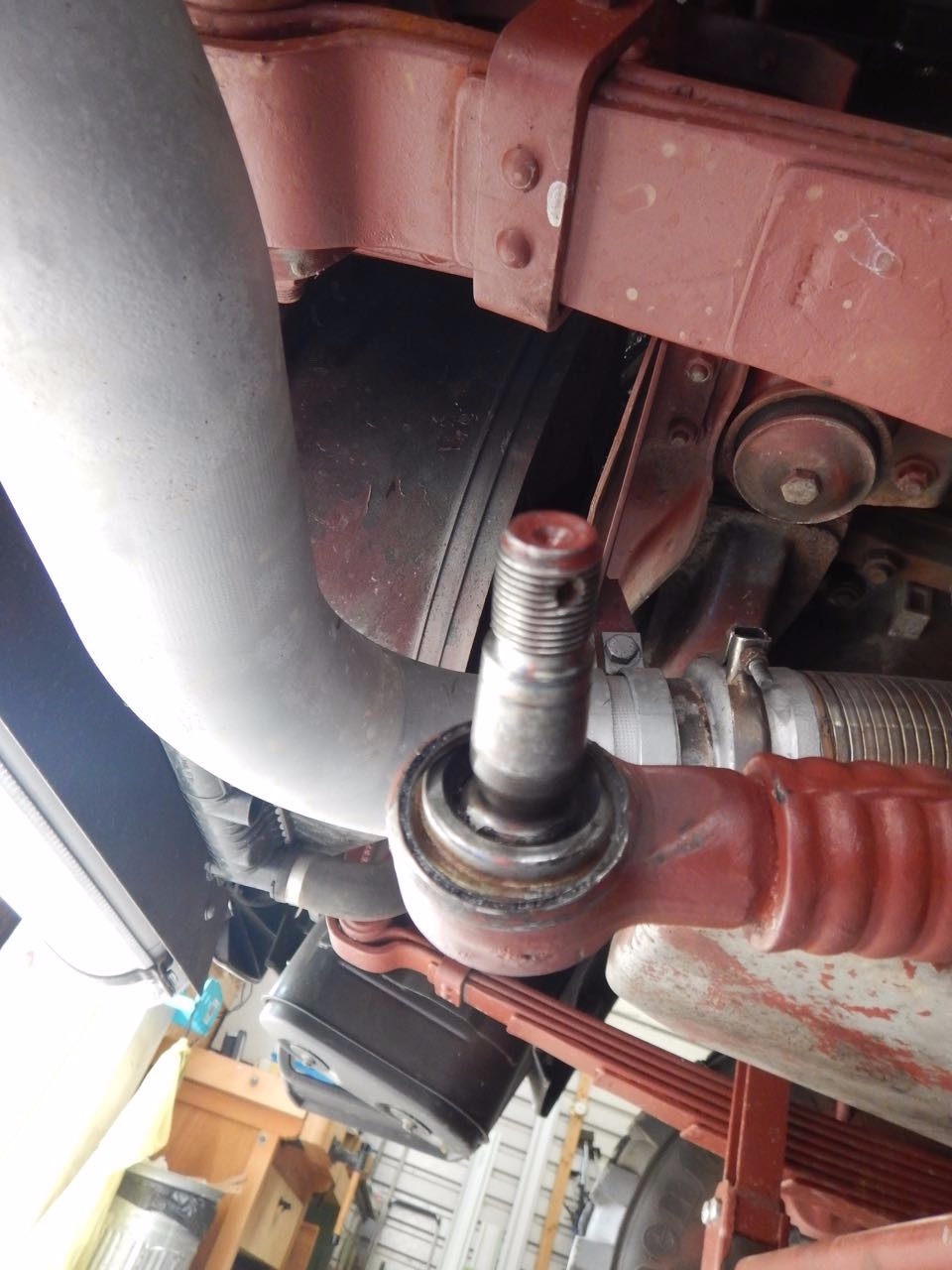

leider haben wir am WE festgestellt, dass die Lenkstange, bzw. die Manschette und höchstwahrscheinlich auch das vordere Kugelgelenk kaputt ist:
Bildschirmfoto 2019-05-21 um 16.01.00.png (16.82 KiB) 6380 mal betrachtet
In der Zeichnung ist gut erkennbar, dass das Gelenk fest mit der Stange verbunden ist. Nun ist das Teil leider bei MB vergriffen.
A 675 460 32 05
STEERING SUPPORT,STEERING ARM AND DRAG LINK
Ich habe bei Winkler eine gute Auswahl an Lenkstangen gefunden.
Frage: Reicht die Länge und/oder der Konus als Merkmal, oder worauf muss ich achten?
Gibt es noch andere Möglichkeiten, evtl. eine Anfertigung?
Als Hersteller wird mir Lemfoerder oder Ehrenreich angegeben. Kann man dort auch privat Ersatzteile anfragen?
Gruss, 1ten

Anfragen kannst du da schon, aber ich kann dir jetzt schon die Antwort mitteilen: Die Stange wurde im Juli 2018 aus dem Programm genommen, keine Neuauflage geplant
Eine Besonderheit dieser Stange ist, daß zwei unterschiedlich große Gelenke verbaut sind, daher auch zwei unterschiedliche Manschetten. Beide hätte ich da... ;)

Alternativ für 45,- Euro gleich den ganzen Kopf bestellen, da ist die Manschette schon dran. Ich habe mal das ganze OP-Set Bestellt. Die Manschetten hier:
https://www.schlepper-teile.de/de/trakt ... ailid=8375
Die Manschetten gibt es auch anderswo viel preiswerter. Die sind dann weiß-transparent. Keine Ahnung was das für eine Qualität bei dem Preis ist. Da ich keine Lust habe ständig Manschetten zu tauschen, habe ich lieber die schwarzen genommen.
Den Kopf entweder trocken oder mit einer Spezialpaste gegen Passungsrost einsetzen. Keinesfalls normales Fett nehmen.
Der Abzieher hat eine Maulöffnung von 35 mm.

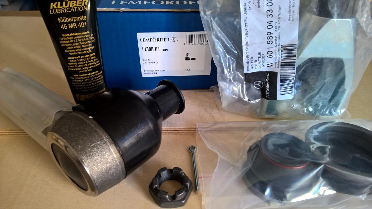

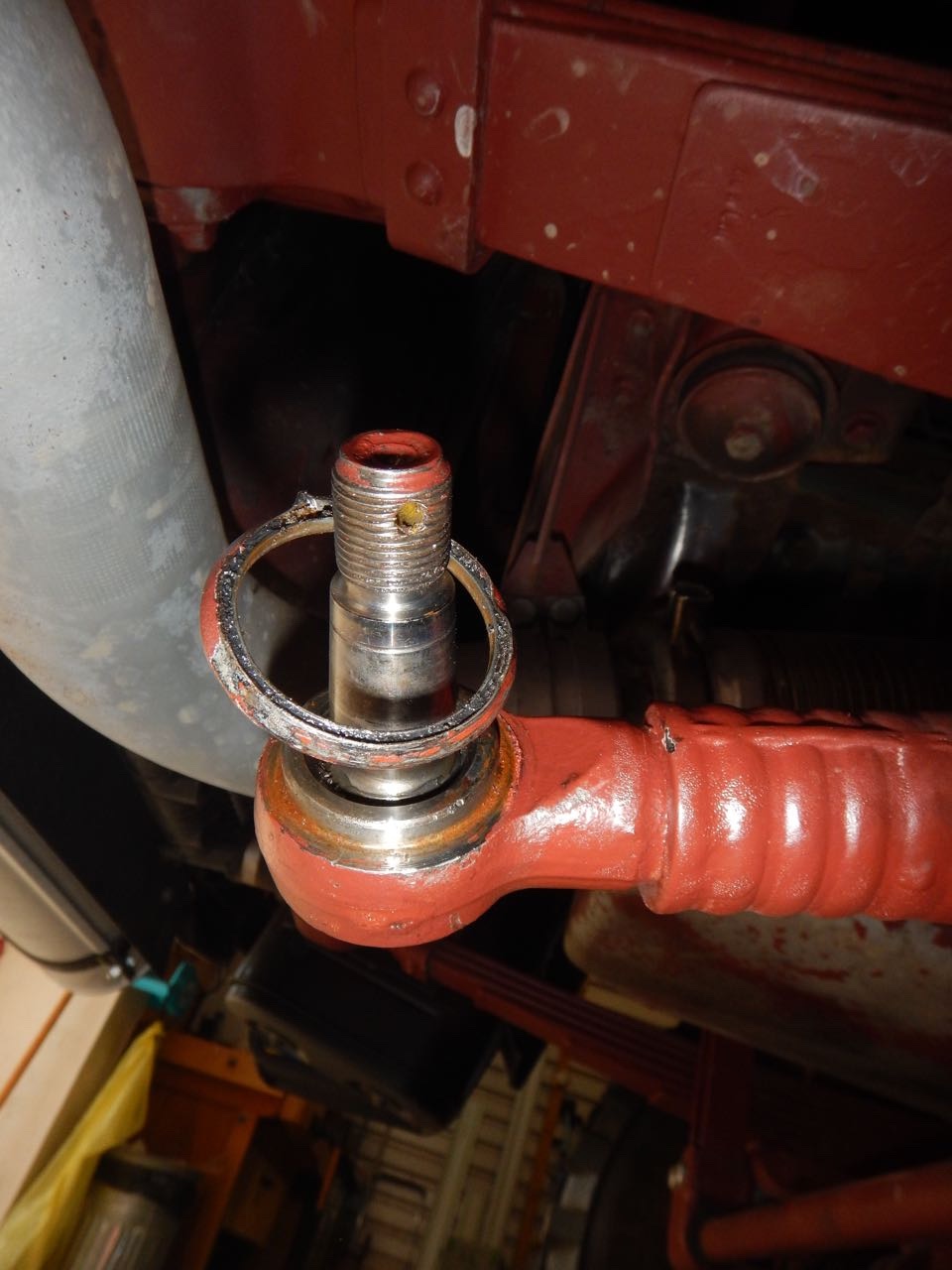

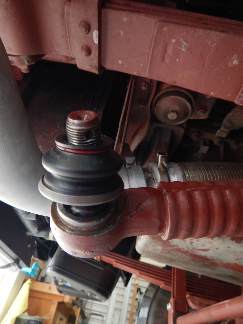

#12 Beitrag von 1ten » 2019-07-31 8:56:08
Fazit: die Lenkstange ist neu nicht mehr zu beschaffen, bei uns hat es ausgereicht, die Manschette vorne zu wechseln. Hinten werde ich den schraubare Kugelkopf samt Manschette komplett ersetzen.
Anbei die Fotos mit der zerstörten und der neuen Manschette *vor* dem Einbau noch ohne Fett.
Gruss und Danke, 1ten
