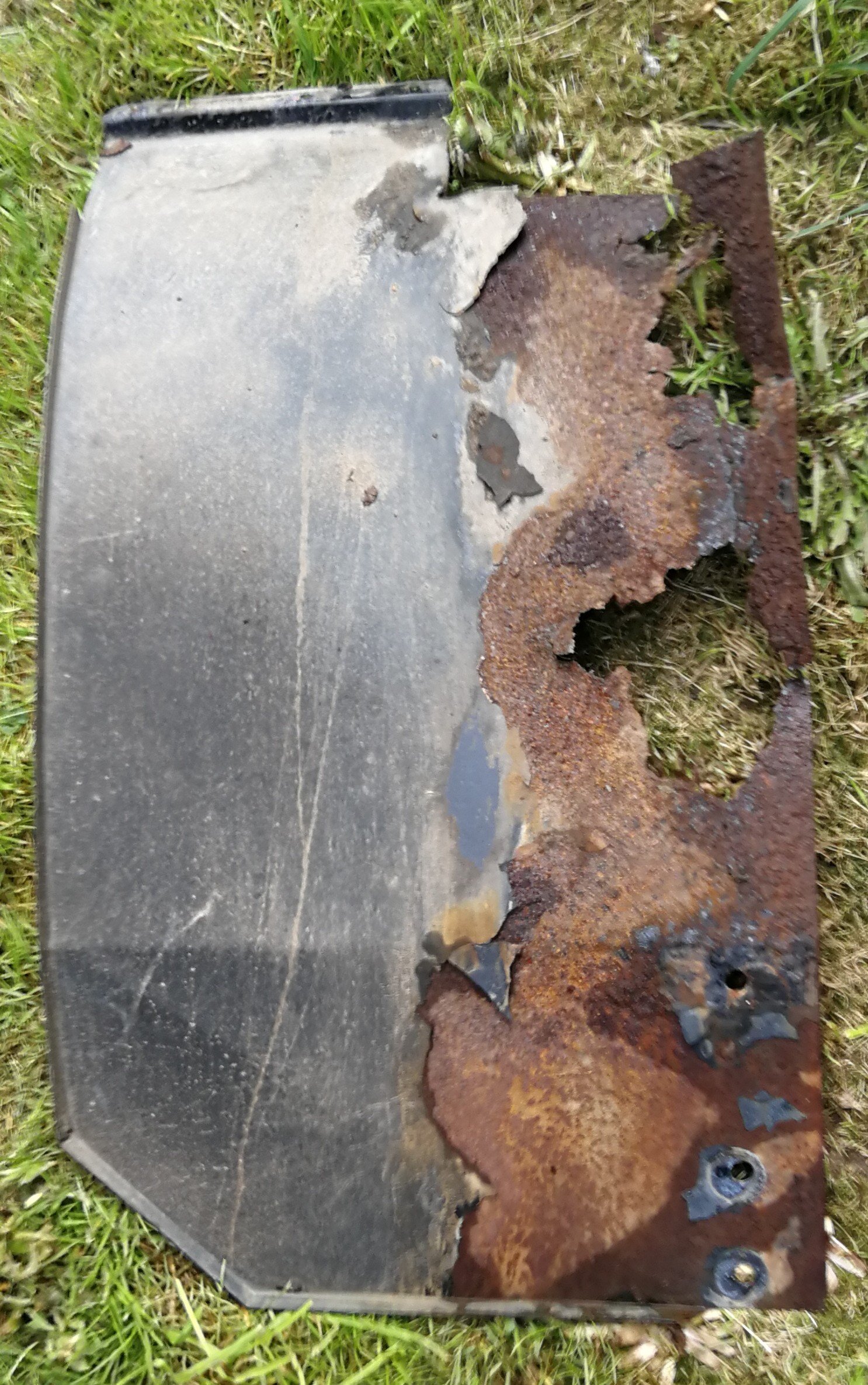

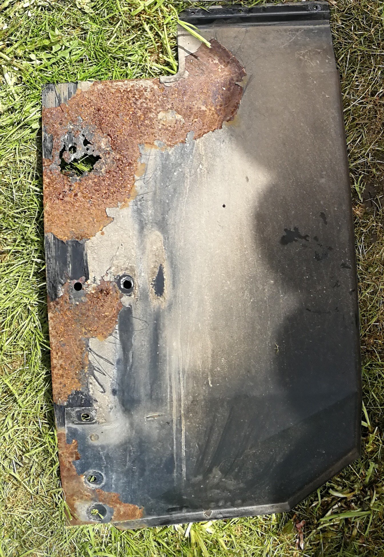

Ich hab auch grad rost im Kotflügel gefunden.
Links ist auch das blech komplett unbrauchbar, die Kabine zum Glück nur ganz leicht betroffen, geht noch ohne schweißen.
Hat jemand die Teilenummer von dem Blecht vorne im Radkasten?
Ich brauch auf jeden Fall eins für links, die rechte Seite mach ich jetzt auf.
Danke

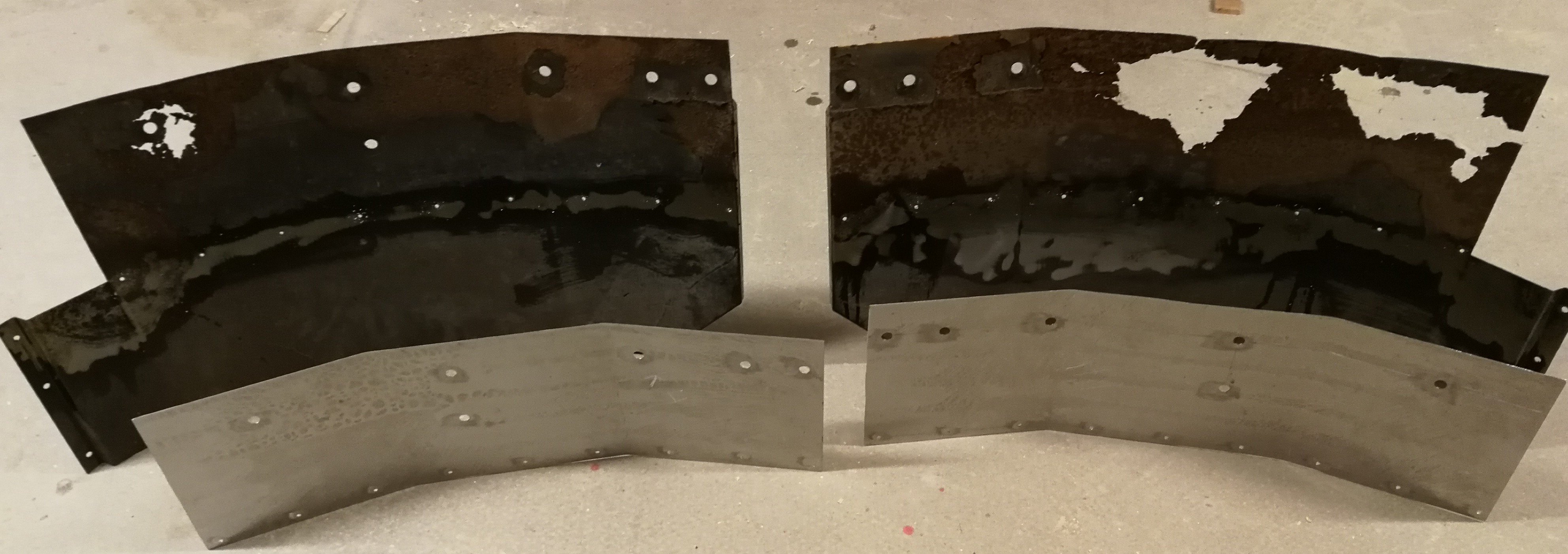

Re: 90-16: Rost im Radkasten, Teilenummer für das blech, undwo bestellen?
Update:
Laut inf von Allrad Orthuber gibt's die Bleche nicht, also selber anfertigen....
Die blecheliegen vorne innen im radkasten und sind zum GFK kotflügel und zur karosse verschraubt.
Es gibt etwas rost an der karosserie, aber nix wildes....
Nur ein loch hab ich gefunden, aber nicht am radlauf sondern unterm sitz.
Da muss ich mir noch überlegen ob ich da achweisse oder erstmal nur den rost stoppe.
Die restbleche sind quasi rostfrei. Alles was ist behalten will ist jetztn entweder mit fertan eingeweicht oder rostfrei und hat noch guten lack.
Morgen dann absägen, lackieren, vernieten, montieren und konservieren.....

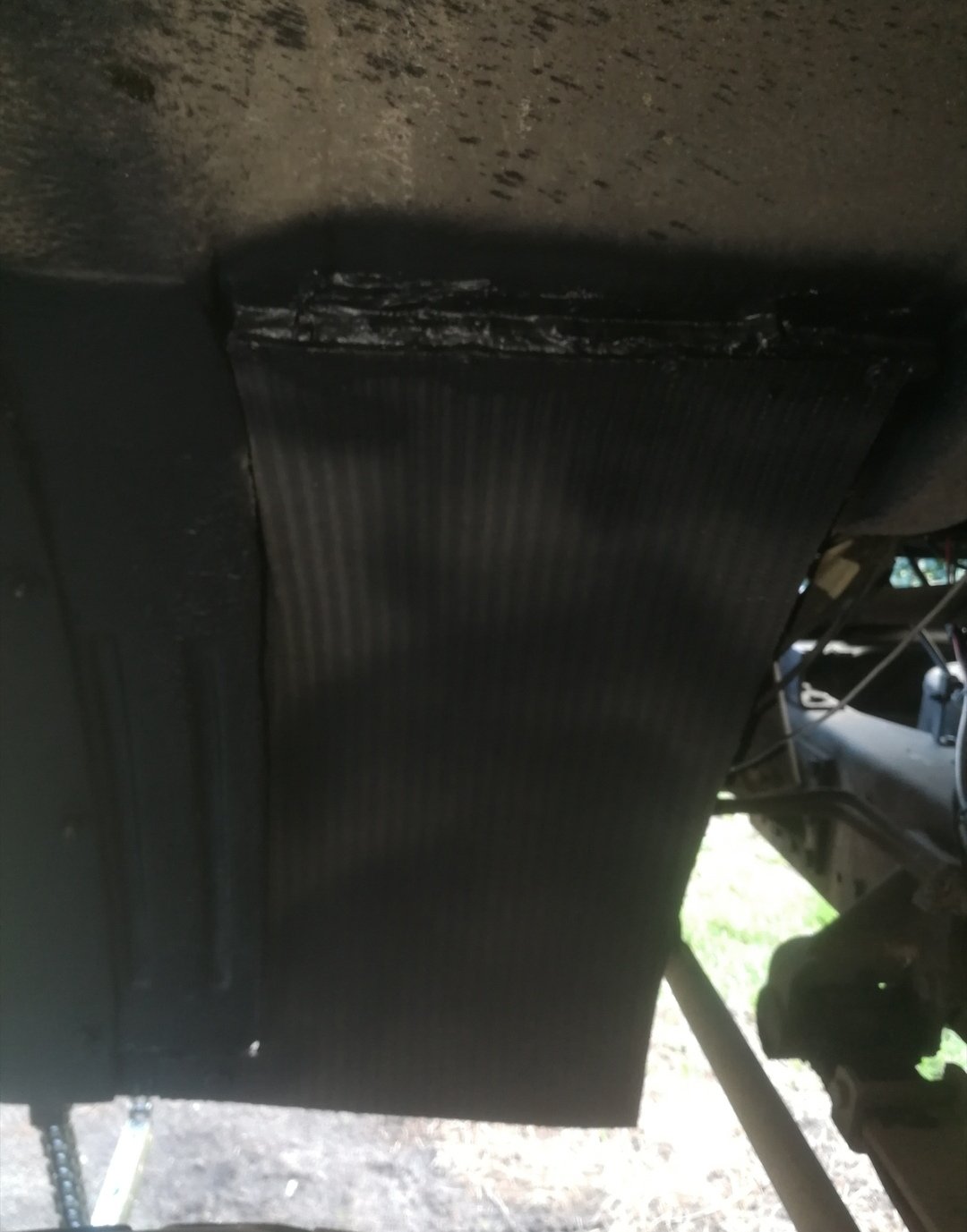

Moin!
Habe ich auch gerade durch! Da wieder Blech hin zu bauen, halte ich sagen wir mal, für sub optimal! Ich habe den Kram durch dünnes Förderband Gummi ersetzt. Und nicht wieder überlappen!
Gruß Jens
Gruß Jens
Ich hab mirbsowas auch schon überlegt, am ende ist aber die verschraubung kritisch, und nicht das blech.
Wenn sich da wiedet dreck sammelt dann rostet halt die kabine, auch wenn da gummi verbaut ist.
Ich denke mal ordentlich montieren, konservieren und regelmässig kontrollieten/reinigen sollte ausreichen....
Hoffentlich.....

Da ist nichts mehr überlappen!
Sicher!!! Das ist immer noch eine kritische Stelle!!! Dort wo der Lappen, im oberen Bereich, verschraubt ist habe ich es so aufgebaut, dass sich dort kein Wasser sammeln kann. Die anderen Bereiche haben Luft zum trocknen. Wo ich noch keine wirklich gute Alternative gefunden habe, ist der Bereich zwischen Kunststoff Kotflügel und Karosserie. Dicht machen ist Mist und zum trocknen ist nicht genug Luft. Die Versteifungen unter den Sitzen sind bei mir, bis auf eine kleine Stelle, OK!
