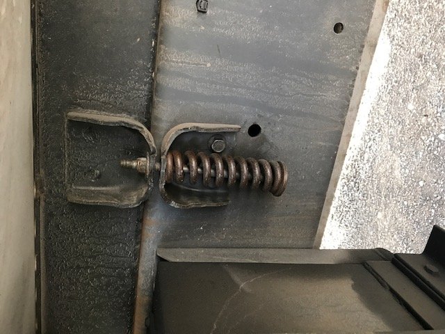

Sorry Leute , ich muss nochmal bzgl der Wohnkofferfederung fragen.
Ich habe alle Beiträge im Forum durch geforstet und bin nun nicht wirklich schlauer:
Ich habe den 1222, 13.1 T bringt er auf die Waage, Gesammtlänge 9.m , Koffer ist 6.10m
ich habe auf jeder Seite 5 federn als Verbindung zwischen Haupt- und Hilfsrahmen. die Federn sind 15cm lang.
meine Frage ist nun : muss der Hilfsrahmen mit dem Hauptrahmen zumindest einseitig fest verbunden sein?
eher lange Federn oder kurze?
sind 5federn auf jeder Seite genug bei der Länge?
Auch wenn es nervt, wäre nett wenn ich einen hint bekommen könnte
Danke und gruss
Garfield

Hi Andy, der Hilfsrahmen wird hinten fest mit dem Fahrzeugrahmen verschraubt sein. Vorne hinter dem Fahrerhaus ist am meisten Verwindung. Ob die Federlaenge reicht siehst Du am besten wenn Du das Fahrgestell verschränkt ohne die Federn. Der Hilfsrahmen muss seitlich nur geführt sein. Nach dem abheben des Hilfsrahmen soll dieser ja wieder die normale Position erreichen. So ist es zumindest bei meinem Fahrzeug gelöst u. Funktioniert tadellos. Gr. Garfield

... meinst du mit einseitig fest links oder rechts? ... dann ganz klar NEIN ...
... meinst di mit einseitig fest vorne oder hinten, dann ganz klar JA, und zwar hinten, das heisst dann Festlager, dieses muss schubfest ausgeführt werden ...
... hier würden Foto von der vorderen und hinteren aktuellen Lagerung sehr helfen ... original wurde da schon manche Ungeheuerlichkeit verbaut ...
... der Koffer muss vorne um 15 cm abheben können ... das kann eine 15 cm lange Feder niemals leisten, denn deren Blocklänge vermindert den möglichen Federweg ... Federlänge mindestens um 50% erhöhen, besser verdoppeln, und alles ist gut ...

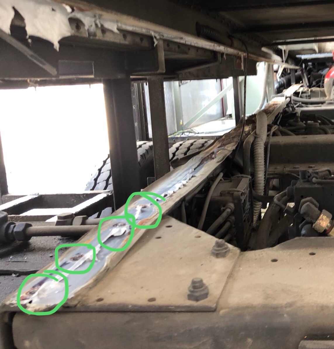

Frage zu hinten fest: mein Zwischenrahmen vom Ziegler Rüstwagen war am Ende (hinten, Festlager) von oben mit dem Hauptrahmen verschraubt.
Beim neuen Hilfsrahmen würde ich das wieder so machen, hinten das Festlager also mit je Seite vier Schrauben mit dem Fahrzeugrahmen (Obergurt) verschrauben (siehe Foto) Spricht da was dagegen? Oder kann ich das so machen?

Eine massive Blechplatte seitlich im Bereich der Hecktraverse verschraubt wäre deutlich besser.
Nur weil der Feuerwehr-Aufbauer das mal so gemacht hat muss das noch lange nicht richtig sein.

Kannst Du so machen, ist ja in den Aufbaurichtlinien Zu Deinem LKW so vorgesehen.
