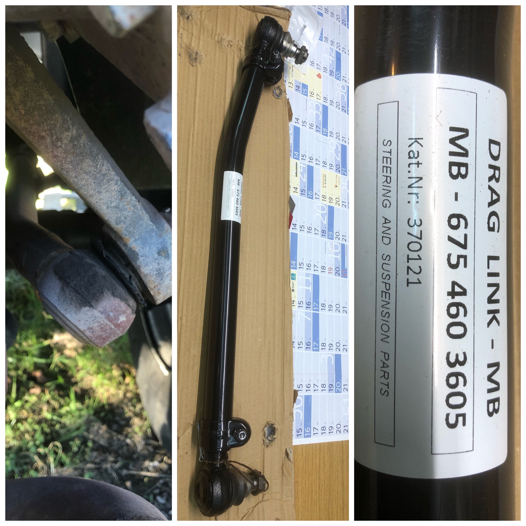

ich habe gestern meine neue Lenkstange für MB1113A von der Firma Univerzal bekommen. Sieht passend aus. Ich werde sie aber erst morgen verbauen. Kommunikation, Bestellung und Versand war absolut problemlos.
Ganz im Gegentum zu deutschen Anbietern... da wurde erst eine Lenkstange recht günstig angeboten, dann war sie nicht lieferbar. Dann wurde mir eine andere angeboten, etwas teurer. Die kam auch, war aber für ein Rechtslenker Auto :wack: , dann habe ich mich für Univerzal entschieden. Ein paar Tage später wurde die angeblich nicht lieferbare Lenkstange für über 500€ doch wieder angeboten. Naja, ich hab meine jetzt.
Das schicke an der Stange von Univerzal ist, ist dass sie auf beiden Seiten einen geschraubten Kugelkopf hat. Das heißt beim nächsten mal nbrauche ich keine ganze Stange mehr sondern nur den Kugelkopf und den gibts als Standard Ware im Treckerzubehör. - sehr gut!

Bericht Einbau: Lenkstange eingehängt, Schrauben mit passendem Drehmoment angezogen, Splint durch, und fertig.
Dauer: 5min23sekunden
Passgenauigkeit: Passt
Im Ernst... das ist doch sehr unspektakulär und es lenkt wie vorher, etwas anderes hatte ich auch nicht erwartet.
Axel
