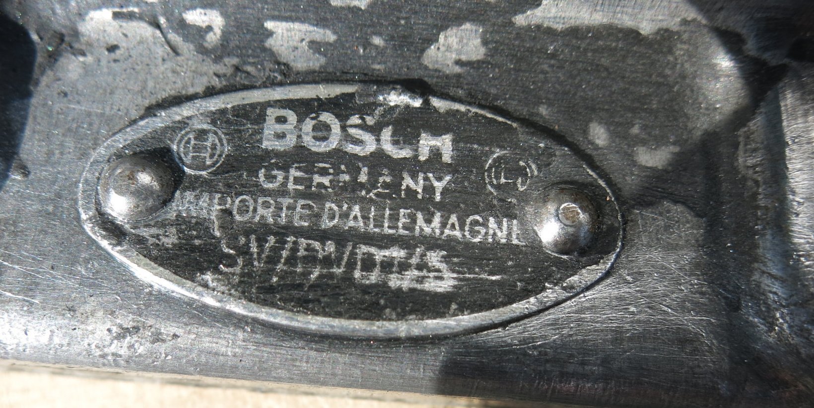

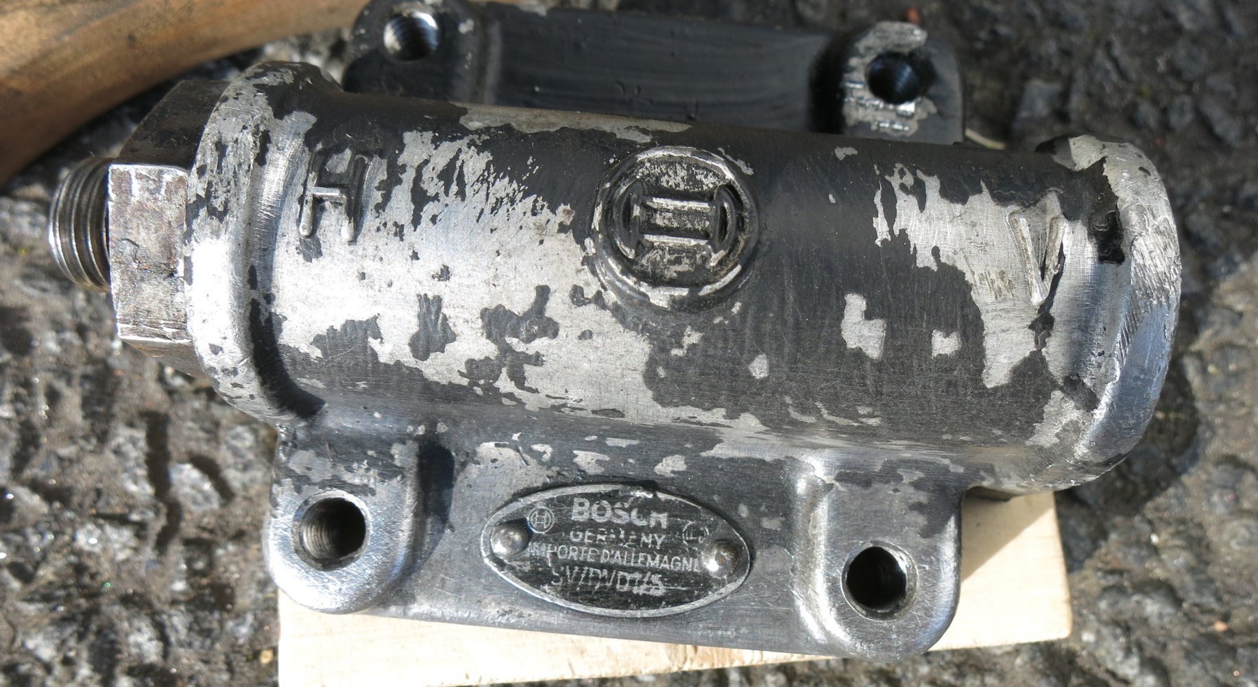

Hallo Kryz!
Vermutlich handelt es sich um das folgende Überströmventil:
Mercedes-Nr. A 000 431 36 06
Bosch-Typ-Nr. SV/DVD 1/5
Überströmventil mit begrenzter Rückströmung
Überströmdruck 5 bar
Schließdruck bei Rückströmung 4,5 bar
Maximaler Betriebsdruck 10 bar
Anschlüsse M22x1,5
