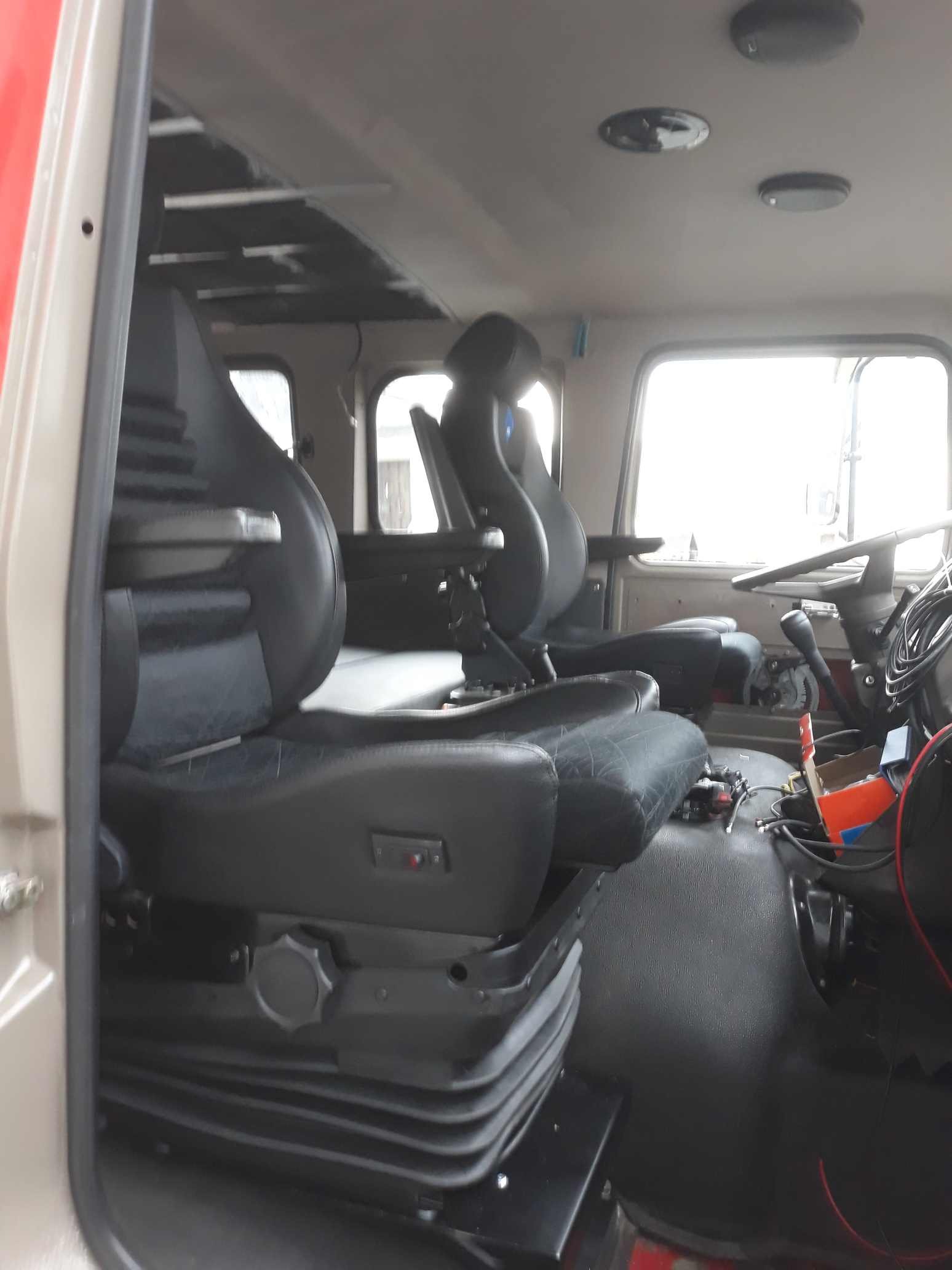

Hallo, ich hab gebraucht aus dem Netz ein paar Königsitze geschossen mit Sitzheizung, Armlehnen, Lordosenstütze und Luftfederung. Das Platzangebot im 90-16 ist jedoch sehr beschränkt. Die Sitzkonsolen hab ich um 65mm runtergekürzt, sodass die Sitzschiene fast auf dem Radkasten sitzt. Ab 1,90m Körpergröße ist die Kopffreiheit bei hochgepumptem Federweg echt knapp.
Auch die Breite geht auf mm.
Für mich passt's soeben, sonst muss man etwas Luft ablassen
..... aber sind saubequem. Leider haben die 12V und ich hab einen victron Wandler 25A eingebaut, weil jeder Sitz hat einen kleinen Kompressor und die Sitzheizung.

Bikerguido hat geschrieben:
2019-05-03 12:53:57
Hallo Guido,
wenn man die Bilder so sieht, wird schnell klar, dass du kein anderes Lenkrad, sondern andere Sitze brauchst.
Die sind ja ewig hoch. Das passt halt nicht.
Ich würde direkt welche mit Druckluftanschluss nehmen. Habe ich auch so gemacht.
Das spart unnötige Technik die aufbaut und zudem noch versagen kann.

Hallo Guido,
Bei Isri hast du in den Prospekten (https://www.isri.de/service-center/sitz ... /download/) Skizzen mit den Maßen dabei.
Ach Chris, wenn Du wüsstest, wie günstig ich die geschossen habe,... für meine Körpergröße Sitz ich doch perfekt,.... wenn ich kein anderes Lenkrad finden sollte, lasse ich halt etwas Luft ab, bevor ich aussteige, ich werd's überleben,.... es lebe der Kompromiss. Gruß Guido

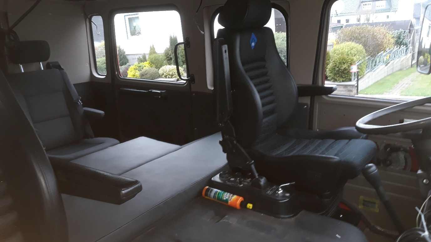

Mir wurde neulich von einem Freund drei luftgefederte Sitze auf'm Hof abgestellt.
Mit Einbauservice :eek:
Sind ISRI-Sitze für Busse. Muss mal nach dem genauen Typ schauen.
Die vielen Einstellmöglichkeiten sind schon klasse, da meen Fru ja nun beim Führerschein nachgelegt hat.
Die Höhe und Federrate sind, neben Neigung, Sitzkissenlänge und Winkel der Lehne, individuell einstellbar.
Dazu kann der Sitz zum Aussteigen ganz abgelassen werden.
Die Rückenunterstützung ist in drei Regionen möglich.
Luft kommt vom Fahrzeug, ist ja eh da.
Bei Gelegenheit noch die 24V Sitzheizung anschließen und gut is.
Original waren zwar auch Federsitzgestelle (ohne Kopfstützen) eingebaut, hatten wir aber zwischenzeitlich gegen fest montierte mit Kopfstützen getauscht. Nun zu der luftgefederten mit Kopfstützen.....
Sind sehr zufrieden.
