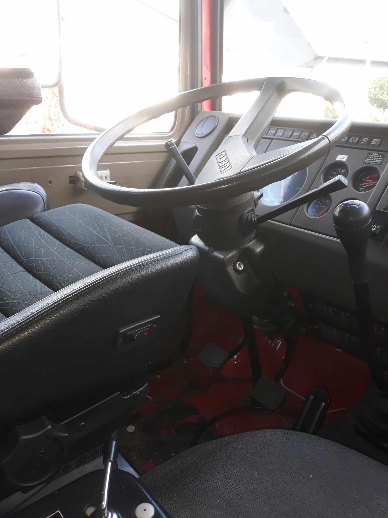

Hallo zusammen, weiß jemand, ob in den 90-16 auch ein anderes, als das originale Lenkrad passt?
Oder gibt's eine Art "Verlängerung " für die Nabe?
Ich hätte es gerne ein paar cm höher, weil die luftgefederten Sitze je nach Einstellung beim Aufstehen nach oben kommen und man beim aus- und einsteigen zwischen Lenkrad und Sitz nur sehr wenig Platz hat.
Wenn man einmal sitzt, geht's gut.
Alternativ muss ich vor dem Aussteigen immer erst etwas Luft ablassen. Das nervt etwas.
Gruß Guido

evtl. paßt eins vom Mercedes - kleinerer Durchmesser und etwas höher.
Michael ‚Speed5‘ hat mir 2011 mal die MB Teilenummer gemailt. Leider hab ich die Teilenummer nicht mehr. Paßt im 110-17 evtl. auch bei Deinem Fz
Am besten mal Lenkrad abziehen u Durchmesser messen und Zähne zählen😇

Ich habe noch ein Lenkrad.
Alles andere per PN um den Regel des Forums zu entsprechen.
