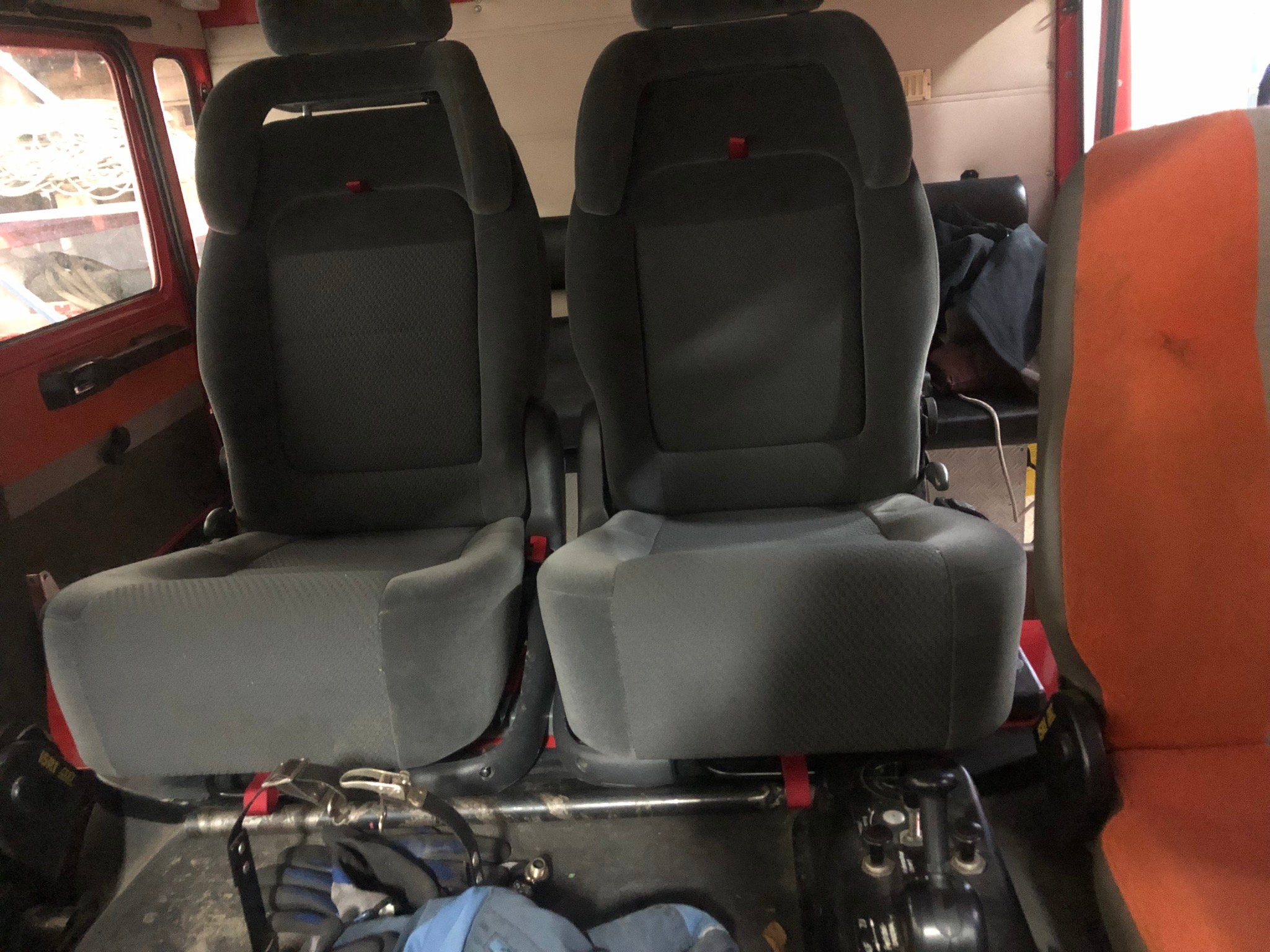

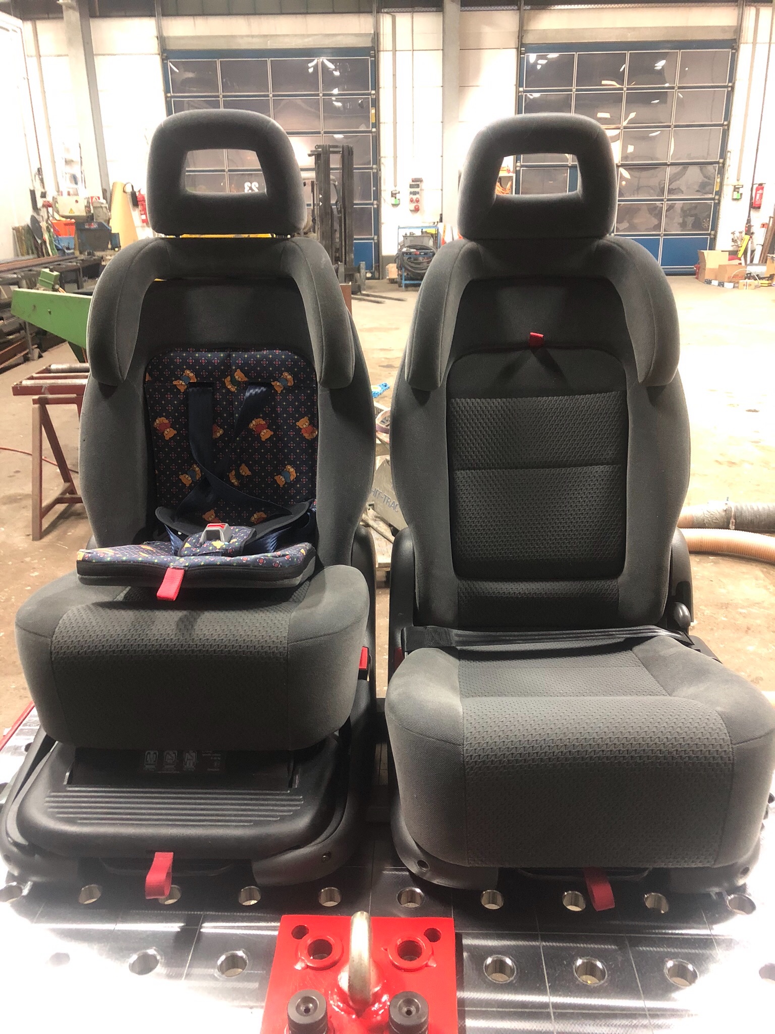

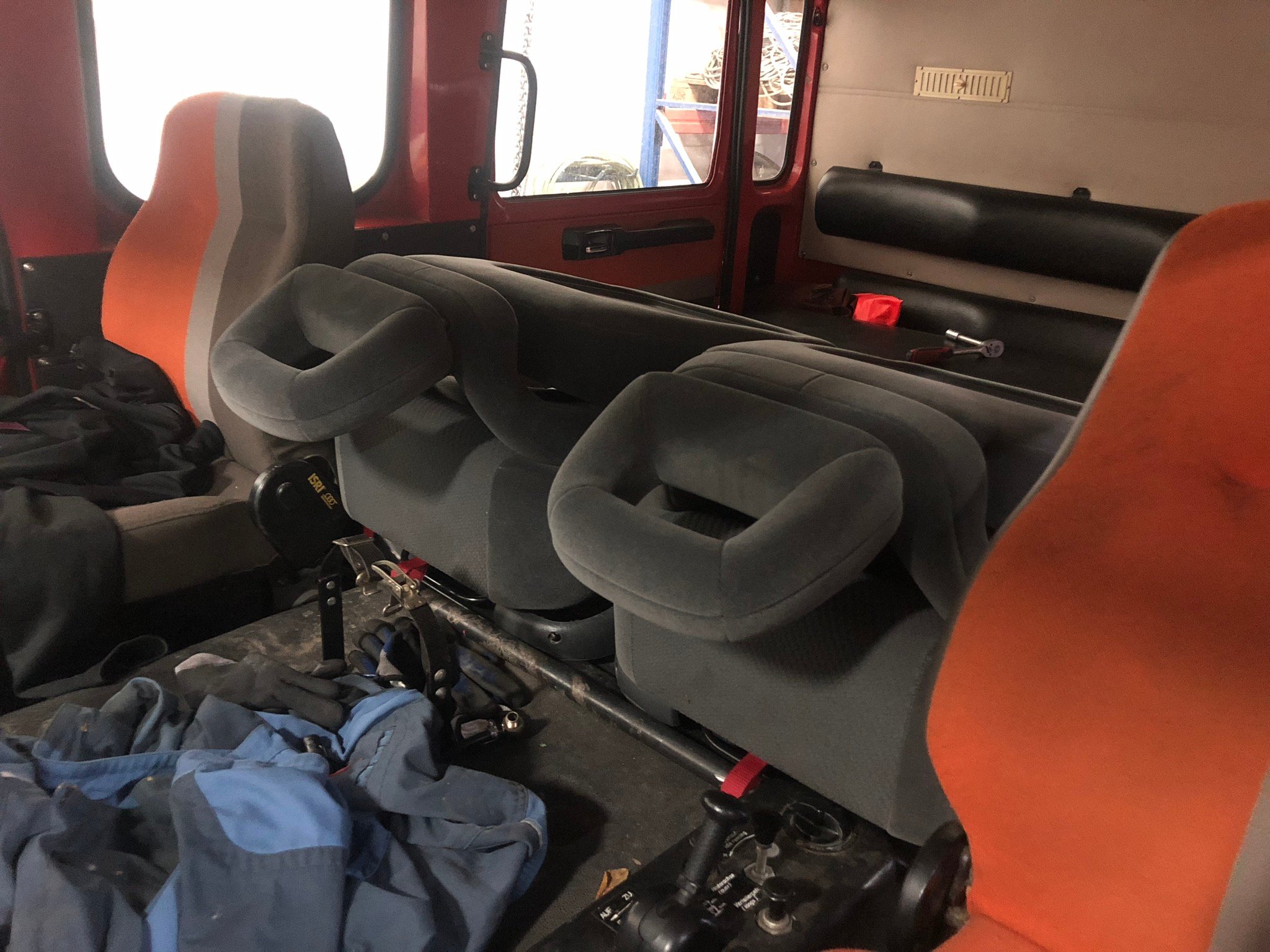

habe das ganze Thema für die Kinder so gelöst.

Sehr geil,
aber leider brauche ich 4 Sitze, wovon ich mindestens zwei mit 3-Punkt für Kindersitze bräuchte.
Bei Dir hat's natürlich korrekte Sicht nach vorne.

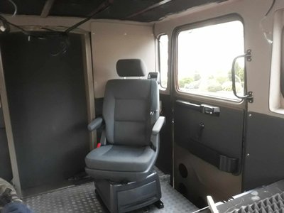

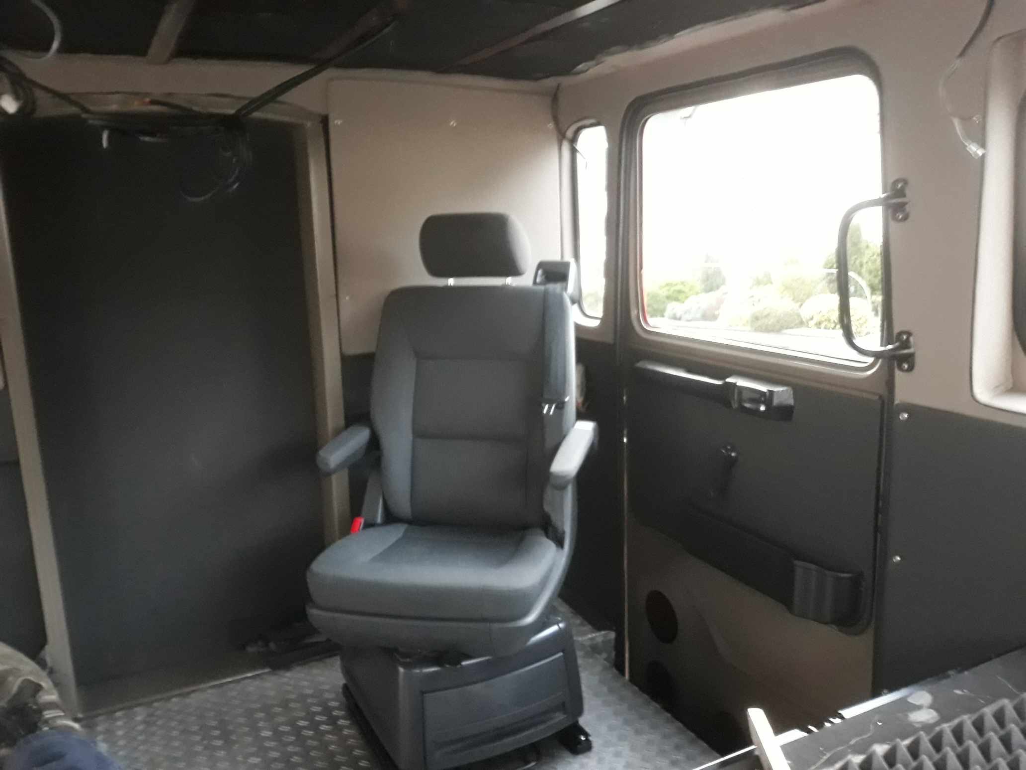

Auf den ersten Blick kann man es nicht erkennen, die Sitze haben integrierte Hosenträgergurte für die Kleinen.

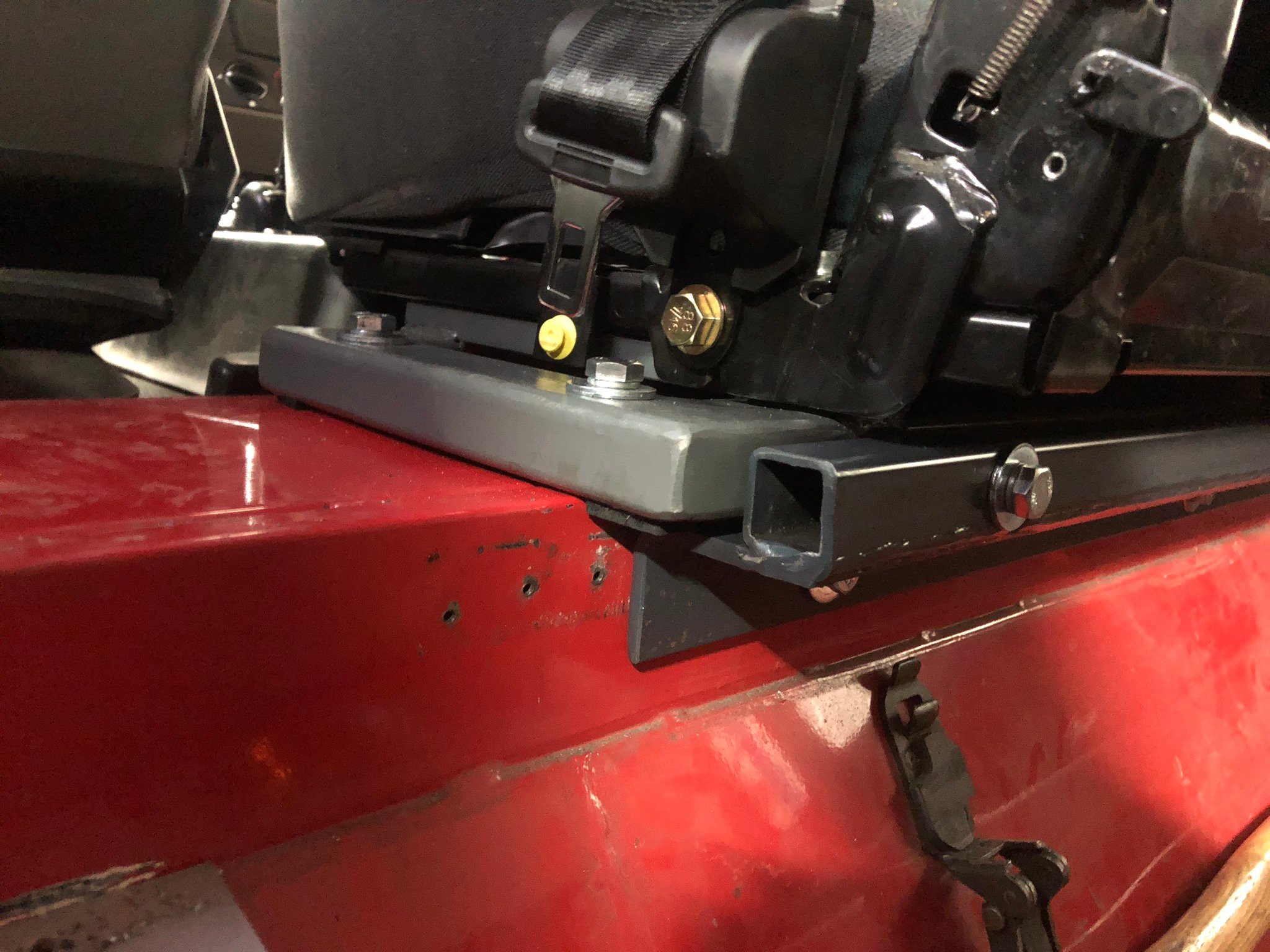

Hallo, ich hab hinten 2 Einzelsitze vom VW T6 Mulivan eingebaut mit 4 durchgehenden Schrauben M8 und unten ein 500x500mm Gegenrahmen aus Flacheisen von Aussen. Hätte gerne M10 genommen, aber die Sitzschienen haben original nur Löcher und Platz für M8.

Mit der Festigkeitsklasse und Gewindesteigung aufpassen! Ich hatte beim T5 mal selbst eine Sitzbank gebaut, aber alle Befestigungspunkte übernommen. Nur die Schrauben für die Gurte mussten 10mm länger werden. Das sind dann aber eben 12.9 mit Feingewinde (wenn ich mich noch recht erinnere). Ich schätze aber, dass bei unseren Geschwindigkeiten das Ganze heisser gekocht als gegessen wird. Also jetzt nicht hergehen und weil da nur M8 rein passt einfach in den Baumarkt gehen und ein 8.8 er Billig-Schräubchen kaufen!Bikerguido hat geschrieben: ↑2019-05-01 14:21:45Hallo, ich hab hinten 2 Einzelsitze vom VW T6 Mulivan eingebaut mit 4 durchgehenden Schrauben M8 und unten ein 500x500mm Gegenrahmen aus Flacheisen von Aussen. Hätte gerne M10 genommen, aber die Sitzschienen haben original nur Löcher und Platz für M8.

... die Schrauben für Gurte sind keine M 11 Feingewinde sondern UNF ...

... so ist es ... aber ohne den Hinweis auf UNF sucht man sich nen Wolf ... entweder vom Schrottplatz, da kann man JEDE Gurtschraube nehmen, Gewinde passt immer ... oder von Stevens in Wesel, dort gibts auch Nachrüstgurte in reicher Auswahl ...
Re: Tipps gesucht zum Nachrüsten einer Sitzbank DoKa
um es ganz geanu zu nennen und die Unrechnerei zu sparen es ist 7/16 UNF
- Beiträge: 18898
Wenn wir schon beim Haarespalten sind: es ist 7/16-20 UNF - 2A

So,
mal gute Nachrichten!
Der nette Herr vom Amt hat ungefähr 5 Minuten gebaucht (inkl. Wartezeit), und dann war ich wieder draußen.
Nun noch Gurte rein (Schraubengröße kenne ich jetzt ja
) und schon müssen die Kinder nicht mehr nebenherlaufen.
Eventuell packe ich auch Isofixdingens in die zweite Reihe. Die Nachrüstsätze von Ford gehen günstig her. Und bei rückwärtsgerichtetem Einbau mache ich mich auch nicht wirklich Sorgen, dass irgendwelche Aufnahmen die Kräfte nicht aufnehmen, da ja noch ne Wand da ist, die den Sitz abstützt.
Gratuliere, also auch mal gute Nachrichten...Der_Sven hat geschrieben: ↑2019-05-17 6:40:45So,
Nun noch Gurte rein (Schraubengröße kenne ich jetzt ja) und schon müssen die Kinder nicht mehr nebenherlaufen.
Sven
Meist kann man dann doch mit vernünftigen Argumenten recht weit kommen
Aber zu dem Thema Rückwärtigen Einbau, vergiss nicht deine brutalen Beschleunigungskräfte beim Losfahren
Gruß Clemens
