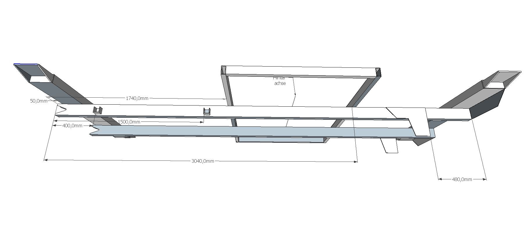

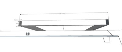

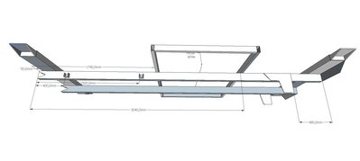

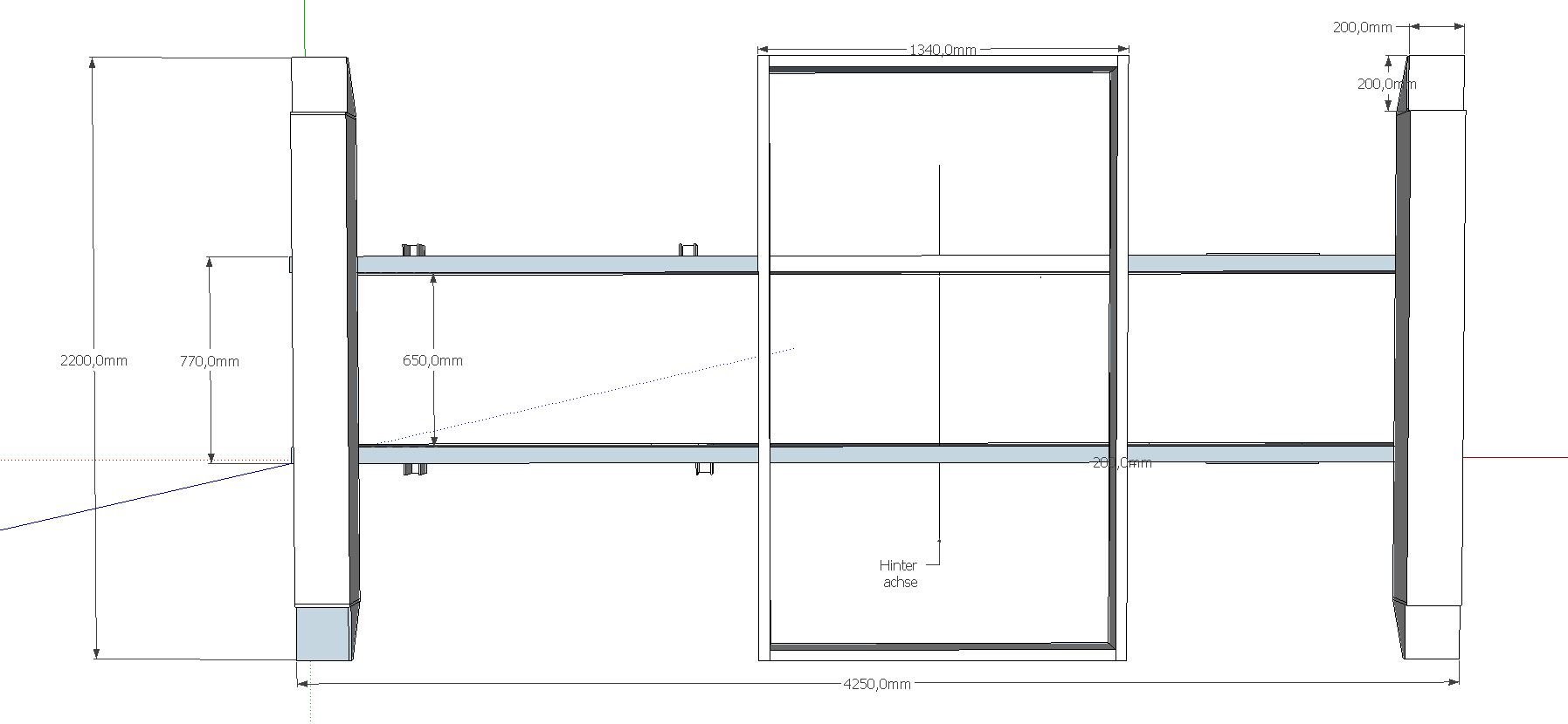

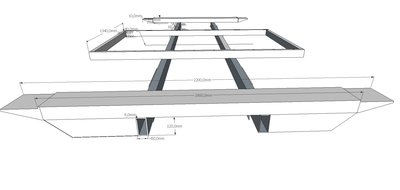

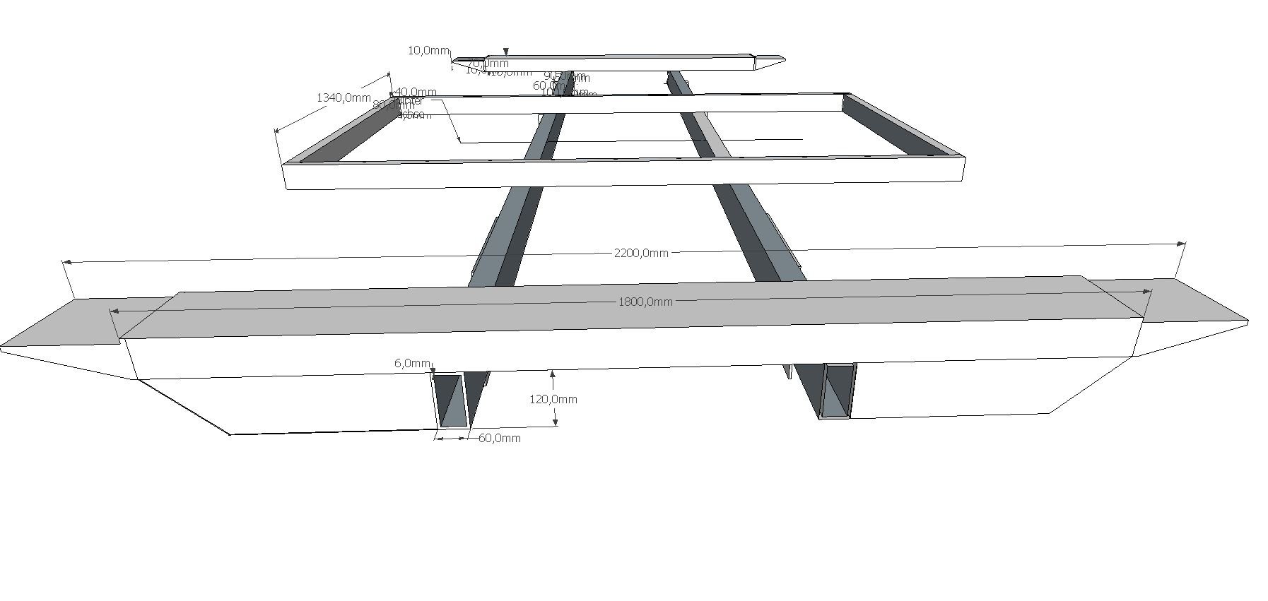

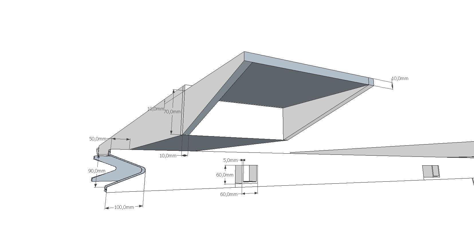

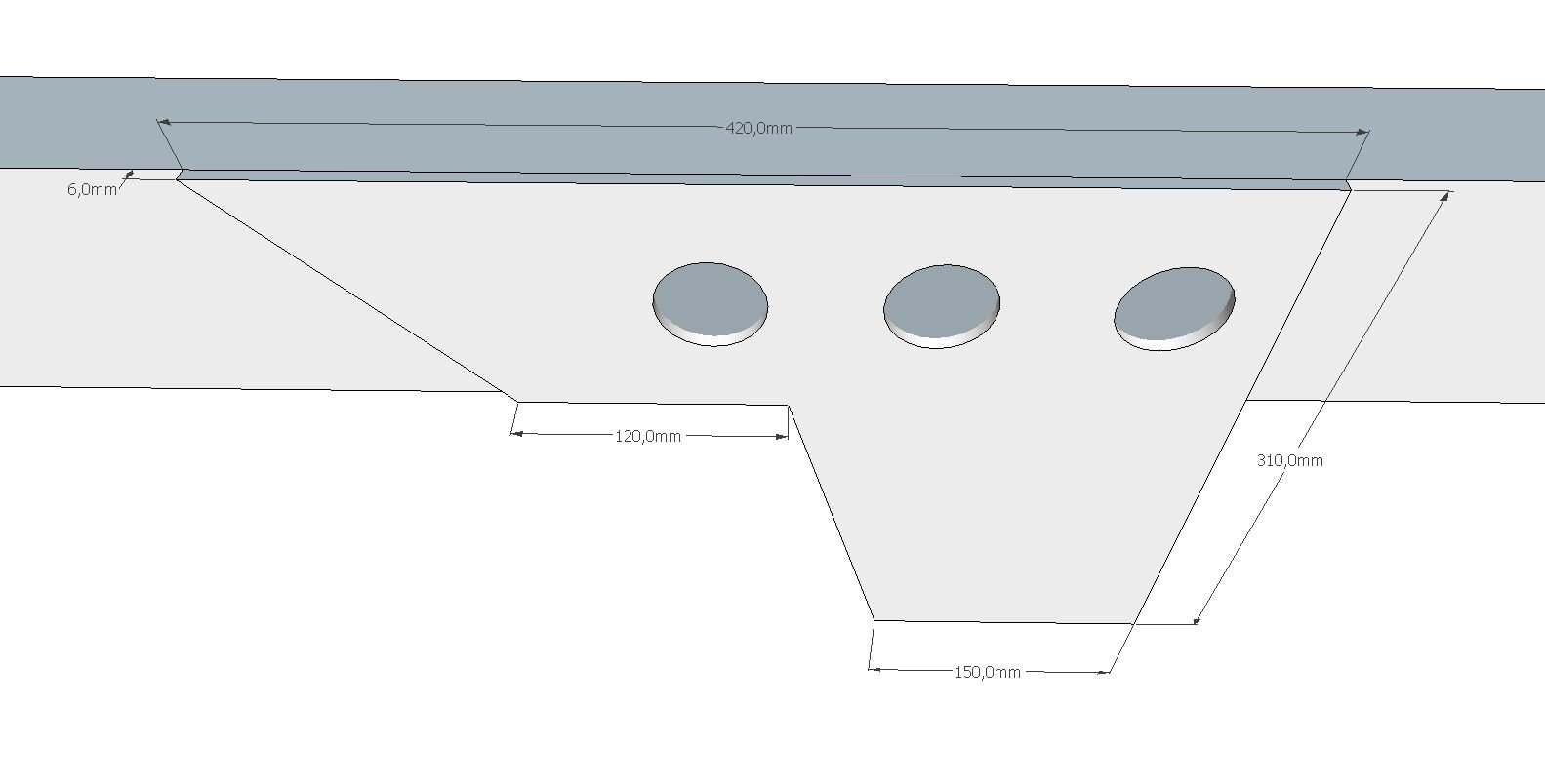

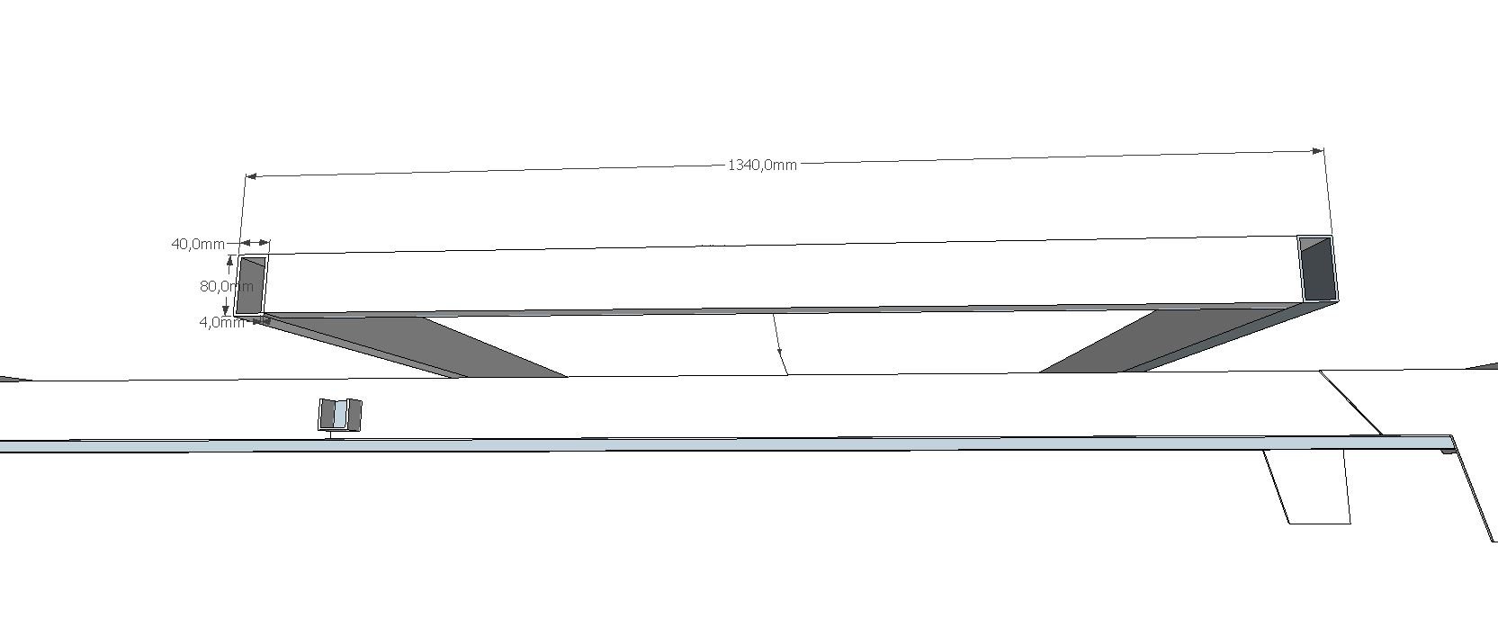

So, weil es heute den ganzen Tag geregnet hat, hab ich mich hingesetzt und den Zwischenrahmen entworfen.
Ich habe alles was ich bin jetzt gelesen habe dort einfliessen lasse, auch das Mimimi wegen dem Containerboden.
Dadurch hat der Rahmen jetzt vorne eine Schwächung damit er sich nicht in den LKW Rahmen einarbeitet.
Er hat 120x60mm Längsträger in 6mm Materialstärke.
Er hat 200x80mm Querträger in 6mm Materialstärke mit Endstücken in 10mm, in die dann das Loch für die Verschraubung des Containers kommt. Die Endstücke sind 1cm tiefer als der Träger, so liegt der Shelter
über die ganze Länge flächig auf, das entlastet beide Strukturen, Träger und Container.
Die Schubbleche sind mit Lochschweissung und ausserum normalen Nähten verschweisst.
Die Träger für die Schutzbleche habe ich durchgehend ausgeführt, so dass sie den Boden des Shelters bis zum Rand mit stützen. Das entlastet das Heckteil und den Boden.
Bei denen überlege ich noch ob ich sie in 200x40mm in 3mm ausführe und über die Längsträger bis runter gehen lasse, dann stützen sie diese gegen Verwindung optimal ab. (was meint ihr dazu?
Der Heckqerträger ist mit einem Blech nach unten abgeschlossen, das Leuchten und Nummernschild tragen soll.
Dort am Heck soll die Leiter als Einschub im Zwischenrahmen ihren Platz finden, je nachdem kann das Heckblech dann auch durchgehend werden und die Leiter hinter eine Klappe gesichert werden.
Soo genau weiss ich das jetzt noch nicht im Detail..
Die Längsträger überlappen den vorderen Querträger um 5cm, um die Krafteinleitung an der Vorderkante breiter zu gestalten. 10cm möchte ich als maximalen Abstand des Shelters zum Fahrerhaus, damit sind die 5cm
die Grenze damit alles genug Freigang hat.
Die Positionen der Federträger sind willkürlich gewählt und werden am Fahrzeug nach den besten Montagepositionen ausgerichtet.
Federweg 15-20cm vorne, in zweiter Reihe dann noch 10-15cm, das muss ich noch ausrechnen.
Was mir zur Darstellung zu viel Arbeit war:
Die Querträger bekommen zur Verstärkung noch Winkel in 6mm an der Verbindung zum Längsträger, ebenfalls mit einer Lochschweissung.
Sicherlich kein Leichtbau, aber einfach zu bauen und an der Baustelle ist dann wohl Ruhe wenn das fertig ist.

Das sind 200-250kg? ich denke mal das sind schon fast 300kg
Wenn du sowas mit Fusion 360 Zeichnest hast gleich FEM und Gewichte der Teile drin. Ich wäre ja dafür den Shelter mit in die Konstruktion des Rahmens ein zu beziehen
. Die Traversen gibt es ja auch fertig als Neuteile ~75 kg glaube ich. Knoten Bleche und innen mehr Verstrebungen / Fachwerken. Aber es gibt dazu doch einige Bilder im netz
http://redfox.re/steyr%2012m18/umbauten ... Excap.html
Auf dem Bild wurde eine 3P Lagerung gebaut, aber so würde ich auch die Streben bei Federlagerung machen. Wobei ich das Konzept der Federlagerung eher genutzt wird um platz zu sparen, du hast ja anscheinend Genug platz für 3P / 4P Raute
Grüße Malte
Grüße Malte
