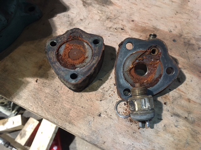

Moin, ich habe den 8.136 mit den Soma Achsen, da ist hinten ein Druckschalter verbaut, zumindest glaube ich das das Ding so heißt und bei dem sind die Kontakte völlig weg korrodiert. Habe mal ein wenig geschaut das Ding heiß wohl Druckschalter wenn ich die Zeichnung richtig verstehe mit der Nummer 81.255503-6094. Gewinde ist M 20 1.5 wenn ich es richtig gemessen habe. Hat jemand eine Idee wo ich solch ein Teil bekomme um nicht unbedingt bei MAN aufzuschlagen.

Google habe ich natürlich auch schon gefüttert, aber auch da nix gescheites gefunden. Ich kenne ja auch nicht das Arbeitsprinzip von dem Ding. Ich gehe mal davon aus, wenn ein gewisser Luftdruck anliegt, schaltet der Druckschalter und ich sehe dann ober das die Sperre eingelegt ist. Die Woche werde ich dann natürlich auch nochmal MAN kontaktieren, benötige auch noch einen Schalter für den Rückwärtsgang. Aber der ist relativ einfach zu besorgen. Zur Not versuche ich eine Messingschraube zu besorgen in der ich dann einen anderen Druckschalter einbaue mit einem kleineren Gewinde. Denn auf die Anzeige möchte ich nicht wirklich verzichten. Reparieren ginge sicher auch, aber ich wüsste nicht wie vertrauensvoll das Ganze dann wird.

Moin Arndt, also ein Anschluss ist weg korrodiert, ist ja auch kein Wunder da er ja an der Achse immer Wasser und etc ausgesetzt ist, von daher wäre eine Reparatur leider nicht von Dauer möglich. Und nö, das Netz gibt nicht viel her, schade eigentlich.

Moin Hugobaer, dies wäre dann natürlich deutlich einfacher. Ein Freund von mir hatte sich den heute auch angesehen, er meinte das auch, aber es lässt sich nix bewegen. Könnte natürlich auch innen total vergammelt sein. Aber ich werde morgen mal rein leuchten an der Stelle, an dem ich ihn raus geschraubt habe, vielleicht kann man ja was sehen.Gruß Patrik

Habe das selbe Problem und bin anderweitig auch noch nicht fündig geworden... ist bei mir ebenfalls zerbröselt. Unter dem Schalter liegt eine Kugel die bei geschaltetem Diff den Kontakt auslöst.

also Dein Schalter passt nicht der hat M18, bei mir ist M20 verbaut, wenn es tatsächlich nur ein Schalter ist, dann würde der hier sicherlich irgendwie passen 4250032474171. Habe mich heute mal unter gelegt und wie Christian schon schrieb, ist da eine Kugel zu sehen. Aber nächste Woche schaffe ich es sicher mal zu MAN und frage mal nach, was die so im Angebot haben, blöd wäre es natürlich, wenn es die nicht mehr geben sollte. Habe heute auch mal meinen Schalter in den Schraubstock gespannt, da schaltet sich rein garnix mehr, mit dem Gummihammer konnte ich es noch ein wenig reinschlagen das Innenteil, aber das war es dann auch, wahrscheinlich ist der innen auch völlig voller Gammel. Aber wenn ich eine Lösung finde poste ich das natürlich.
