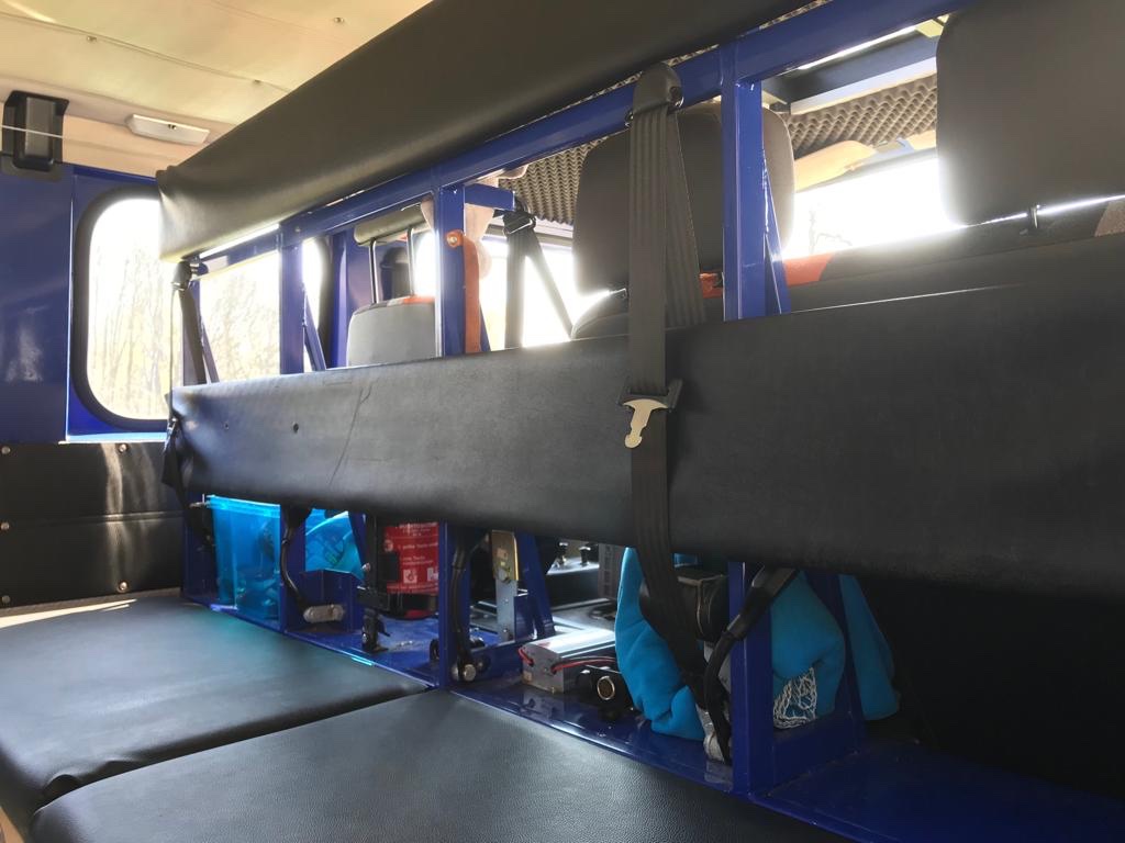

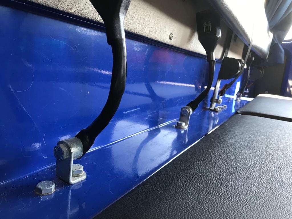

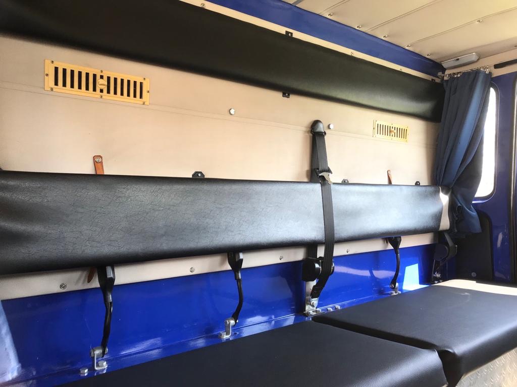

Hier die gewünschten Bilder
Gruß, Marcel
