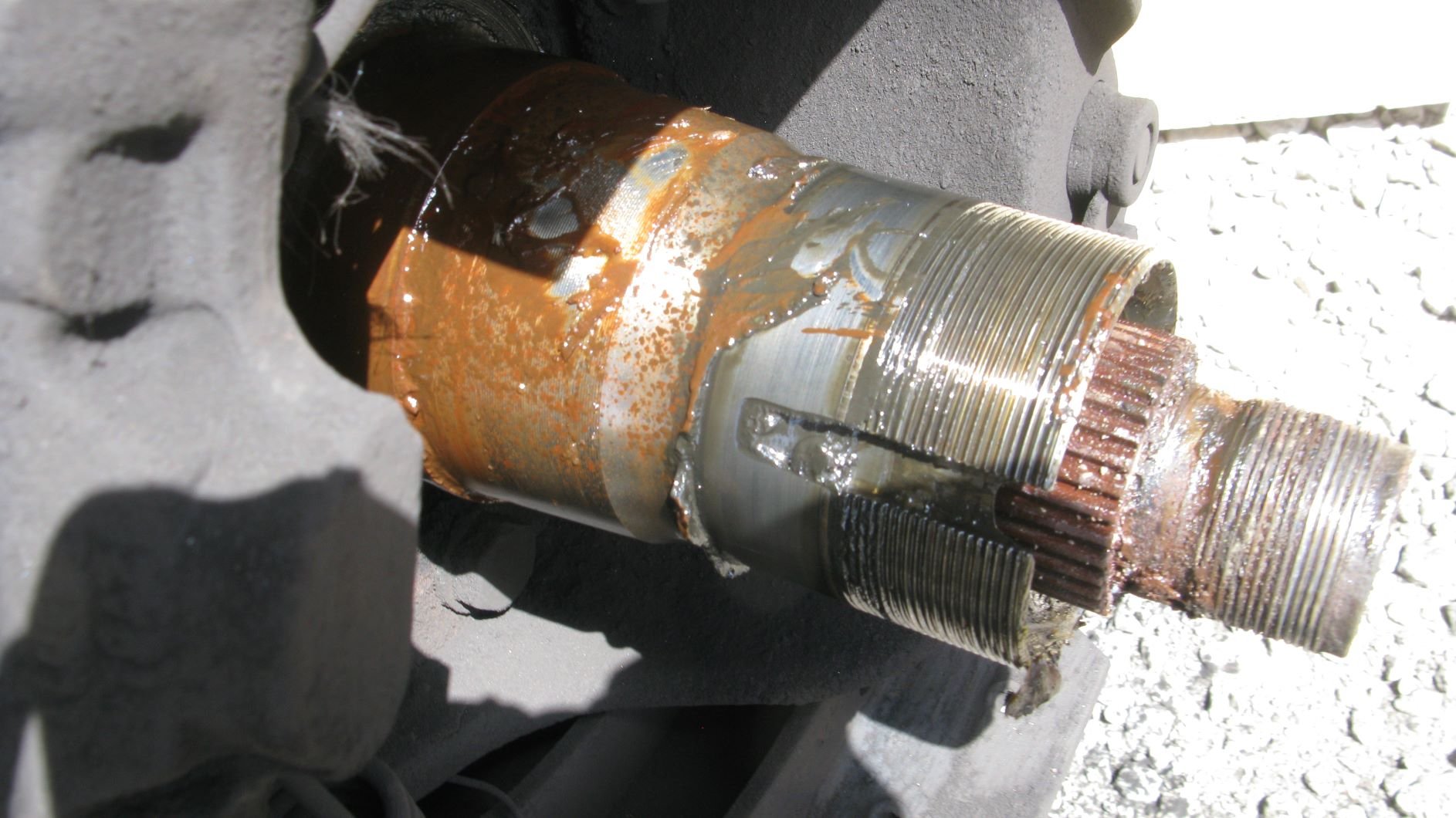

hier nochmal ein neuer tröt, da das problem eher im radantrieb/außenplaneten liegt.
ich habe im bereich der kronenmuter/radnabe außen leichte rostspuren festgestellt und weiß nicht recht weiter, ob ich nun das ganze in der werkstatt auseinanderbauen und anschauen lassen soll, oder einfach ignorieren ? :joke:
was würdet ihr mir empfehlen, bzw hat jemand schon mal ähnliches gehabt? der werkstattmeister meinte, das wäre äußerlicher flugrost; er hat scheinbar genug arbeit und ist wohl auch nicht unbedingt versessen darauf, das zu zerlegen.

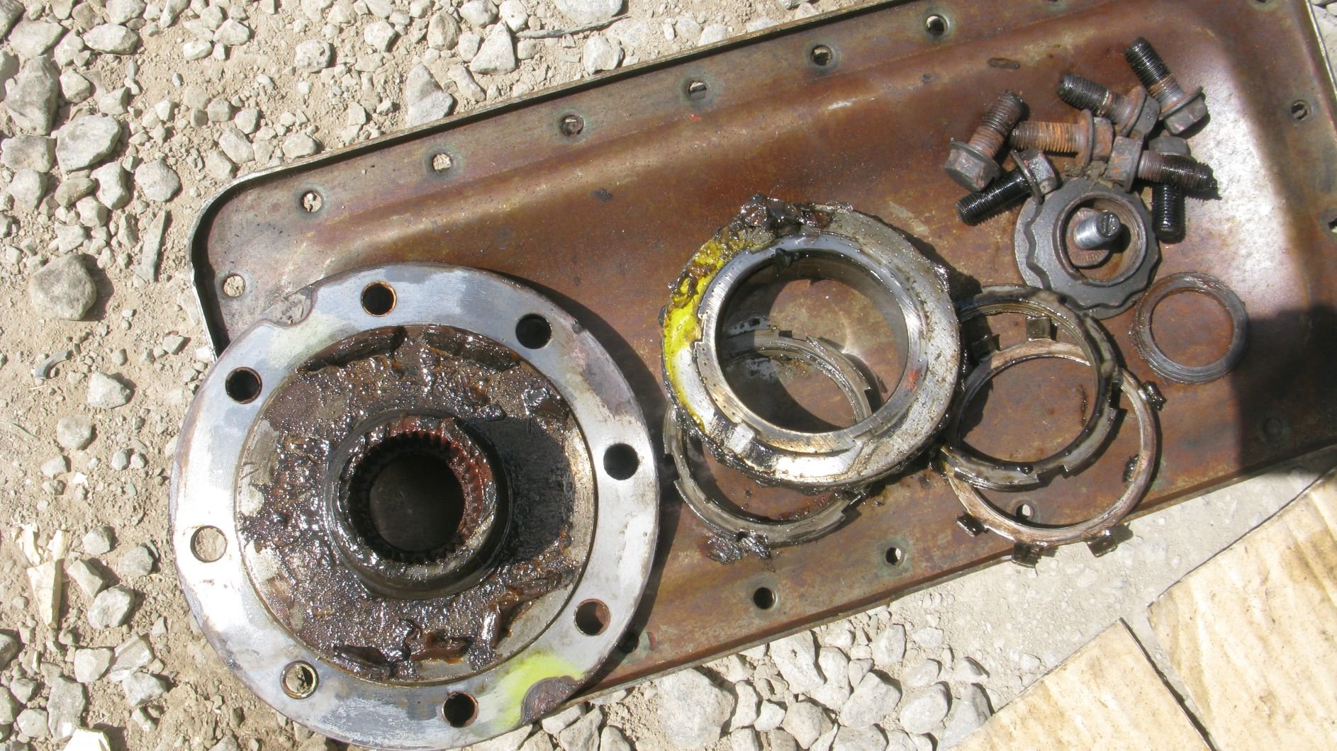

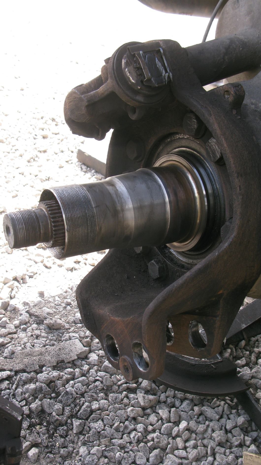

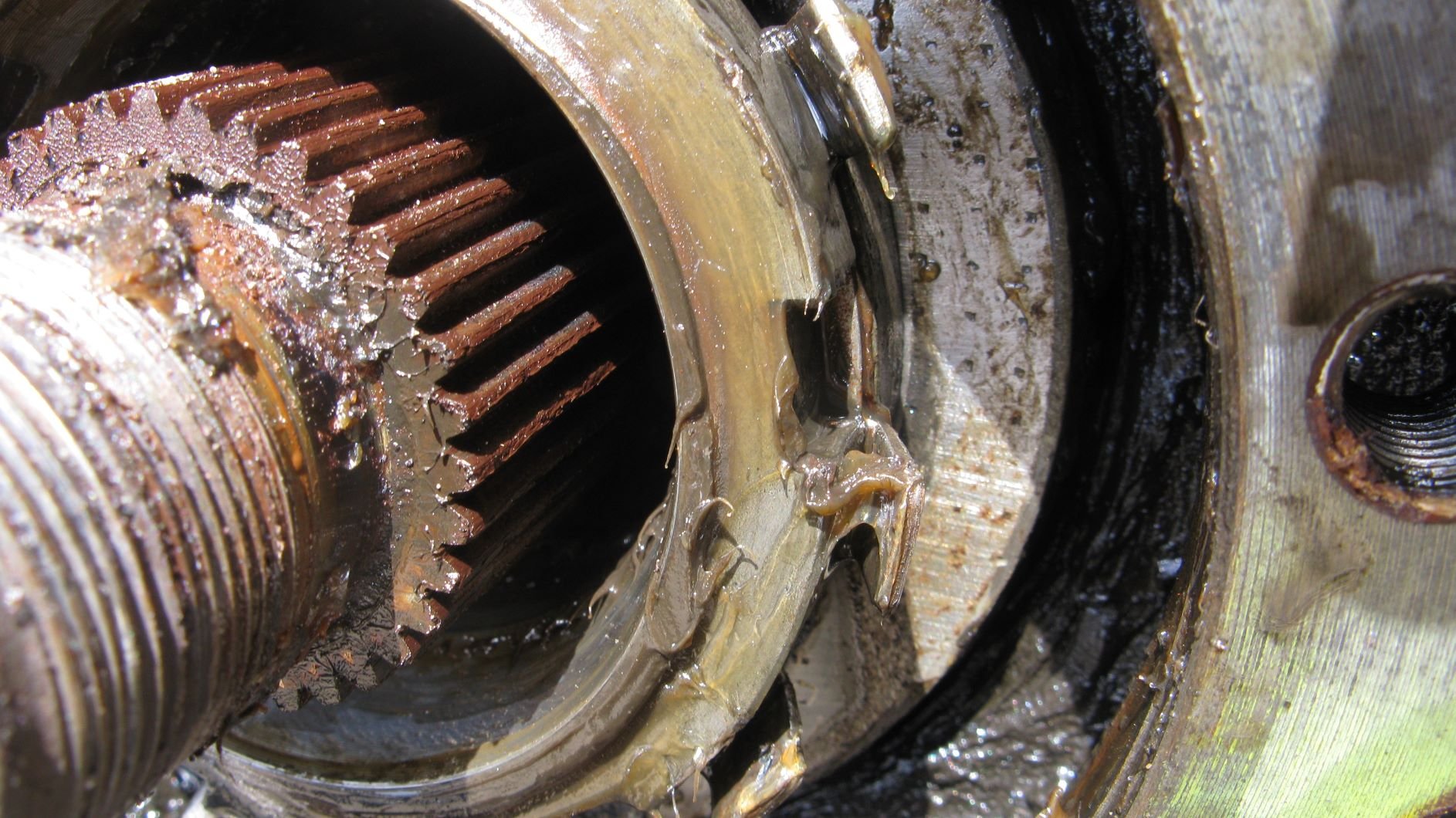

vor jahren wurde das ganze im iran schon einmal zerlegt und ich hänge davon bilder an, wo man deutlich sieht, wie sich damals der rost breit machte.
vielleicht hat auch jemand eine idee, wie sich da rost breitmachen konnte, trotz regelmäßiger schmierung der kugelgelenke und austausch des VA-differntialöls ?
vielen dank
grüße
wolfgang

die Verzahnung auf der Steckachse überträgt das Drehmoments mittels des innenverzahnten Flansches auf die Nabe somit auf die Räder - hier kämmen also keine Zahnräder. Aussenplaneten kann ich da keine sehen... LK mit AP-Achsen?
Hinter der Kugel - in Richtung Diff - sollte ein Dichtring seinen Dienst tun und Difföl von der Fettfüllung in der Kugel trennen.
Dichtlippen auf der Kugel sollten Dreck und Wasser fern halten, was diese aber leider nicht immer tun - es kann also Wasser eindringen und durch die Spindel in die Radlager gelangen. Wasser findet auch von aussen über die Spindel den Weg in die Radlager - wenn der Dichtring in der Bremstrommel nicht sauber dichtet. Dichtringe "leiden" unter falschem Radlagerspiel bedingt durch Verschleiss oder fehlerhafter Einstellung des Lagerspiels.
Wasser kann auch in die Nabe eindringen wenn der innenverzahnte Flansch nicht sauber gedichtet ist - gleiches "Schadensbild".
Du solltest prüfen ob Wasser in die Kugel eindringt - ggf. müssen die Lippendichtungen erneuert, im besten Fall nur gereinigt werden.
Da auf jeden Fall Rostpartikel in die Lager eingedrungen sind, reicht Reinigen m.E. nach nicht aus. Zur Sicherheit würde ich die erneuern - samt Mutter(n) und Sicherungsblech! Passendes Fett einarbeiten in die Lager!
Den Flansch würde ich so gut es geht reinigen, die die Verzahnung der Steckachse abbürsten und den Flansch mit Blue Seal eindichten.
Grüßle Frank
