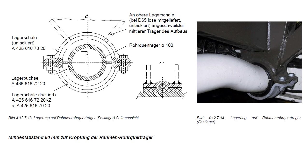

Geht ein 130° Winkel wie im Anhang :unwuerdig:
Grüße Malte
Re: 3 Punktlagerung -> Lagerschalen
Verfasst: 2019-08-28 17:39:56
von Pirx
the_muck hat geschrieben:
2019-08-28 16:29:57
Ein Blick in die schon öfter erwähnten Aufbaurichtlinien zeigt den von Daimler vorgeschlagenen Winkel:
Sieht mir nach 90° aus ...
Verfasst: 2019-08-28 22:51:23
von the_muck
Super!!! besten Danke... hätte man auch Drauf kommen können da mal zu schauen :blush:
Leider bietet MB ja keine weiteren Zahlen und die Zeichnung ist verzerrt in der ABR :D
Quelle:
http://uni-mog.eu/wp-content/uploads/20 ... n_2003.pdf
Ich hoffe man kann es auf der Zeichnung erkennen ;), ein Hoch auf digitale Messwerkzeuge. Die für mich mal recht Interessanten Zahlen, vielleicht brauch den Wumps noch mal jemand.
Grüße Malte
