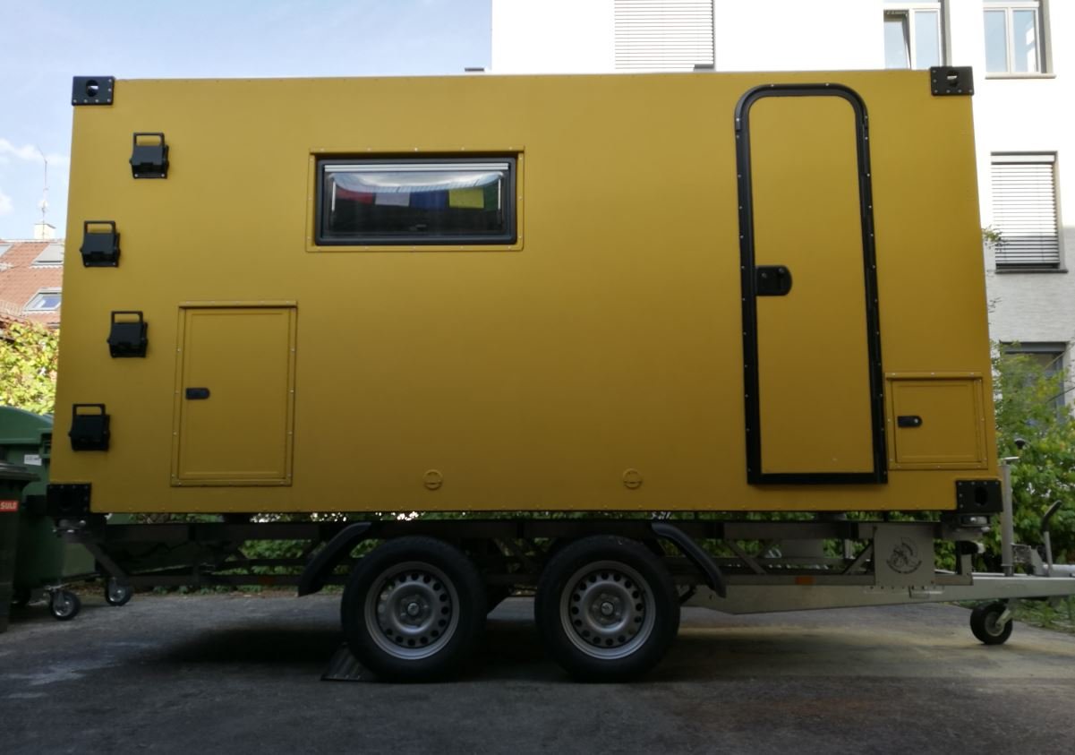

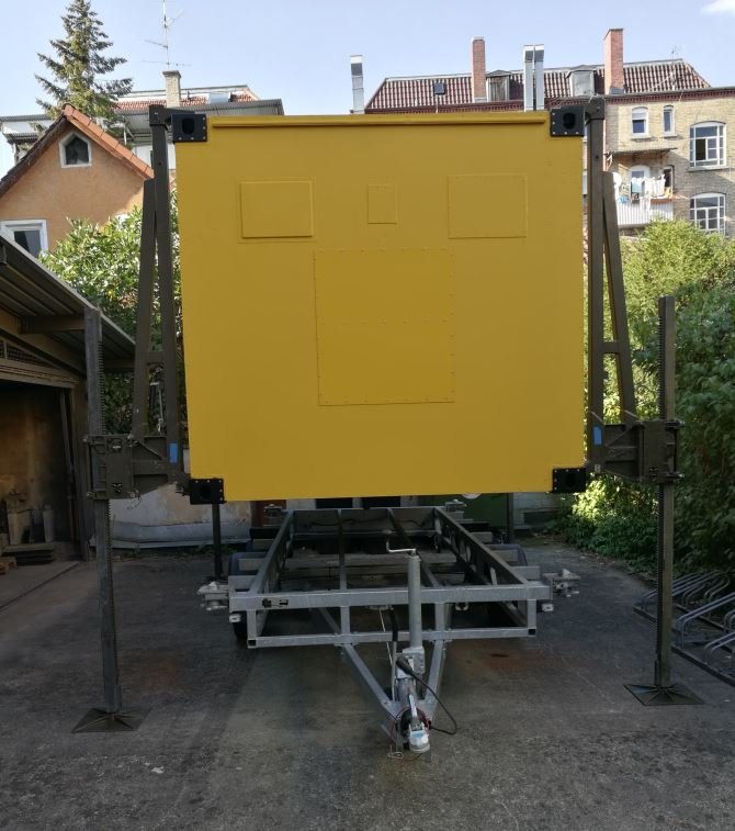

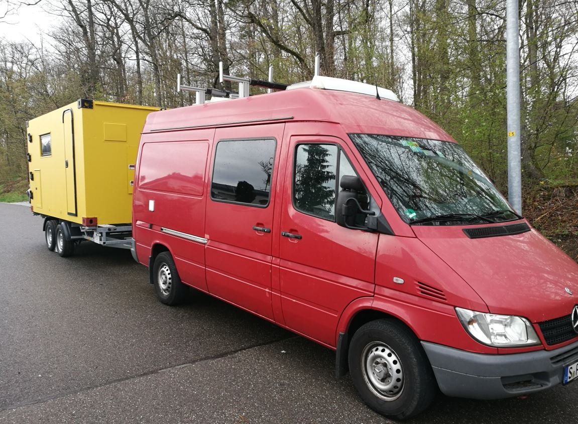

Also ich hab mir für meinen FM2 einen Anhänger mit Container-Locks bauen lassen.
Jetzt kann ich ganz praktisch zwischen LKW und Anhänger hin und her wechseln... Mit dem Sprinter zieht sich das Gespann recht ordentlich. VW Bus mit langem Radstand ging grad noch so.
Mit dem Sharan habe ich den Hänger mal gezogen, da war schon die Frage wer da mit wem spazieren fährt.....
Vielleicht hilfts ja weiter.
Fabian
Fabian
Merdeces 1217A mit FM2

Fabian, kannst du mir das Leergewicht des Anhängers nennen ?
Und was muss man für sowas hinlegen ?
Wenn ich wollte .....
Re: Konzept für PKW-Anhänger als LAK "Fahrgestell"
Hi Christian,
Leergewicht sind 510 kg.
Kosten in 2016 waren damals 5TEUR.
Hatte damals auch lange überlegt einen Plattformanhänger zu nehmen, da deutlich günstiger. Am Ende war mir aber diese Lösung von der Befestigung her deutlich sympatischer.
Wer ein Schweißgerät bedienen kann baut sich sowas problemlos selbst. Fahrwerk+Deichsel sind alles Standardkomponenten.
Fabian
Fabian
