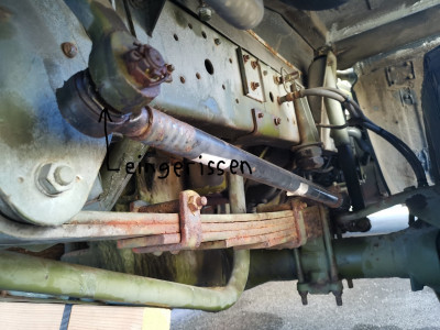

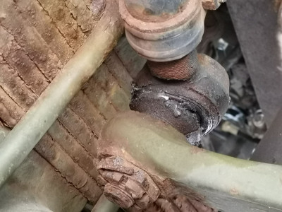

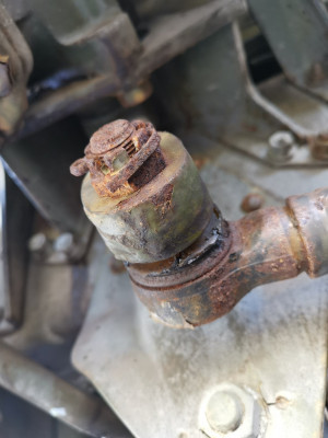

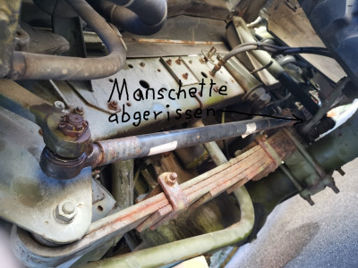

Am Samstag habe ich festgestellt, dass bei mir beide Manschetten der Lenkstange eingerissen/abgerissen sind.
Hier ein paar Bilder.
Ich habe zwar die Artikelnummer von MAN 82.46610-6021 (steht ja auch weiter oben), aber bis auf einen Anbieter ist sie überall nicht mehr verfügbar.
(und ob er sie tatsächlich noch hat, habe ich noch nicht angefragt)
Jetzt habe ich gesehen, dass die Kugelgelenkköpfe auch austauschbar sind.
Wenn ich es richtig gesehen habe, ist bei einem Kugelgelenk das Konusmaß Ø22mm, bei dem anderen ist das Konusmaß Ø26mm.
Was mir aber fehlt ist die Artikelnummer/Referenznummer der beiden Kugelgelenkköpfe, die Größe der Einschraubgewinde und
welcher von beiden Rechts- oder Linksgewinde oder ob beide gleiches Gewinde haben (beide rechts oder links)??? :idee:
Wer von Euch kann mir da weiterhelfen?
Wo bekomme ich die Ersatzköpfe her, welche Ersatzteilnummern haben sie?
Was kann man sonst machen? Ideen?

Uwe, ich glaube nicht, dass du eine originale Lenkstange eingebaut hast, wenn beide Seiten austauschbar sind. So weit ich mich erinnere, ist die originale Lenkstange auf einer Seite verpresst. Und die originale sollte auch noch zu bekommen sein (war zumindest letzten Sommer noch)
Listpreis 320 + Steuer, Bestellnr. 82466106021
Da mein G90 im Winterquartier steht, kann ich leider nicht nachschauen.

Auch wenn die Lenkstange noch nicht demontiert ist, so bin ich ziemlich sicher, dass kein Rost drin ist in den Gelenken.
Die Manschette vorn am Lenkgetriebe ist nur eingerissen, man sieht auch auf dem Bild, wie beginnt das Fett auszutreten.
Die Manschette an der Achse ist zwar weiter aufgerissen, aber auch hier sieht man, dass alles voller Fett ist.
Sollte ich nicht fündig werden, komme ich gerne auf Dein Angebot zurück.

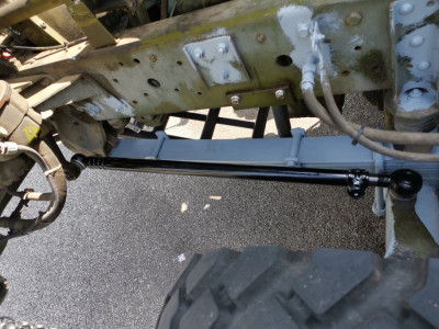

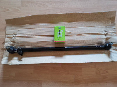

heute ist die Lenkstange von Univerzal.si gekommen.
Ging echt schnell. Vorige Woche Donnerstag Nacht das Geld überwiesen, heute klingelt es und sie war da.
Das Ausdrückwerkzeug von Kukko kam gestern schon. :)
Lediglich das Rohr hat außen Ø38mm statt Ø36mm (wie das Original), sie verwenden also Präzisionsstahlrohr.
Kosten bisher: rund 135,-€ für die Lenkstange, rund 50,-€ für den Kukko.
Die Werkstatt ruft 672,-€ für das Wechseln komplett auf.
Doch ein großer Unterschied und von dem Werkzeug habe ich später ja noch was. ;)
Wechseln kann ich es im Moment trotzdem noch nicht, hier stürmt und schifft es zur Zeit, da macht das keinen Spaß. :(
Gruß Uwe

hallo Uwe,
das sieht sehr gut aus.
Firma Univerzal ist ja inzwischen als tüchtiger und verläßlicher Partner bekannt.
Sigi

DaPo hat geschrieben:
2021-03-12 11:34:00
ich dachte, bei Univerzal wären beide Köpfe geschraubt?
38mm statt 36mm außen gab es auch bei anderen Stangen, je nach Hersteller.
Hallo Daniel,
war so zumindest online in der Ansicht ersichtlich. Siehe hier:
https://www.univerzal.si/de/lenkstangen ... -drog-1103
Aber ein Beinbruch ist das trotzdem nicht.
Gruß Uwe

Re: Länge Lenkschubstange MAN G90
#22 Beitrag von Konstrukteur » 2021-03-12 12:50:47
sico hat geschrieben:
2021-03-12 11:41:58
hallo Uwe,
Sigi
Hallo Sigi,
ja, sieht gut aus und schnell geliefert. Kann man weiterempfehlen.
LG Uwe

so heute die neue Lenkstange mit einem Bekannten eingebaut.
Mit dem passenden Werkzeug und bei gemächlicher Arbeitsweise (ein Schwätzchen muss ja auch mal sein ;) ) war das in einer knappen Stunde erledigt. :)
Gruß Uwe

#26 Beitrag von Oskar » 2021-04-19 18:47:51
ich war letzte Woche auf dem TÜV und der hat festgestellt, dass die Staubmanschette an der Lenkschubstange kaputt ist. Das Gelenk ist noch top, kein Spiel und noch voll Fett, nur Risse in der Mansschette.
Hat schon mal jemand nur die Manschette gewechselt bzw. kann man nur die Manschette wechseln und wenn ja, wo bekommt man ein?

#27 Beitrag von DaPo » 2021-04-20 11:45:59
Hallo Kai,
ja, die Manschetten kann man einzeln wechseln. Solange das Fett noch sauber ist...
Du mußt halt wissen, welche Größe. Es gibt verschiedene Gelenkgehäuse, und unterschiedliche Konen.
Bei dieser Lenkschubstange sind zwei verschiedene Größen verbaut.
