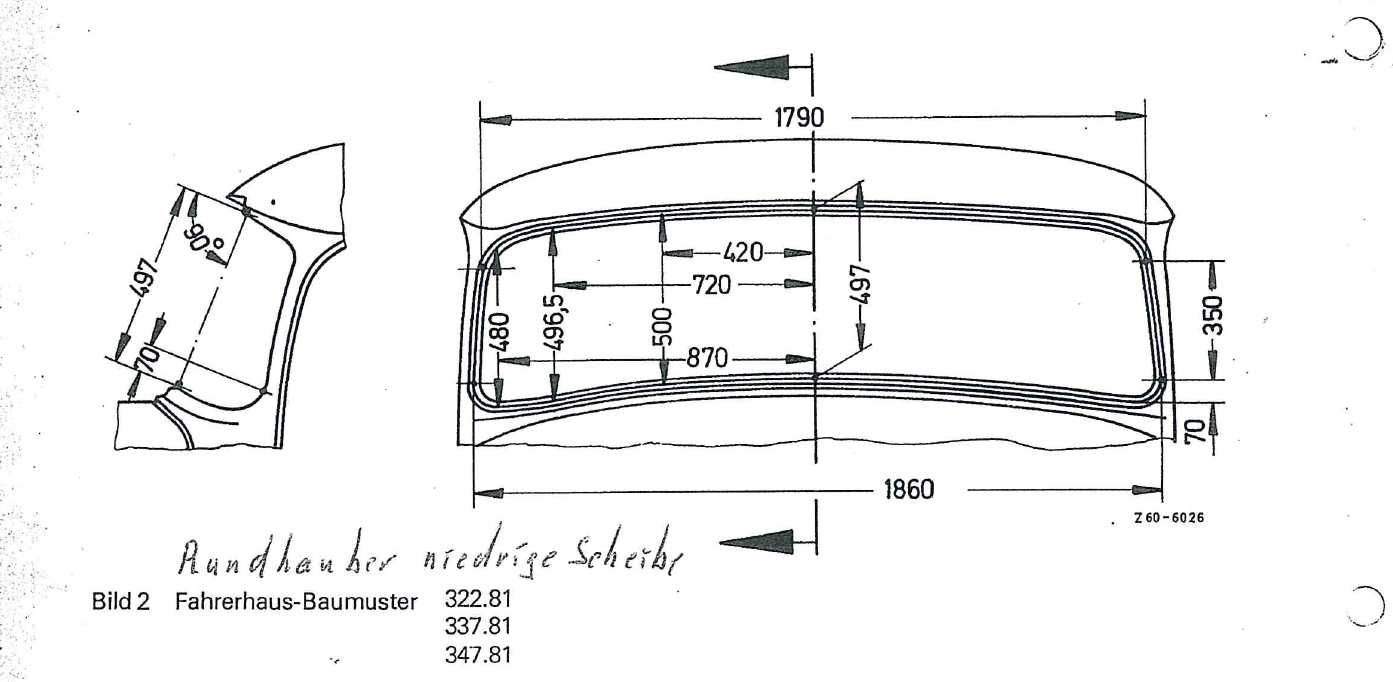

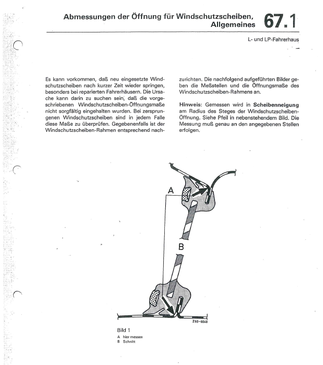

Hi @all.
Da hier leider bis jetzt nix raus kam, hier mal ein paar Maße von MB. Es handelt sich um offizielle Maße beim A Modell. Vielleicht hilfts ja noch wem anders.
