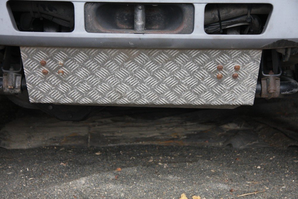

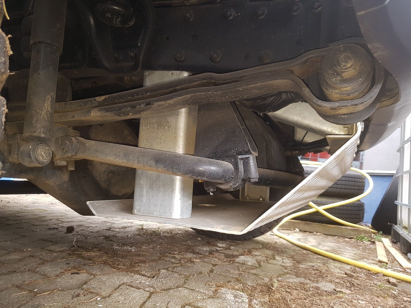

#12 Beitrag von wo_wo » 2019-03-08 8:19:57

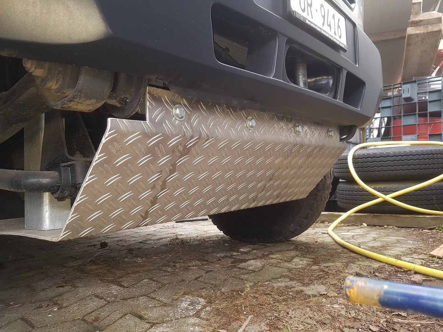

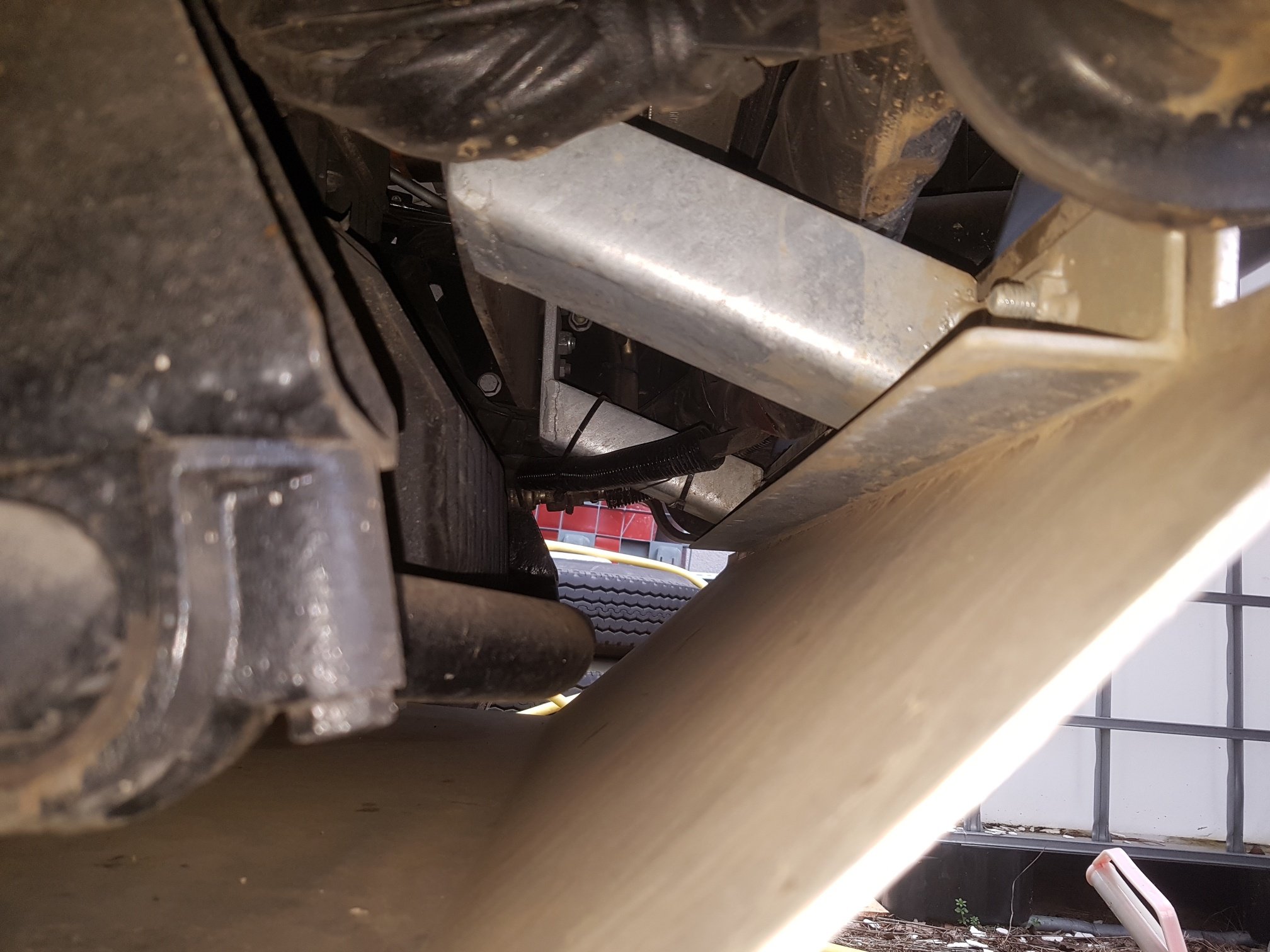

Das steht bei mir auch noch aufm Programm.
Heute kommen 2 Variofreunde übers Wochenende zu Besuch, ich denke die haben beide Unterfahrschutz. da kann ich mal Bilder machen.
Wolfgang

wo_wo
Beiträge: 486
Registriert: 2016-09-12 19:19:24
Wohnort: Allgäu
Re: MB Vario vorderer Unterfahrschutz
#14 Beitrag von wo_wo » 2019-03-09 20:50:46
Hier die Bilder
Wolfgang

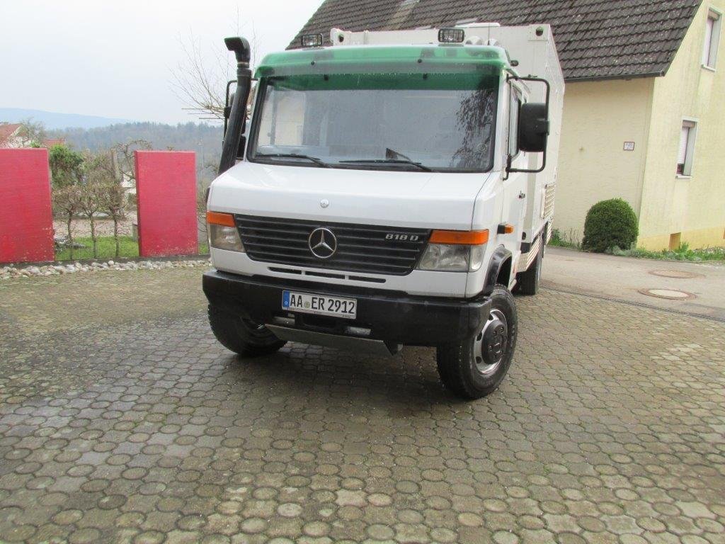

#16 Beitrag von 4x4 Ralph » 2019-04-14 11:38:34

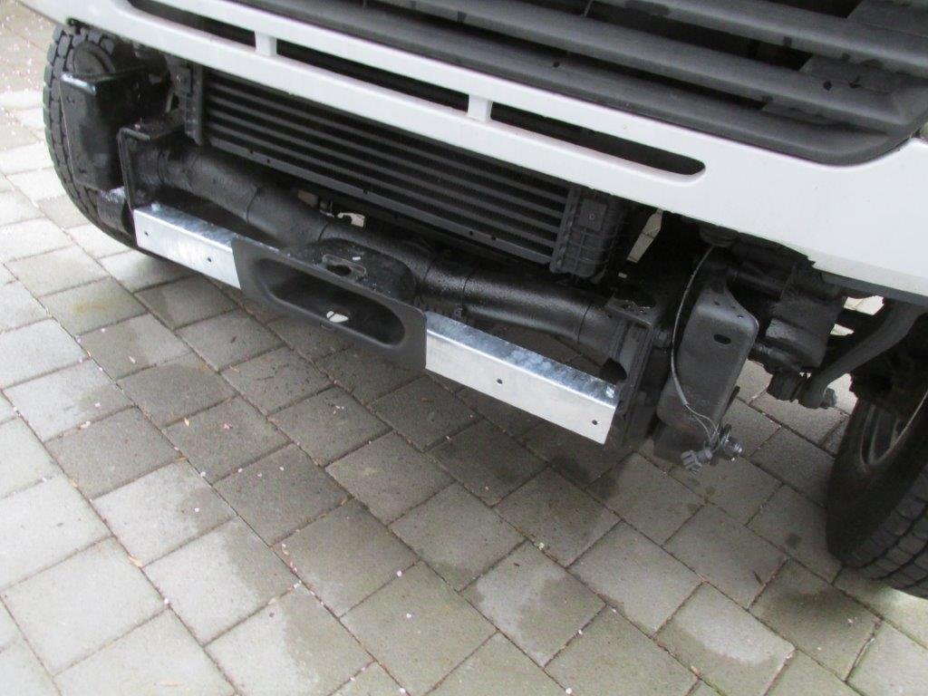

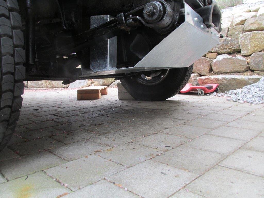

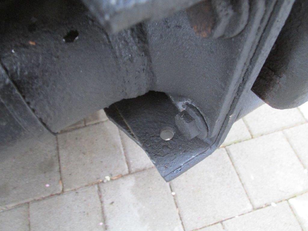

Dank der Hilfe der geneigten Vario-Besitzer-Kollegen möchte ich hier meine Konstruktion vorstellen...
nochmal ganz wichtig: ich habe keinen Allrad Vario...Fahrwerk 65mm höher gelegt plus 35mm über die Reifen...

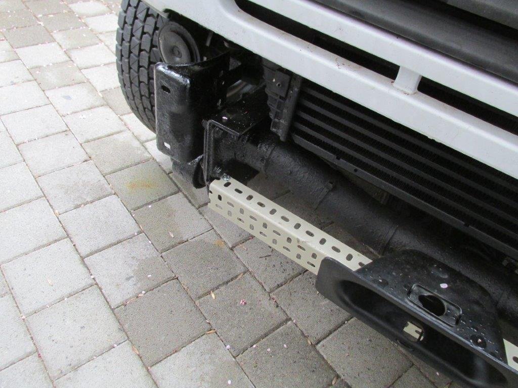

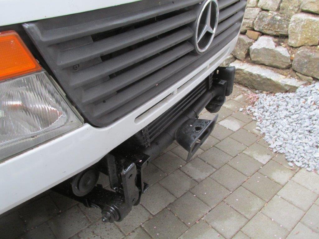

Stoßfänger vorne abgebaut
links und rechts ganz vorne am Rahmenkopf je 1 Stahlniete ausgebohrt

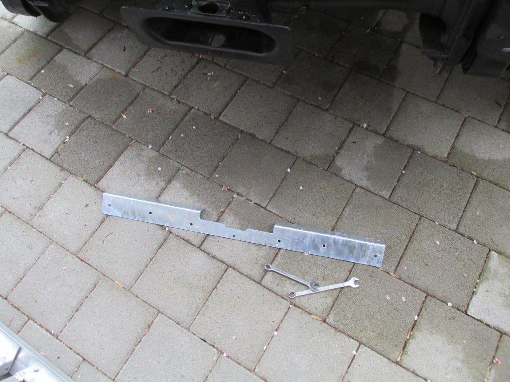

Muster gebaut...

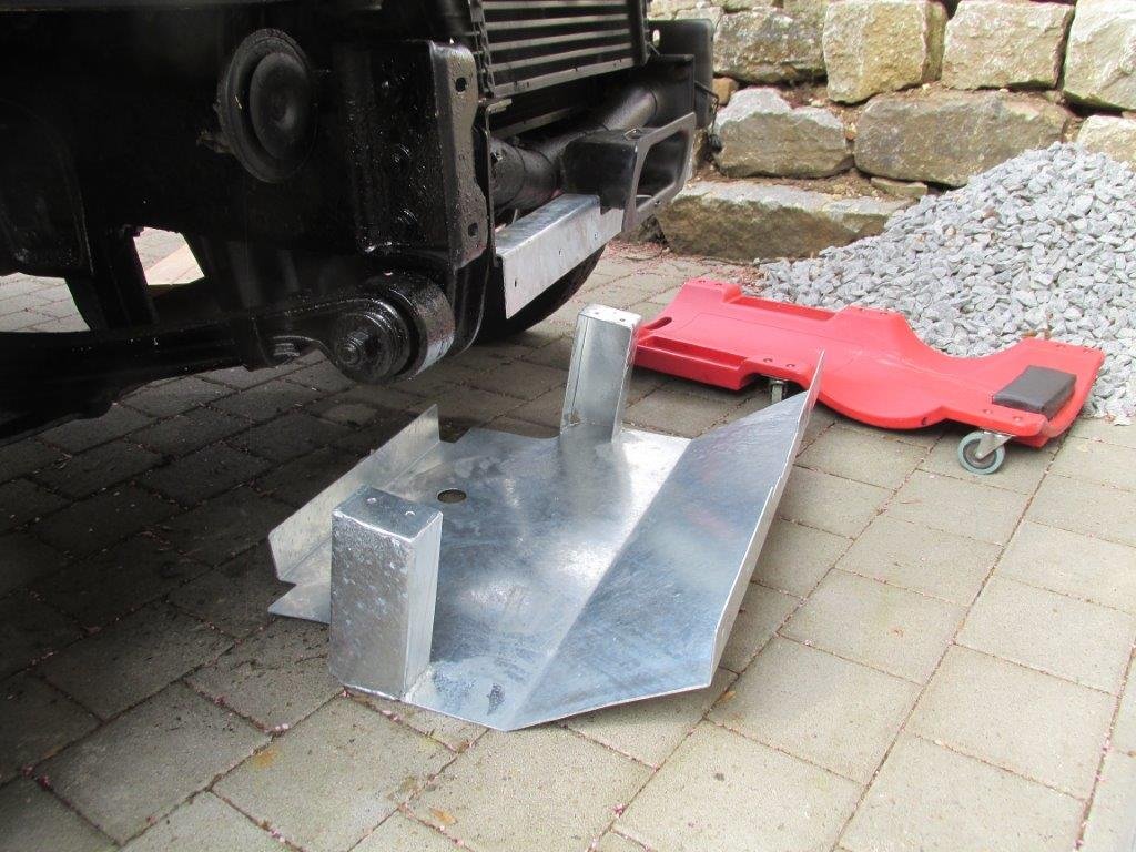

Dann aus 3mm Stahlblech 'the real deal' und dann Feuerverzinkt

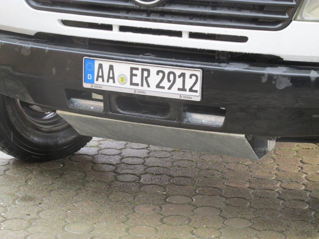

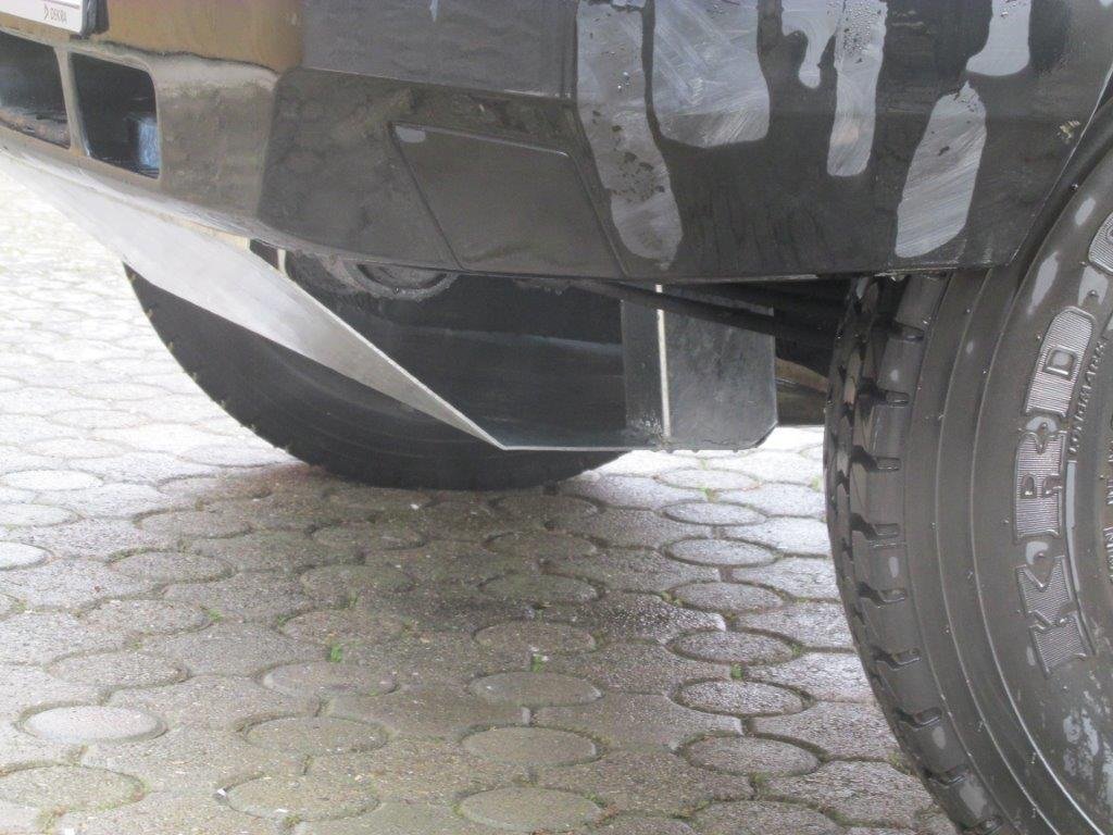

so sieht das dann eingebaut aus

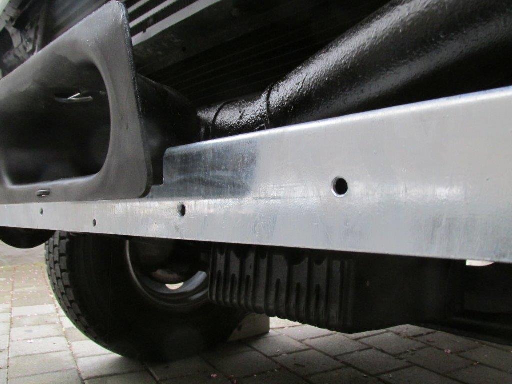

Das muss von dem eigentlichen Schutz getrennt sein weil man das ansonsten durch die Schrägstellung nicht einfahren kann

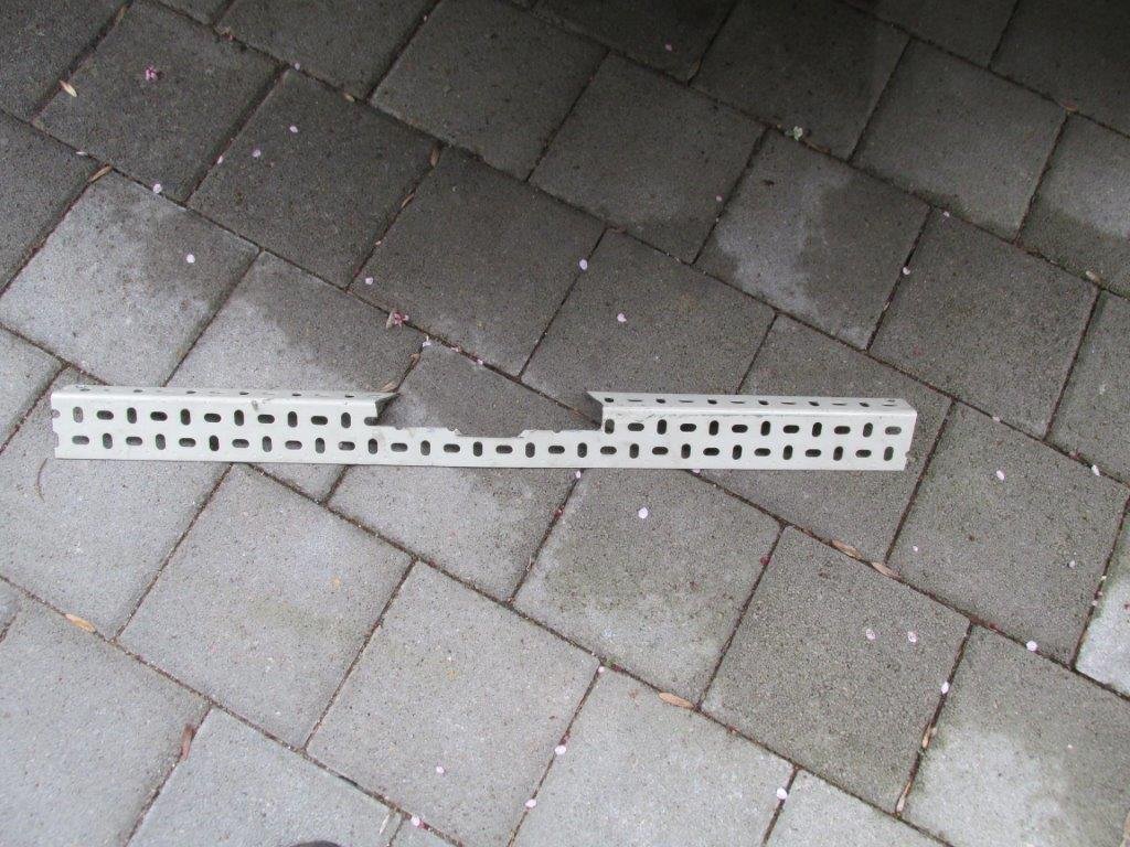

Das Blech biegen lassen (auch 3mm Stahlblech)...angepasst und ausgeschnitten...2 Stützen zum Rahmen links und rechts und dann auch verzinken lassen...
Angebaut und fest gemacht...
Stoßstange muss entsprechend angepasst werden...geht am besten mit der Flex...das Kunststoffzeug ist so hart....da hatte ich zunächst 3 Stichsägeblätter innerhalb kürzester Zeit stumpf gemacht...
Uns so sieht dann das fertige Ergebnis aus...
Bei Fragen einfach melden
Gruß Ralph

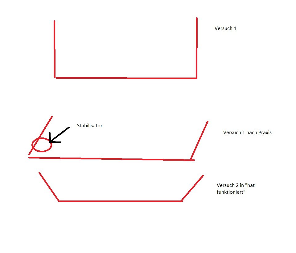

#22 Beitrag von Mark86 » 2022-10-25 20:32:26
Nein, habe ich nicht mehr.
Ich hab mal kurz versucht es dir auf zu malen...
Versuch 3 war dann ähnlich:
https://www.ebay.de/itm/Mercedes-W124-U ... 4900594901
Vorteil, kriegt man bei Reparaturen schneller rauf/runter (sehr selten), kommt besser an die Ölablasschraube und wiegt die Hälfte, funktioniert genau so.
