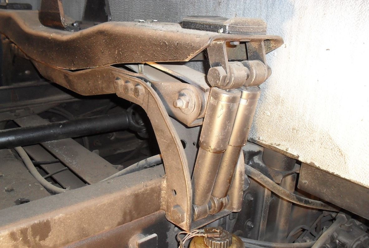

Re: Lagerung / Federung Fahrerhaus Gruppenkabine Mercedes Feuerwehr
#3 Beitrag von pari » 2019-03-11 10:27:25
so sieht sie beim 1019 aus 1979 aus
vg
pari

#5 Beitrag von Wohnklo » 2019-03-19 22:30:54
ich hab jetzt viele Bilder angeschaut von den Fahrerhauslagerrungen.
Im Prinzip ist es ja so, das die Blattfeder auch die Funktion der seitlichen Führung des Fahrerhaus übernimmt - richtig ?
Aus diesem Grund ist die Feder an beiden Augen mit Bolzen befestigt - richtig ?
Wie findet dann der Längenausgleich der Feder beim Einfedern statt ?
Dirk

#7 Beitrag von pari » 2019-03-22 11:50:12
Wohnklo hat geschrieben:
2019-03-19 22:30:54
Dirk
gar nicht....
So kann eine Blattfeder nicht funktionieren, wenn beide Augen fixiert sind.
Vielleicht waren die Bilder nicht eindeutig?
vg
pari
