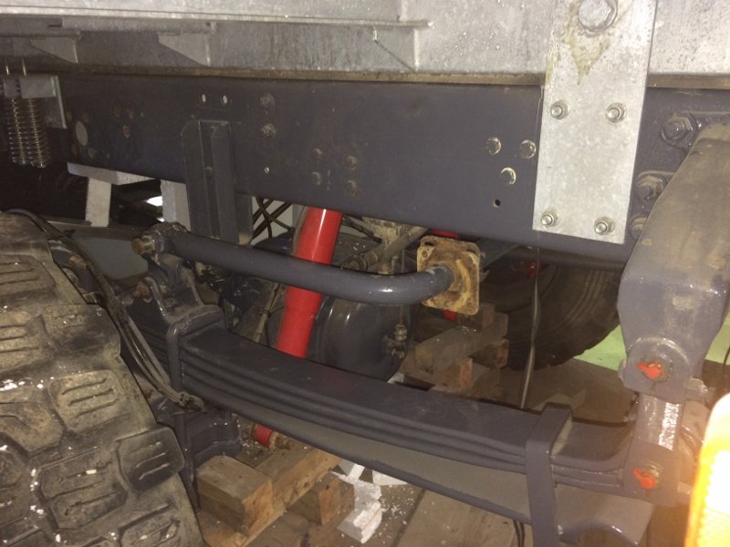

Hallo zusammen.
Fahrzeug: Steyr 12M18
Aus platztechnischen Gründen würde ich gerne den Stabi der Hinterachse von "vor" der HA nach "hinter" der HA verbauen.
Jetzt die Frage an die Fahrwerksspezialisten: Geht das und wenn ja, was muss ich beachten.
Bild: so möchte ich es machen (habe ich mal so hingehängt)
Einfach eine Flanschplatte an den Rahmen und dann unter dem Rahmen den Stabi.
So brauche ich kein großes neues Loch im Rahmen zu machen.
Vielen Dank im Voraus
Klaus

Ja und nein....technisch sollte das kein Problem sein, aber die stabiwirkung ist bei der Anordnung hinter der Achse reduziert, weil der Rahmen auf dem sich der Stabi abstützt dort nicht so verwindungssteif ist wie zwischen den Achsen. (offenes Ende vs. Beidseitige Stütze über die Achsen auf den Boden.) Das Fahrverhalten könnte sich dadurch verschlechtern.
Im Original geht der Stabi ja durch den Rahmen, wenn ich mich nicht irre, die Flanschplatte wird auch einen Einfluss auf das Stabiverhalten haben, da diese, je nach Konstruktion ebenfalls gewisse zusätzliche verwindungen zulässt. Da du aber innerhalb der federaufnahmen bleibst, werden die Effekte nicht so groß sein und sich nur bei voller zuladung stärker Auswirken.
Das sind aber nur Mutmaßungen!
