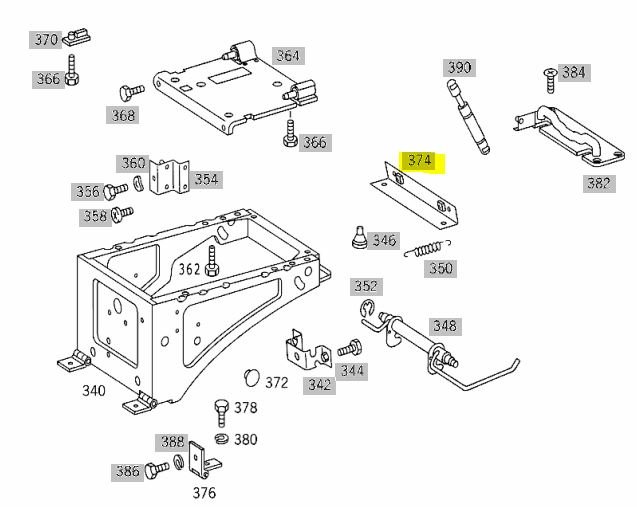

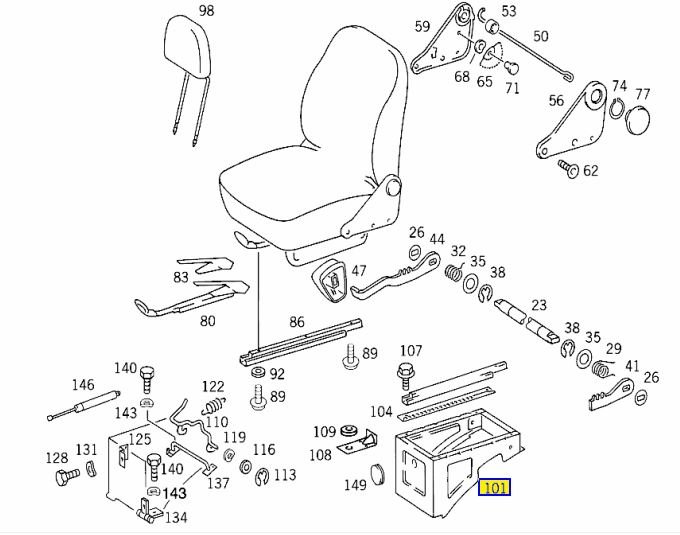

Bei mir im 1222 SK is folgende Sitzkonsole beim Beifahrer eingebaut A6416600340
Kann ich darauf einen Luftsitz montieren oder gab es da eine andere bzw irgendwelche Versteifungsteile?
