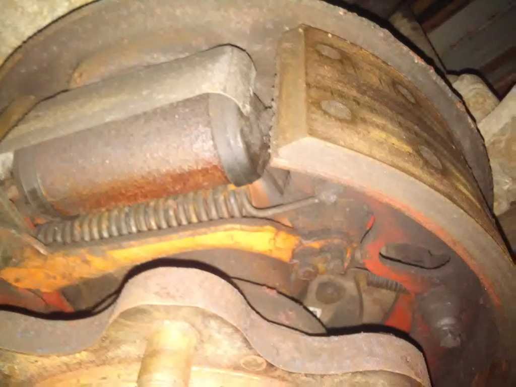

Nun steht unser Rüstwagen ein Mercedes LA 911 B MA in der Halle und hat kaputte Radbremszylinder hinten. Die sind "etwas" undicht. Also neue rein und gleich auch neu Beläge. Nur die alten gehen nicht raus.
Was ist denn da der Trick?
Raus sind die Bolzen der Bremsbacken an der Ankerplatte unten, innen. Die Bolzen der Handbremse, also am vorderen Belag und an dem Teil welches die Kraft auf die hintere Bremsbacke weitergibt (Drucklasche).
Nicht herausbekommen habe ich den Bolzen zwischen Drucklasche und hinteren Backen, da ich die Bolzensicherung noch nicht entdeckt habe.
Und ganz wichtig die Bremsbacken werden noch durch die Feder gehalten, welche ich auch nicht herausbekomme.
Irgendwie gibt es bestimmt eine Trick und ich weiß den nicht. :frust:
Ich habe mal ein Bild der noch kompletten Bremse der anderen Seite reingestellt. Die Halter der Backen an sich sind natürlich auch raus.
Kann mir jemand helfen? Oder hat jemand die entsprechenden Seiten aus dem Werkstatthandbuch für mich?
Grüße Andreas
Was ich auch nicht verstanden habe, ist dass der Träger der Bremsbacken unten zusätztlich auch noch mit der Ankerplatte verschweißt ist. Sonst hätte das komplette Trägersystem zerlegt.

Um Dir helfen zu können, sollten wir schon wissen, ob in Deinem LKW eine HL4- oder HL5-Hinterachse eingebaut ist.
Die Anleitung zum Ausbau der Bremsbacken an der HL5-Achse samt einiger Tipps findest Du hier:
viewtopic.php?p=718583#p718583
Wenn es eine HL4-Achse ist, mußt Du Dich noch mal melden. Ich glaube aber, die Unterlagen zur HL4-Achse liegen in meiner Halle, da komme ich erst in ein paar Monaten wieder hin.

man kann oben an der Bremsbacke den Haken eines Ratschen-Spanngurtes einhängen und mit zwei Spanngurten nach vorne und nach hinten ziehend die Bremsbacken soweit auseinander ziehen, dass man den Radbremszylinder ausbauen und austauschen kann.
Das Ausbauen der Bremsbacken ist eine große Aktion, die man mit den Spanngurten vermeiden kann.

Wenn ich nur die Radbremszylinder wechseln möchte, hat das bisher immer gereicht die Bremsbacken durch den versteller möglichst weit auszumachen. Die druckbolzen raus , leitung abschrauben und raus damit
Der andres möchte eh komplett zerlegen.

eine datailierte Anleitung findest du hier: DB 911/1113/1017 Achsrevision HL 4 Teil 2: Bremse

danke euch allen, und insbesondere Walter, denn die Anleitung ist ja mehr als perfekt.
Wichtig für mich war: erst die Zylinder, dann alles lösen und dann auch noch die Bremswelle.
Der Hit sind ja die angegeben Schlüsselweiten, das spart ja durchaus viel Nerven.
Die Beläge müssen mit raus, denn da gibt es keinerlei Kompromisse. Das Auto ist noch im Dienst der DLRG und hat blaue Pickel auf dem Dach. Wenn dann auch noch das Martinshorn an ist, dann fährt man durchaus mit dem Ding recht zügig. Gute Bremsen haben da so gewisse Vorteile....
