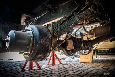

aus vier Wochen sind nun fast vier Monate geworden, aber hier ist nun mein Abschlußbericht zum erfolgreichen Achstausch. Allerdings mußten doch einige Modifikationen durchgeführt werden:

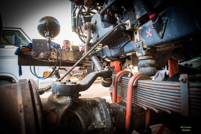

1. Die alten Federbügel waren nun zu kurz und zu schmal. Aus Kostengründen habe ich neue Bügel vom hiesigen Mercedes-Benz-Händler gekauft und hierzu die oberen „Auflagen“ entsprechend anfertigen lassen.
2. Zudem waren die Federauflagen auf der neuen Achse im falschen Abstand. Sie wurden abgetrennt und an richtiger Stelle wieder fixiert.

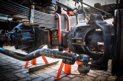

3. Der Lenkhebel der neuen Achse ist weit größer dimensioniert. Aus diesem Grunde mußte auch eine neue Lenkschubstange von Mercedes Benz eingebaut werden.
Es fehlen mir nun nur noch Staubkappen für die Lager der Spurstange.

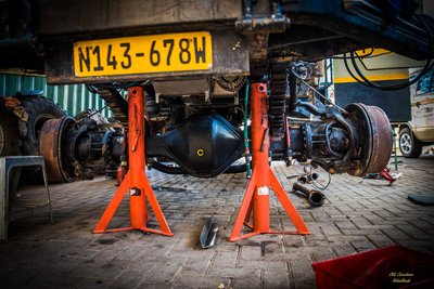

Diese Hinterachse besitzt zudem eine Differentialsperre. Die empfindliche Schaltung hierfür mußte ich gegen Steinschlag mit einem Blech schützen. Die Montage der Hinterachse bedurfte bis auf neue Federbügel und die neu zu installierende Leitung zur Sperre keine weiteren Modifikationen.
