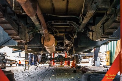

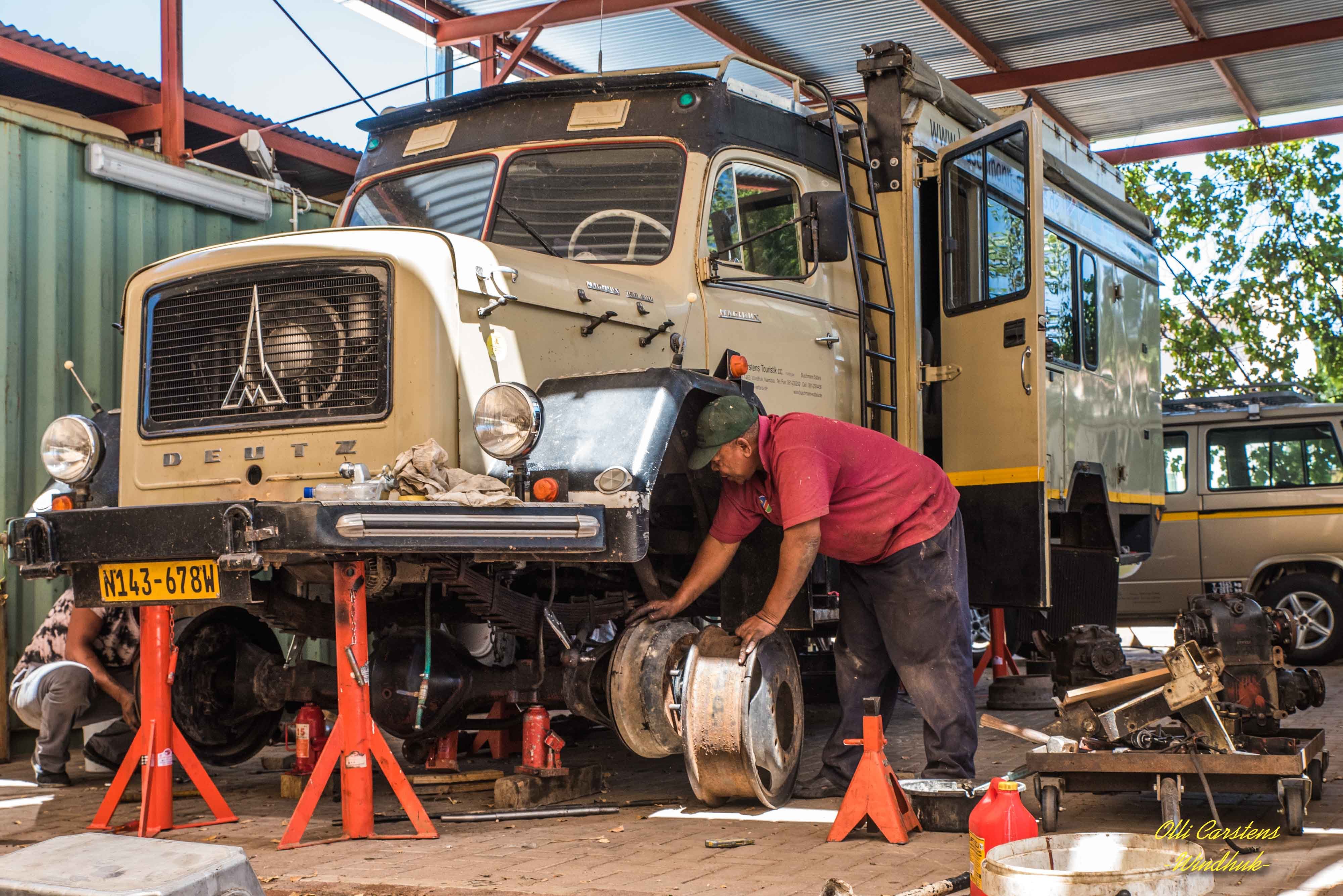

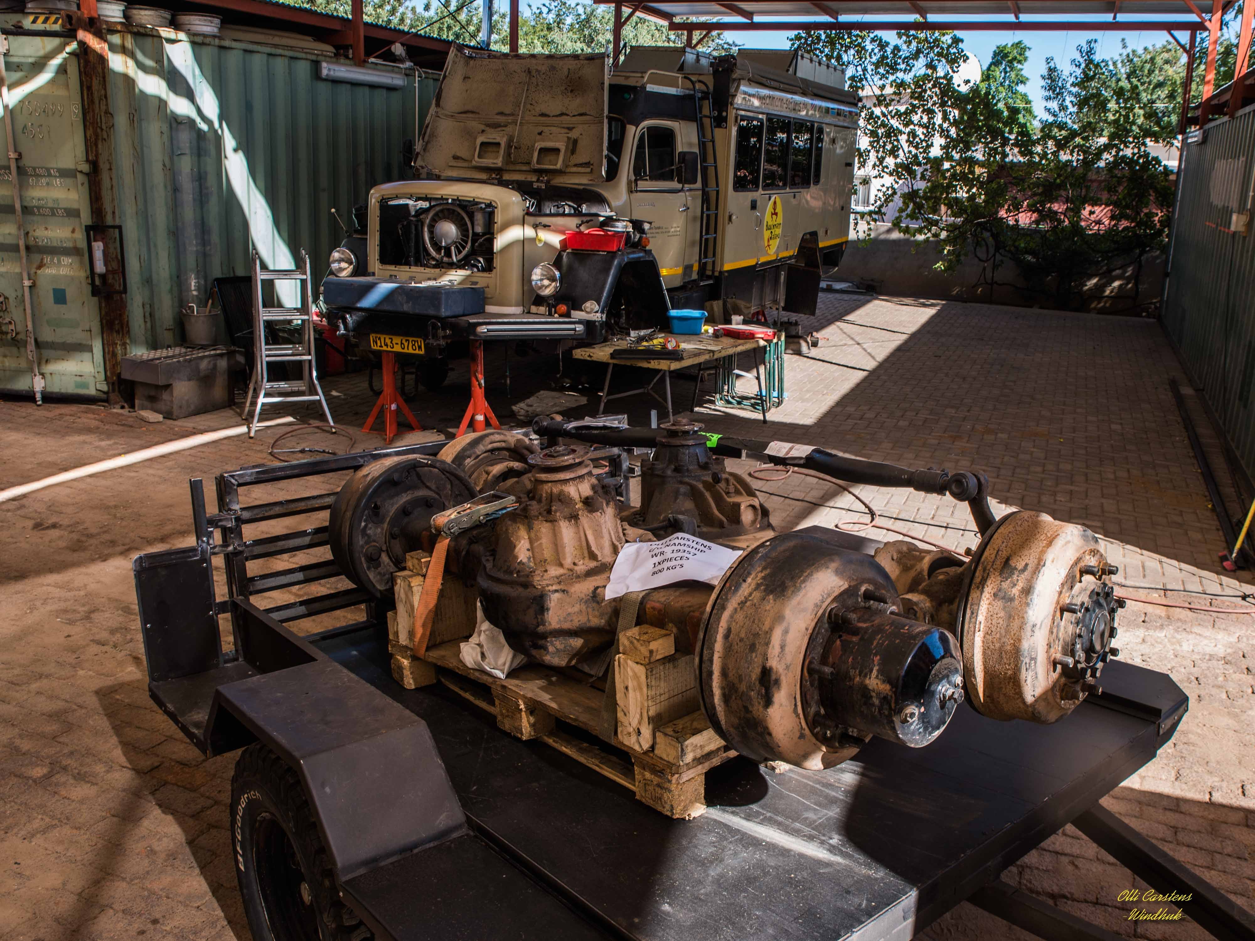

Liebe Gemeinde!
Aus meinem Thema „Mercur: Achsschenkel wechseln nach fatalem Radlagerschaden“ viewtopic.php?f=33&t=83992&start=90 wird nun das Thema zum „…Achsentausch…“ eröffnet. Wer sich interessiert, der kann mit dem Link meine Hin- und Hergerissenheit in dieser Achsensache nachverfolgen. MAGS muß fahren und vor allem: Er muß weiterhin Geld verdienen! Aus diesem Grunde habe ich mir im Januar von „OliverM“ doch AP-Achsen gekauft, die zuvor in einem 15 t Magirus verbaut waren. Schön ist, daß die Hinterachse eine Differentialsperre besitzt. Sie wird mir zukünftig in schwierigem Gelände gute Dienste leisten!
Hier steht er nun, …mein Mags, aufgebockt und zerlegt. Gespannt erwarten wir den Container aus Hamburg, der im März in Walfischbucht erwartet wird. Dann werde ich vom Einbau der Achsen und den bestimmt notwendigen Modifikationen berichten.
Etwas entspanntere Grüße aus der Hitze in Windhuk, Euer Olli

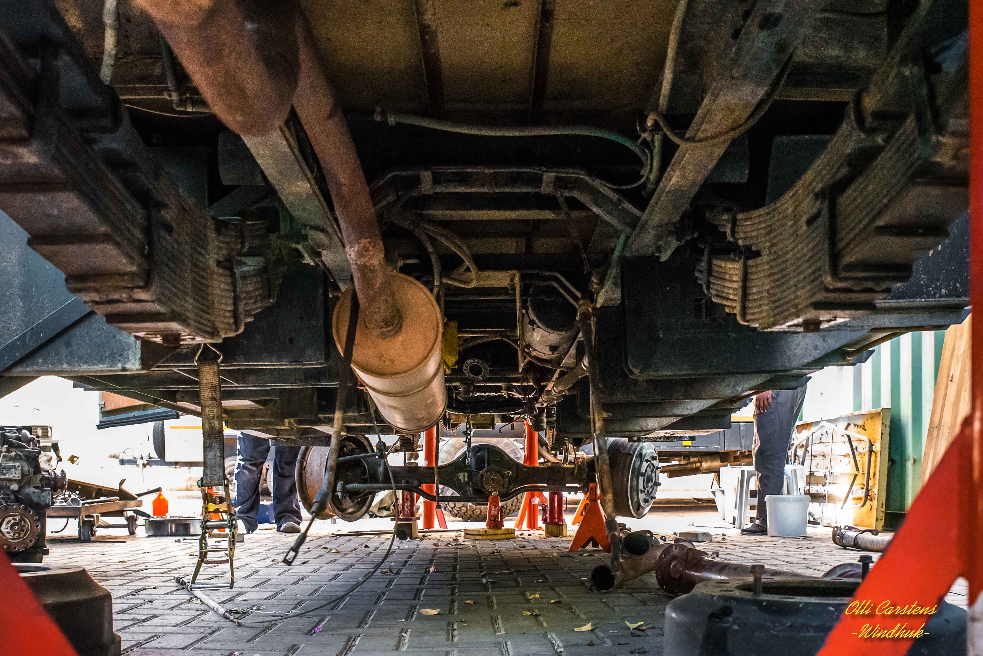

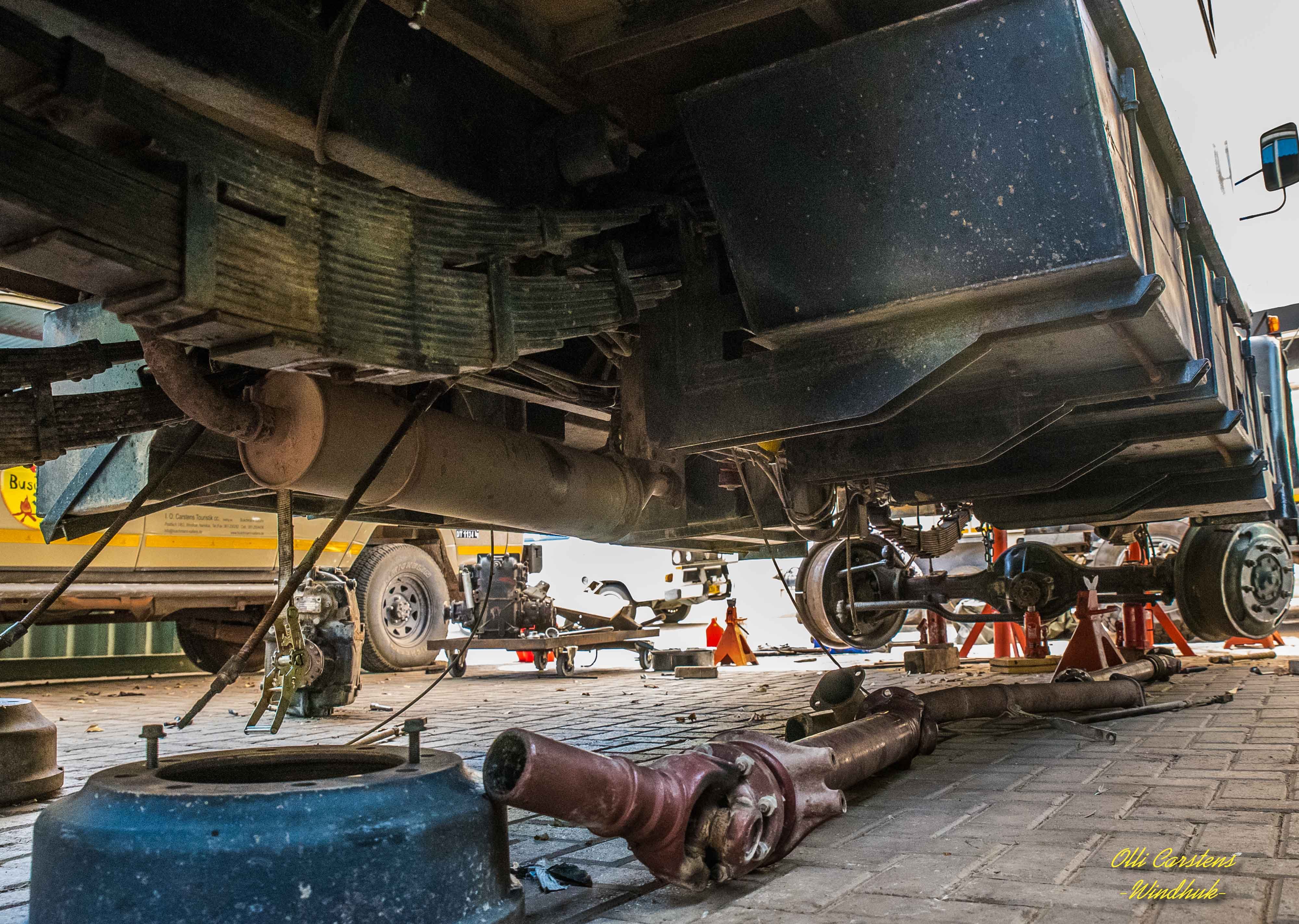

Re: Mercur: Achsentausch gegen 15t-AP-Achse
schaut schon mal nach fleißiger Vorarbeit aus.
Nur kurz angemerkt...oberstes Bild: Kardanwellen sind gewuchtet. Man sollte Sie im Schiebestück nicht auseinanderziehen. Wenn doch, sollte man sich markieren, wie sie zusammen war. An beiden Enden stehen die Gabeln parallel, aber dann könnte man immer noch um 180° falsch wieder montieren.
LG und gutes Gelingen
Da ist je ein Pfeil auf beiden Teilen eingeschlagen. Die sind oft unter verharztem Dreck verborgen. Aber da sind sie garantiert.
...vielen Dank für den Tipp, Euch beiden! Ja, "mein" Anton hat selbstverständlich (-!!!-)
vor der Demontage beide Stücke mit Kerben versehen! Und Bernhard, ...bei mir sind keine Schiebestücke "verharzt"! Mein Mags ist im aktiven Dienst und wird regelmäßig gereinigt und geschmiert.

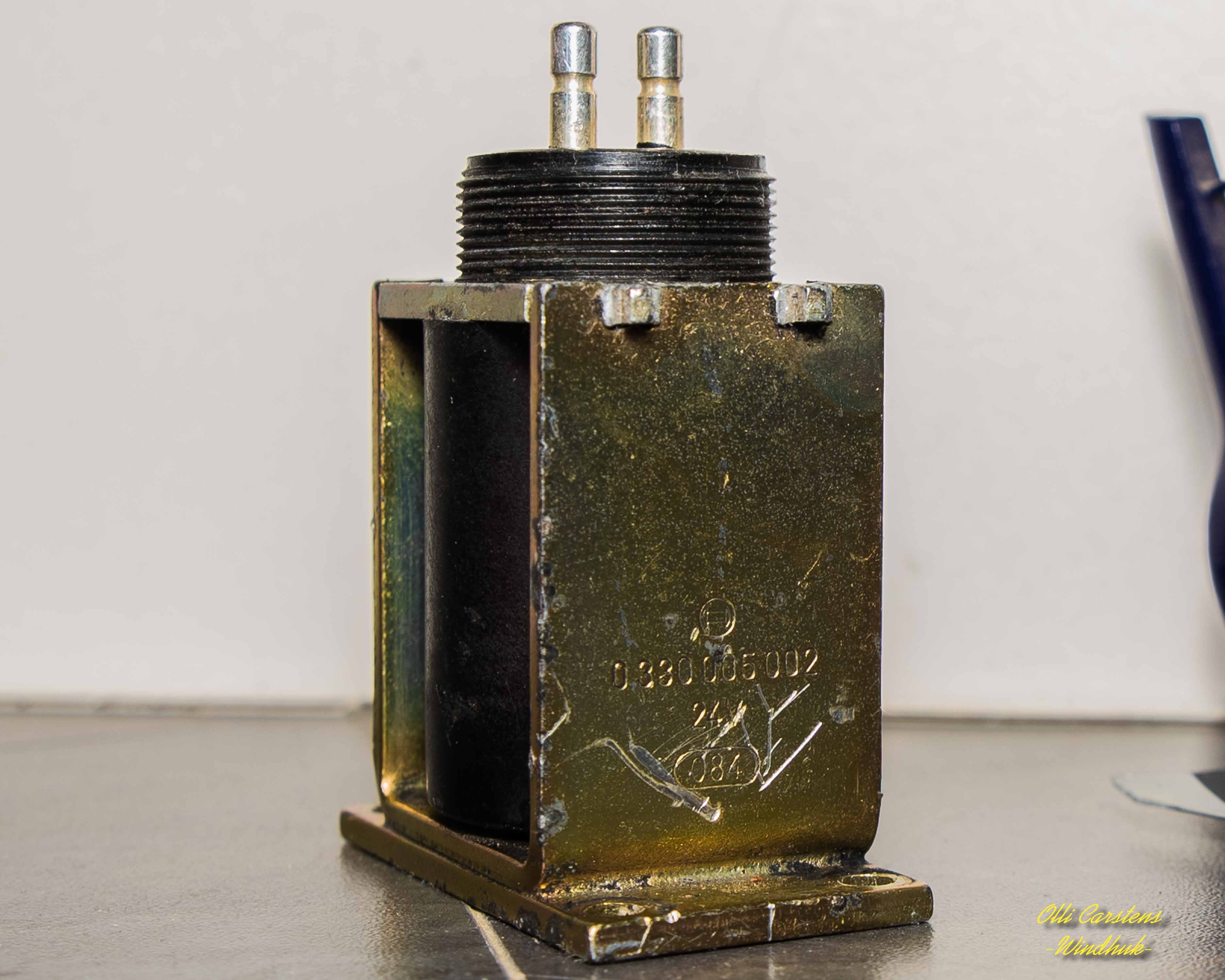

Momentan beschäftige ich mich mit dem elektrischen Schalter für die Diff.-Sperre: Dieses elektrsiche Bauteil ist auf 24 Volt ausgelegt. Gibt es auch eine Ausführung für 12 Volt? Falls es das nicht gibt muß ich andere Alternativen finden.
Erste Alternative wäre einen 12V-->24V Wandler, ...nur für die Stromversorgung dieses Schalters!
Zweite Alternative wäre eine (anfällige!) Luftleitung aus dem Führerhaus zur Hinterachse!
Gibt es Vorschläge für andere Alternativen? Könnte ich den Schalter auf 12V-Betrieb "umlöten"?
Euphorische Grüße, Olli
Wer aus der Wüste zurückkommt ist reicher, ...aber auch einsamer, denn die Zahl derer, die einen verstehen können, ist kleiner geworden!
Einem mechanischen schalter ist es m.W. völlig egal ob 12 oder 24 volt.
Der schaltet wie ein normaler lischtschalter mit metallplättchen, die öffnen oder schließen.
Und wenn der, wie hier, nur ne 12V Lampe schaltet ist das eh egal.
Es sei denn du hast da einen näherungsschalter, induktiv oder kapazitiv. Das ist, soweit ich den schalter kenne, nicht der fall.
Nimm den und gut ist

Oder noch einfacher, probiere doch mal aus, ob der auch mit 12v schaltet. Kaputt kannste da nix machen, da für 24v ausgelegt.
Wie sieht der denn von der anderen seite aus, ich sehe nur 2 kontakte und blech. Ggf. Reden wir aneinander vorbei
Ah so gut zu hören, dass du wieder gut in NAM angekommen bist und hoffe, der Rest in Germany ebenfalls erfolgreich war.
Bis dahinn

Hallo Andy, es ist exakt der gleiche Schalter der bei OliverM am Zwischengetriebe verbaut war. Dort waren es drei Schalter in Reihe, auf einer Strebe nebeneinander verbaut. Schnelle Grüße, Olli

Also doch vorbeigeredet
Du meinst die elektropneumatischen Magnetventile
Teste mal mit 12 volt, ob der schaltet mit 12 v.
Kaputt geht da nix, ggd. Auf richtige polung achten, wenn nix drauf ist, dann ist es wohl der spule egal.
Vg

oh, Andy, ich vergaß Dir eine Antwort auf den Schalter zu geben: Er funzt prima auch mit 12 Volt Bordspannung! Grüße aus der Hitze, Olli
eeeeendlich!
Gestern konnte ich die Achsen hier in Windhuk beim Spediteur abholen! Am Montag beginnen wir mit dem Einbau! Es müssen nun zunächst Messungen für die neu anzufertigenden 8 Federbrieden vorgenommen werden. Dazu werden die Achsen am Montag erstmals unter den LKW geschoben. Auch müssen meine beiden massiven Spacer ausgedreht werden, damit sie über die dickere Radnabe passen.
Muß etwas im Bremssystem geändert werden? Kann ich die größeren Bremsen der neuen Achsen in das originale Bremssystem des 150D10 so einfach implantieren?
Hoffnungsvolle und tatendurstige Grüße aus Windhuk,
Euer Olli
Euer Olli

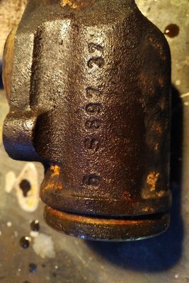

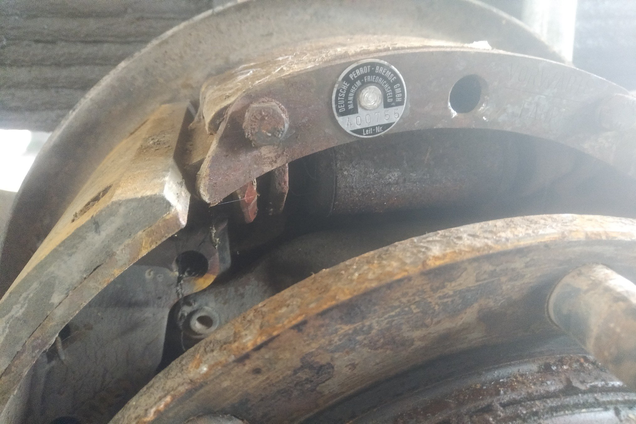

Servus in die Runde,
2 Bilder der Bremszylinder habe ich auf die schnelle gefunden.
Uwe, wir hatten telefoniert - ich habe keine Ahnung mehr, welche Zylinder da verbaut waren.
