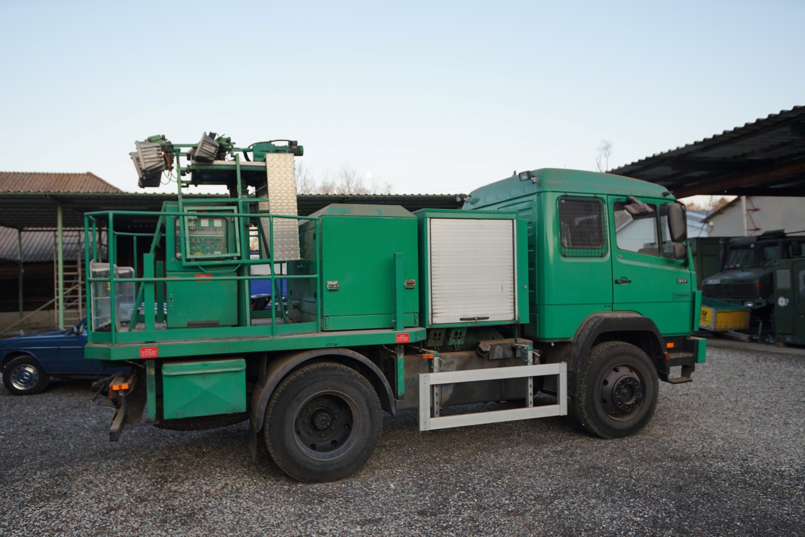

ich habe einen 917 4x4 ersteigert und bin grade am erkunden, was ich da so habe und was ich noch brauche.

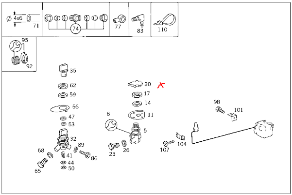

- Leider fehlt dem Laster der Knopf vom Allradwählschalter, kann mir jemand die Mercedes Nummer geben?!

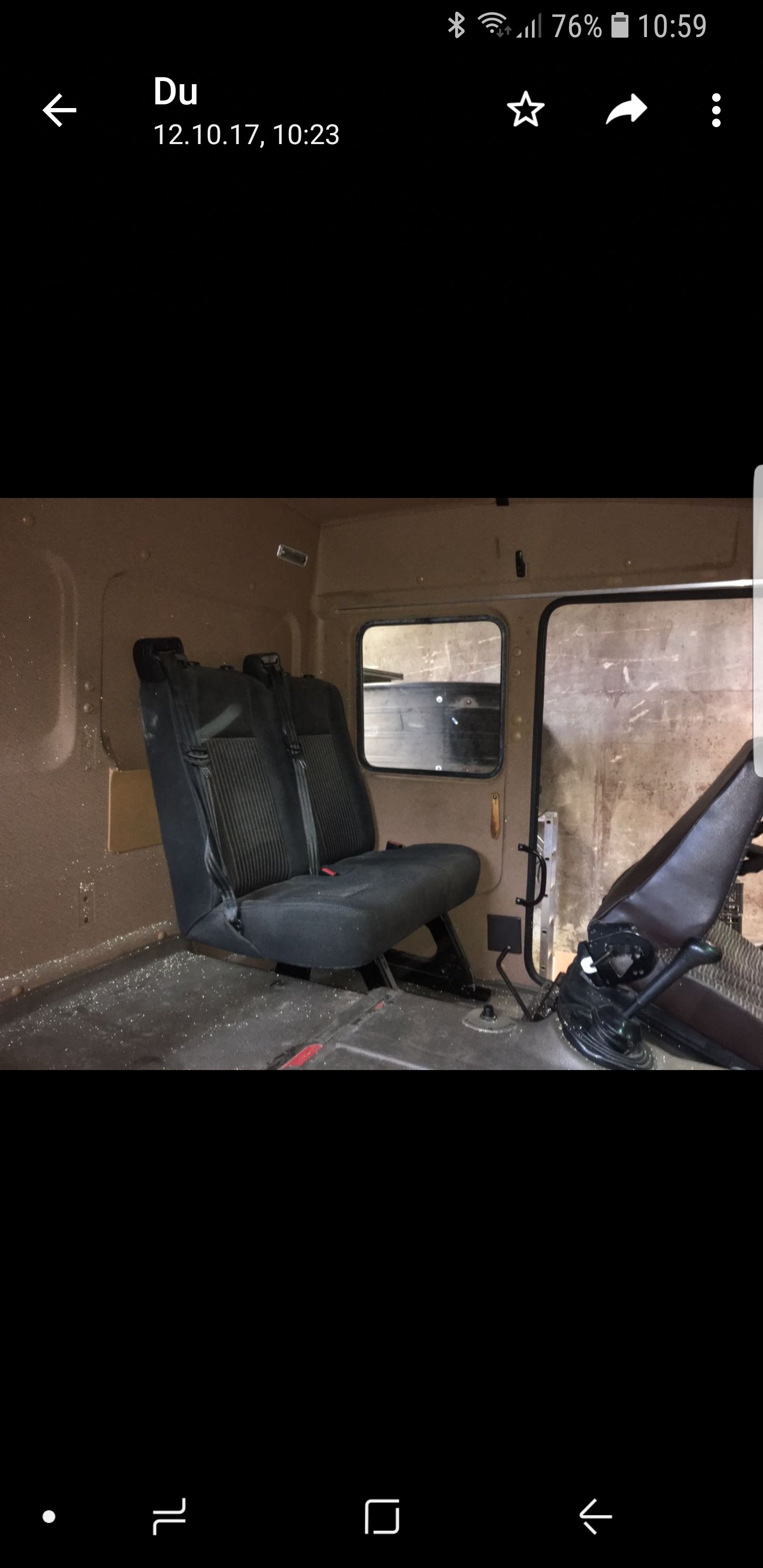

- Der Laster hat das Fernfahrerhaus, aber die hintere Sitzbank fehlt. Meines Wissens gibt es eine, die zu einem oder zwei Betten umgebaut werden kann.
Hat jemand Fotos davon und eine passende Mercedes Nummer?

einen Allrad Wählschalter hast du nicht(du hast Permanent Allrad)
Denke du meinst den Drehknauf für die Untersetzung.
Die passende Nummer für deine Liege kannst du dier hier selber suchen
http://mb-teilekatalog.info/

917er mit Fernfahrerhaus - wow
6gang?
Übersetzung?
Hast du auch Fotos?
Viel Spaß mit dem Auto, Gruß 1ten

Glückwunsch zum Erwerb des Autos! Nach meinem und wohl auch Günters Verständnis suchst Du den Drehschalter zur Aktivierung der Untersetzung im Verteilergetriebe.
http://mb-teilekatalog.info/view_SubGro ... subgrp=060
Figur 20 A0009970577	GRIFF VIER-/DREIWEGEVENTIL
Der Griff befindet sich beim Linkslenker rechts vom Fahrersitz auf dem Motortunnel ungefähr in Höhe Rückenlehne.
Die Wahl ob Allradantrieb oder nicht wurde bereits beim Bau des Fahrzeuges getroffen: permanenter Allradantrieb. :angel:

Moin. Nach meiner Info wird es die Rückbank nicht mehr bei Mercedes geben. Kollege von mir hatte das letzte Exemplar gekauft. Damals (2014) war das auch gar kein Schnäppchen...! - Ab der sogenannten "Endbevorratung" wirds teuer und danach ist Schluss mit dem Teil. Ich habe eine Sitzbank gefunden welche zumindest einigermaßen passt und Gurte integriert. Ist vom Transit ab meine 2013. Gibt die rechts und linksseitig... Wenn es jemanden interessiert kann ich mal Bilder machen.
Grüße Arne

Danke für die vielen Antworten.
Mir ist klar, das der Laster Permanent-Allrad hat, vielleicht wäre Fahrstufenwählschalter korrekter gewesen. :-)
Stefan hat den richtigen Griff gefunden, ich werde ihn gleich bestellen.

Bilder von der Transit Sitzbank fände ich interessant, auch wenn ich eigentlich gerne die Schlafmöglichkeit hätte.

eine 103kmh Achse kenne ich nicht. Bach deinem Bildern sind 10r22.5 Reifen aufgezogen. Sollte also die Achse i=5,25 sein. Nicht die schnellste aber auch nicht die langsamste. An den Achsgetrieben findest du ein Schild wo das draufsteht. Sieh doch mal nach und berichte...
Hier noch ein Bild der Sitzbank...
Grüße Arne

das mit der Sitzbank sieht ja sehr stimmig aus.
