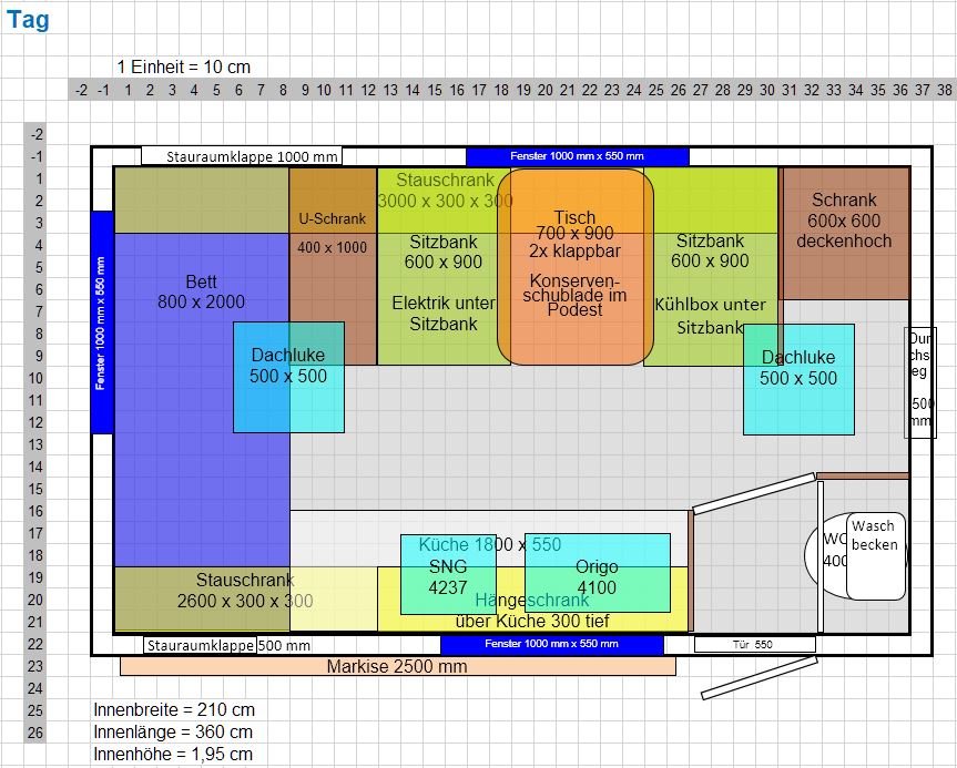

Um Aufbaulänge zu sparen aber trotzdem ein festes Bett zu haben kenne ich folgende Möglichkeiten:
- festes Doppelbett
- Stockbetten
- Ausziehlattenrost
- Hubbett vom Dach runterlassen
- Bett an die Rückwand geklappt und zum Schlafen in die Horizontale bringen
Wir planen anstelle von einem 1,40 m breiten festen Bett einen Ausziehlattenrost mit 2 mal 80 cm x 200 cm. Somit kann unser Koffer 60 cm kürzer sein. Nur mal so als Anregung.
Der Bereich Durchgang/WC ist noch nicht ganz fertig skizziert.
