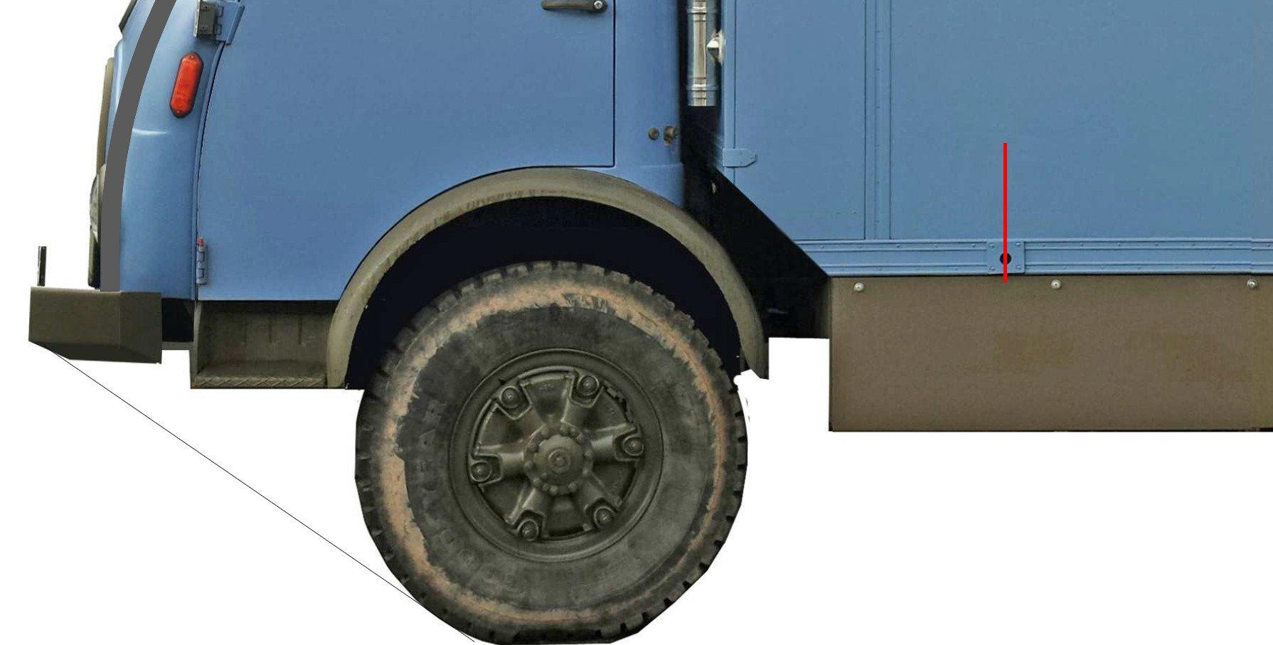

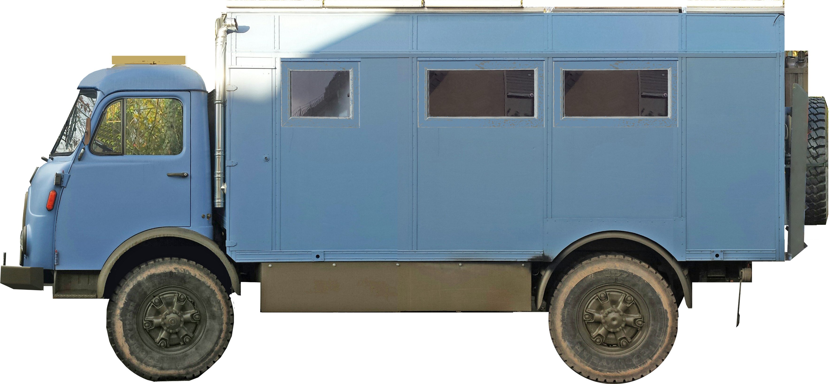

Re: Kofferlagerung einmal anders
Verfasst: 2019-02-08 13:40:53
von Willi Jung
Hier kann man schon mal sehen, wie ein Umbau der Fahrerseitigen vorderen Kofferecke aussehen könnte, um ausreichend Freigang für ein Verdrehen des Koffers bzw. des Hauptrahmens zu ermöglichen.
So sieht es jetzt aus:
So könnte die Ecke gekappt werden (weil ich die dahinter liegende Rampe für das Ersatzrad ja nicht mehr benötige). Der Koffer ist ja schon auf 2/3 der Breite vorne abgetreppt.
Hier noch etwas größer der Bereich:
So sieht die Abtreppung auf der Beifahrerseite aus. Die Koffervorderwand läuft sowieso auf dieser Höhe über die gesamte Breite.
Willi
