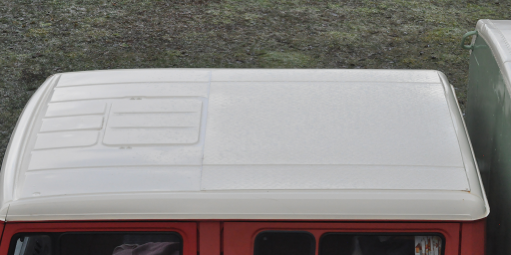

Ihr Lieben,
es tropft.

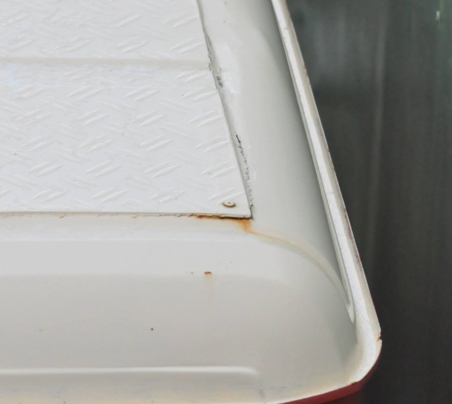

Auf dem Fahrerhaus ist so eine Riffelplatte verbaut die nicht richtig abgedichtet wurde.

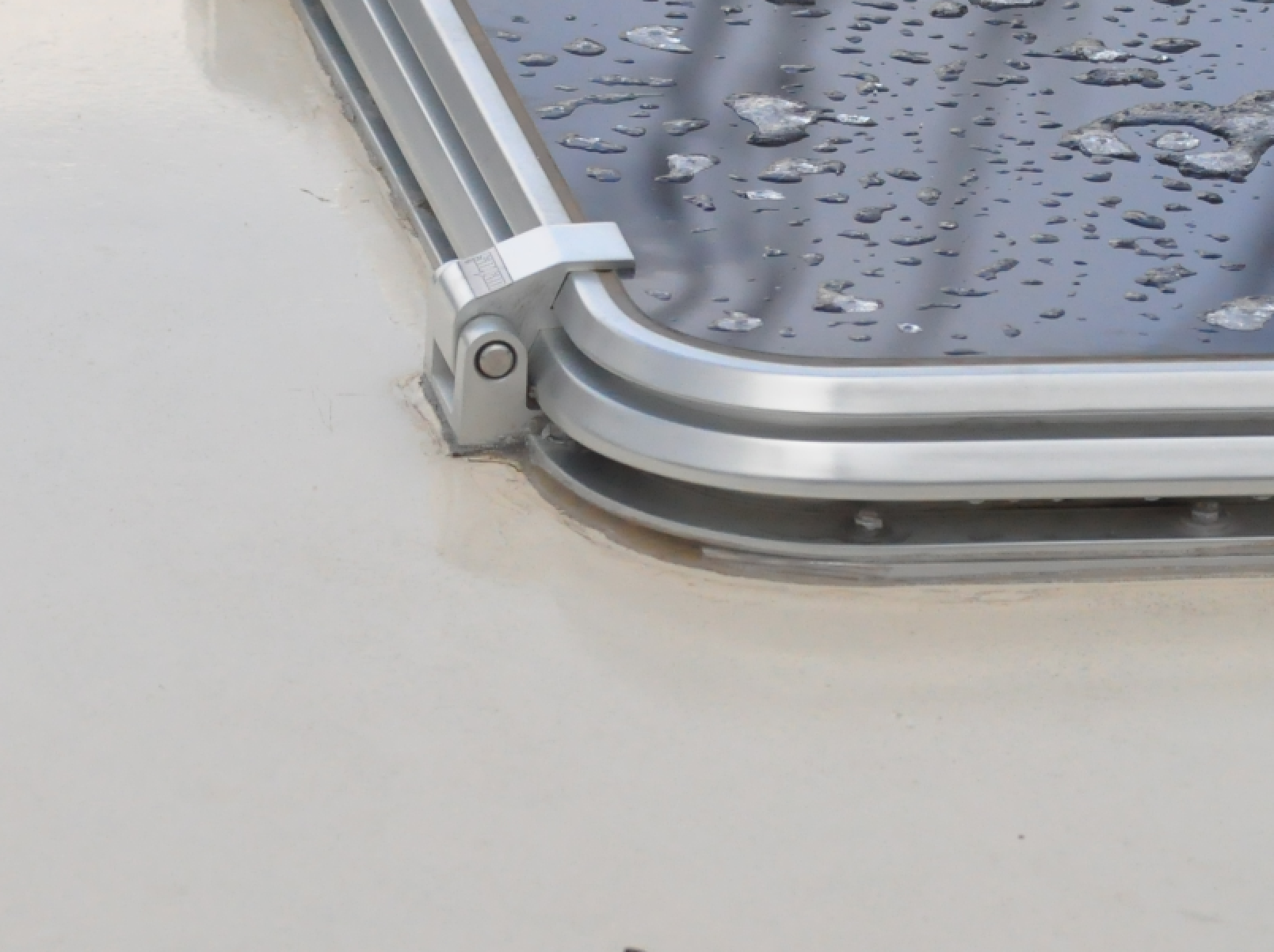

Und die zwei Yachtluken auf dem runden Kungkofferdach sind mit irgendwas abgedichtet gewesen aber das löst sich und dort regnet es auch rein.
Die Platte auf dem Fahrerhaus wird im Sommer komplett abgemacht und vernünftig wieder drauf gebaut, für die Yachtluken wird es passende eigene Rahmen geben, wo die dann drauf montiert werden.
Wir brauchen aber eine schnelle Hilfe für jetzt.
Irgendetwas, das wir da jetzt dran batschen können, damit es nicht mehr rein regnet. Zu beachten ist, dass wir uns dort befinden wo der Regen meistens Schnee ist....
Was würdet Ihr tun?

Das war schon mal super. Ich habs zum aufwärmen einfach vor die Standheizung gelegt. Danach war es wie gut gekautes kaugummi und ich habs überhall hin gedrückt wo es bisher rein gelaufen ist. Am Shelter und den Dachluken. Bisher läuft nix mehr durch.
Langzeitresultat folgt.
Und aufs Fahrerhaus werde ich demnächst klettern und dann berichten.
