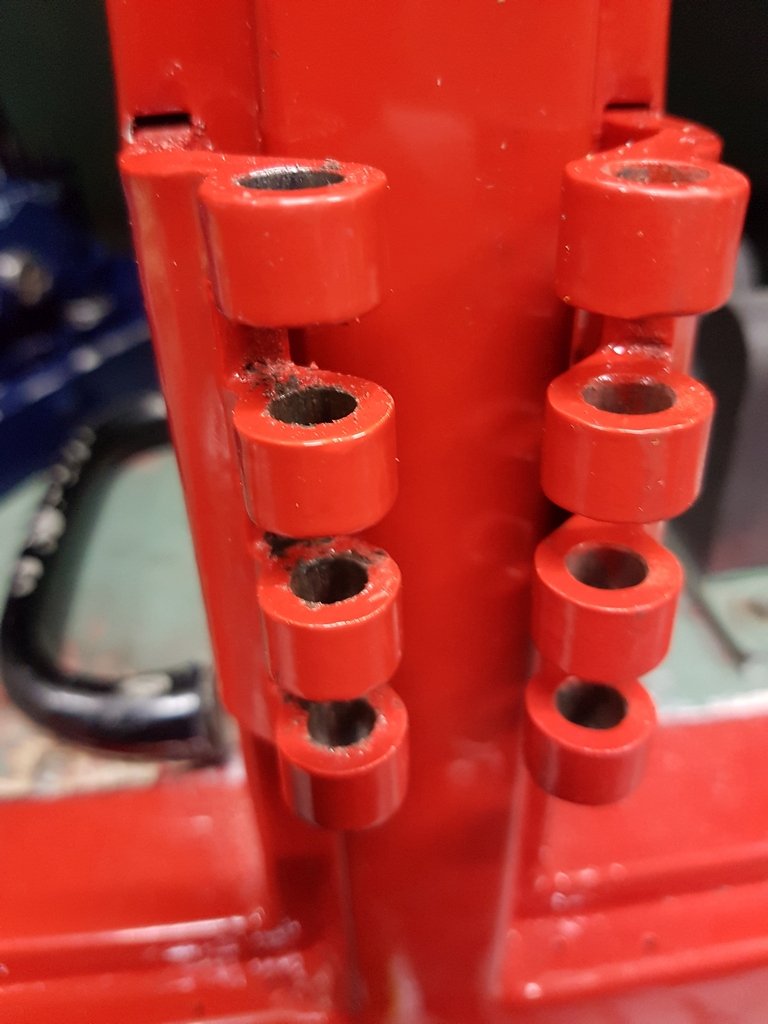

Grüß Euch!
Nachdem mein Steyr jetzt fertig lackiert ist habe ich angefangen die Türen wieder einzubauen. Bei den Fahrerhaustüren hat das auch äusserst gut geklappt. Überschüssige Farbe entfernt, Bohrungen mit dem Splintentreiber durchgeputzt, Bolzen reingeklopft - alles gut.
Bei den Geräteraumtüren will es aber nicht klappen. Ich bekomme den Bolzen schon nicht durch den feststehenden Teil des Scharniers, vom Gegenstück noch gar nicht zu reden. Haben sich auch schon irre schwer zerlegen lassen. :frust:
Was ich bisher gemacht habe:
- Bohrung gereinigt
- Bolzen gereinigt und neu gefettet
- Den Bolzen unten leicht angefast (weil eventuell vom Austreiben breit geklopft)
- Mit dem Schonhammer versucht einzutreiben. Geht schlecht bis gar nicht und keinesfalls über die ganze Länge.
Die Bohrung aufreiben traue ich mich nicht, immerhin war die Sache so zusammengebaut und ich möchte nicht riskieren, dass die Bolzen anschliessend nicht mehr fest sitzen.
Ich habe schon überlegt, die Bolzen in den Tiefkühler zu legen, eventuell die Scharniere mit dem Heissluftgebläse etwas anzuwärmen. Aber ob das reicht? Sehr viel Masse haben die Bolzen ja nicht, ob das nicht gleich wieder warm ist?
Würde mich sehr freuen, wenn die Forenpower da vielleicht einen Tipp hätte!

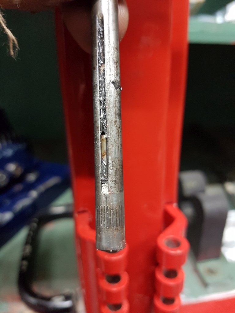

#5 Beitrag von diz77 » 2019-05-07 21:40:52
Danke für eure Ratschläge. Ich bin euch noch die Auslösung schuldig geblieben. Die Türen sind drin.
- Lack rausgeputzt und gefettet (war schon vor der Frage)
- Mit zwei Splintentreibern die minimal kleiner sind als der Bolzen die Tür provisorisch fixiert (und von einem Helfer halten lassen)
- Die Bolzen VON UNTEN eingetrieben. Nachmessen mit der Schublehre hat gezeigt sie sind am unteren Ende doch minimal aufgeweitet. Wohl um für festen Sitz im feststehenden Scharnierteil zu sorgen
- Bei einzelnen besonders wehrhaften Exemplaren die Methode von Hugobaer angewendet: Sobald der Bolzen ein gutes Stück drin war zum dicken Hammer gegriffen und beherzt zugeschlagen. Und siehe, es war Fortschritt.
Einzige negative Folge der ganzen Aktion: Bei einem Bolzen hat sich das obere Ende verformt und jetzt eine Zacke nach innen, somit lässt sich kein Schmiernippel mehr einschrauben. Das muss ich wohl rausfeilen und mit dem Gewindeschneider so gut es geht ausbessern.
