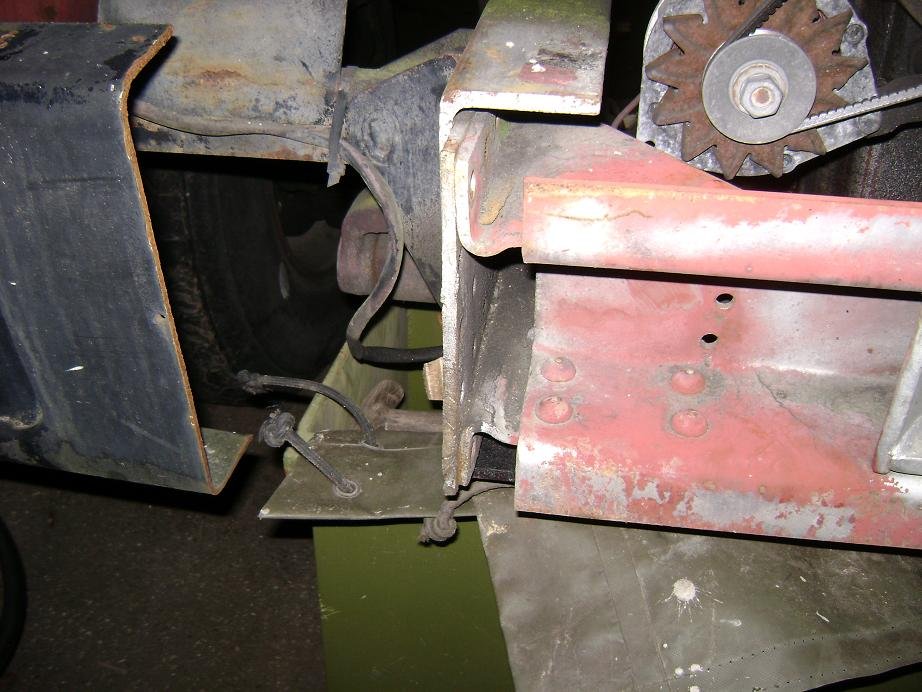

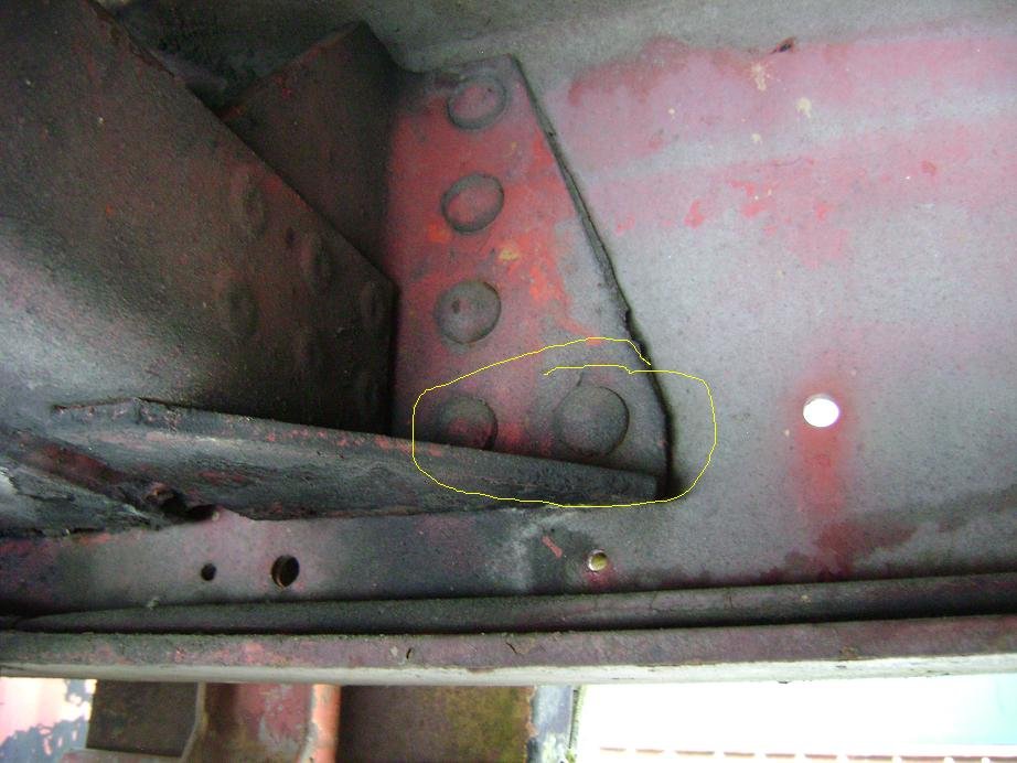

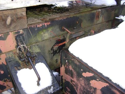

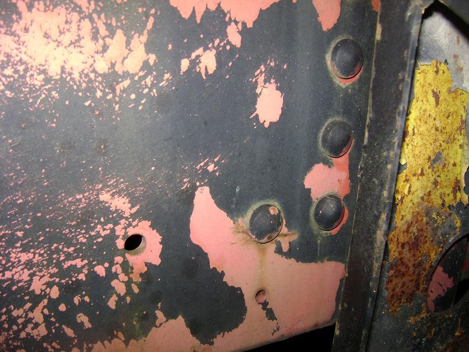

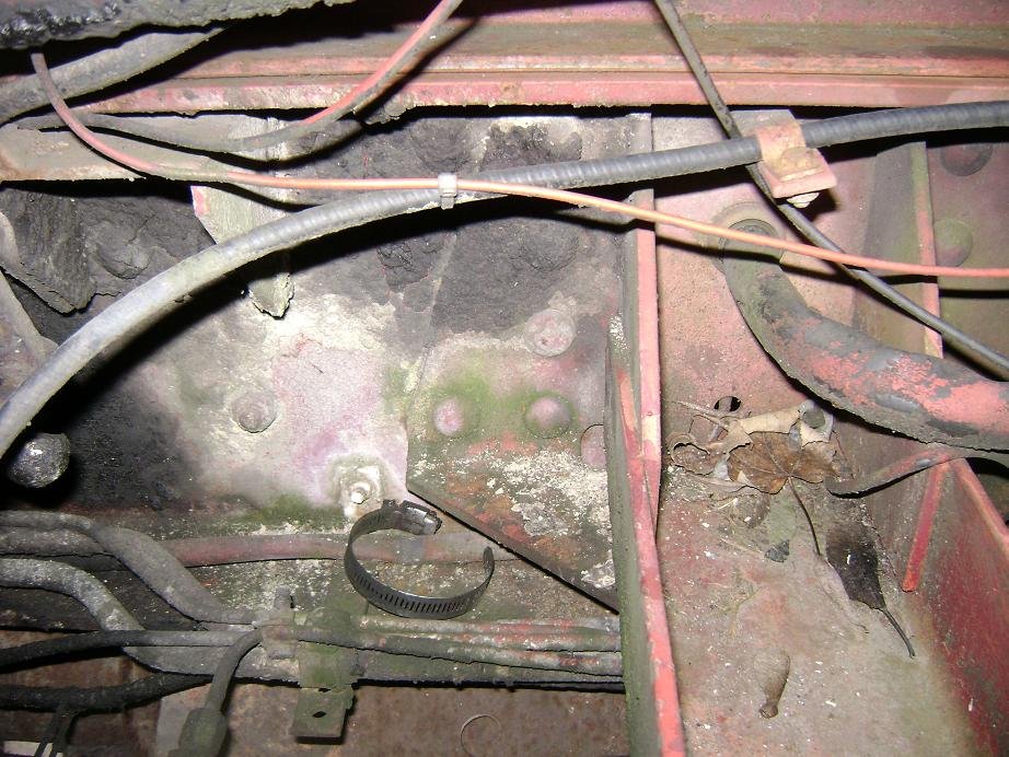

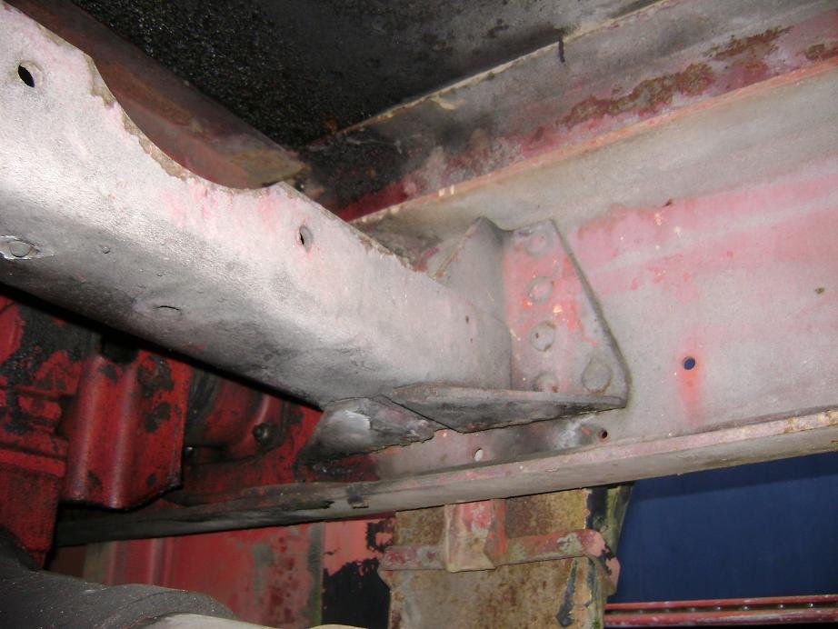

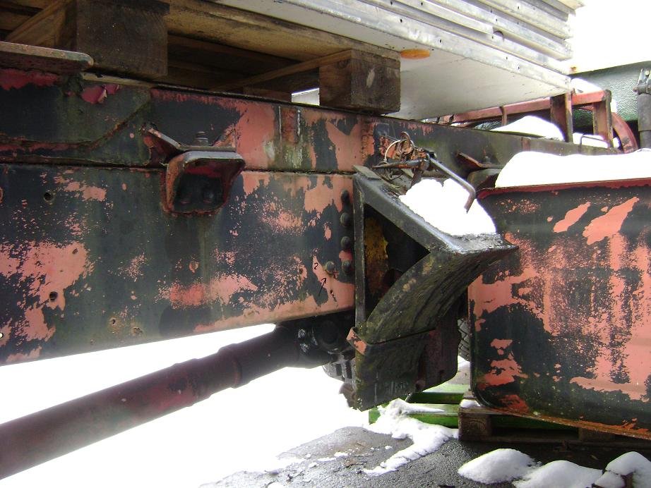

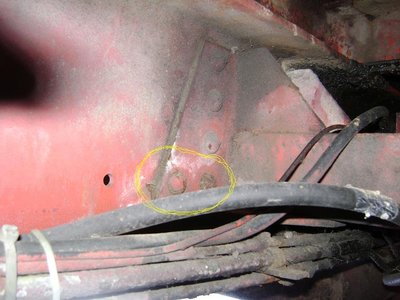

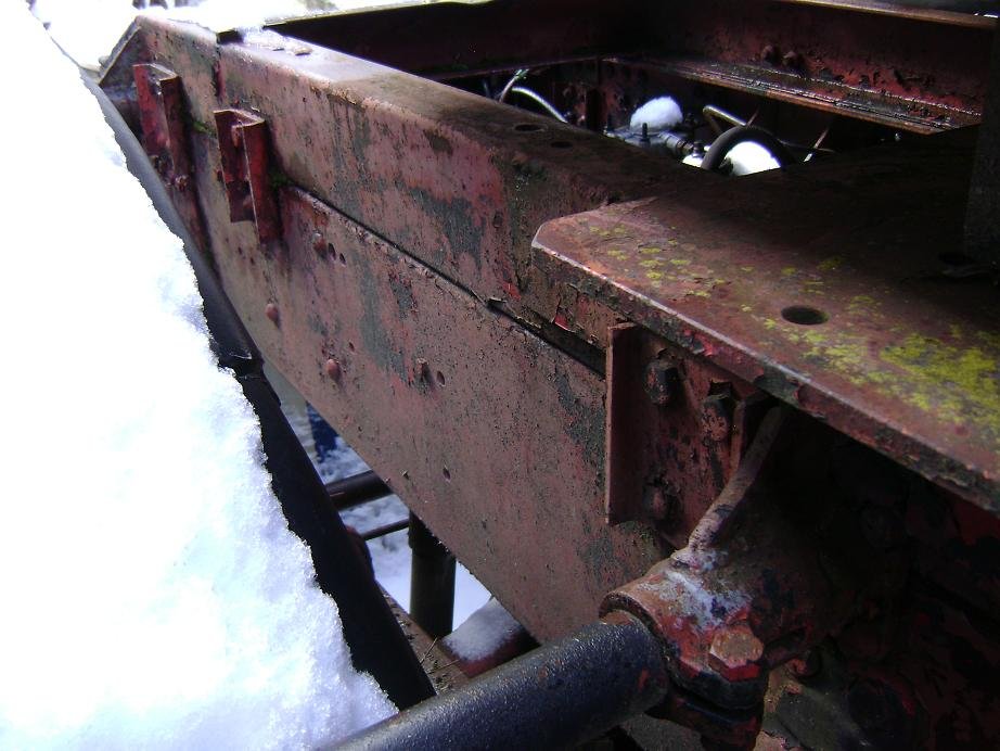

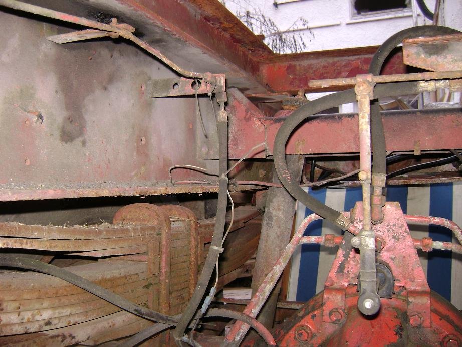

ich frag mich gerade ob mein Rahmen vom 310D16SM verwindungsarm ausgeführt ist. Nach meinem Verständnis sind die Knoten an den Quertraversen verwindungssteif ausgeführt. (?)
Was sagt ihr dazu? hugobaer

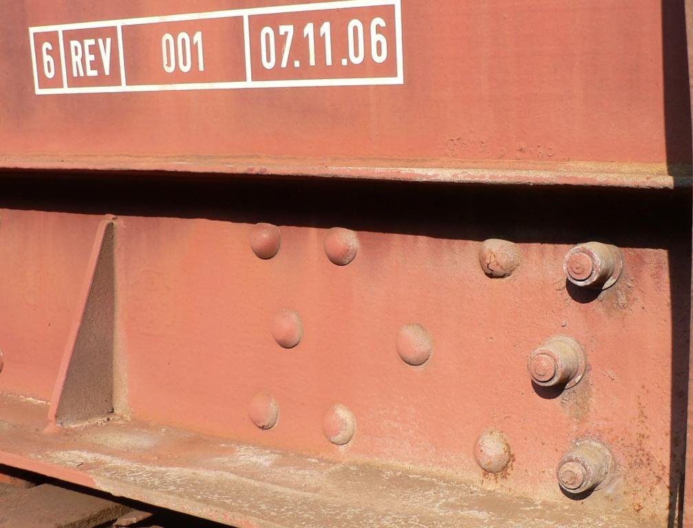

Wenn eine genietete Verbindung 'weich' wird, sind die Nieten rott.
Sie haben dann ihre Vorspannung verloren, und sind zu ersetzen.
Die DB ersetzt Nieten durch Schließringbolzen.

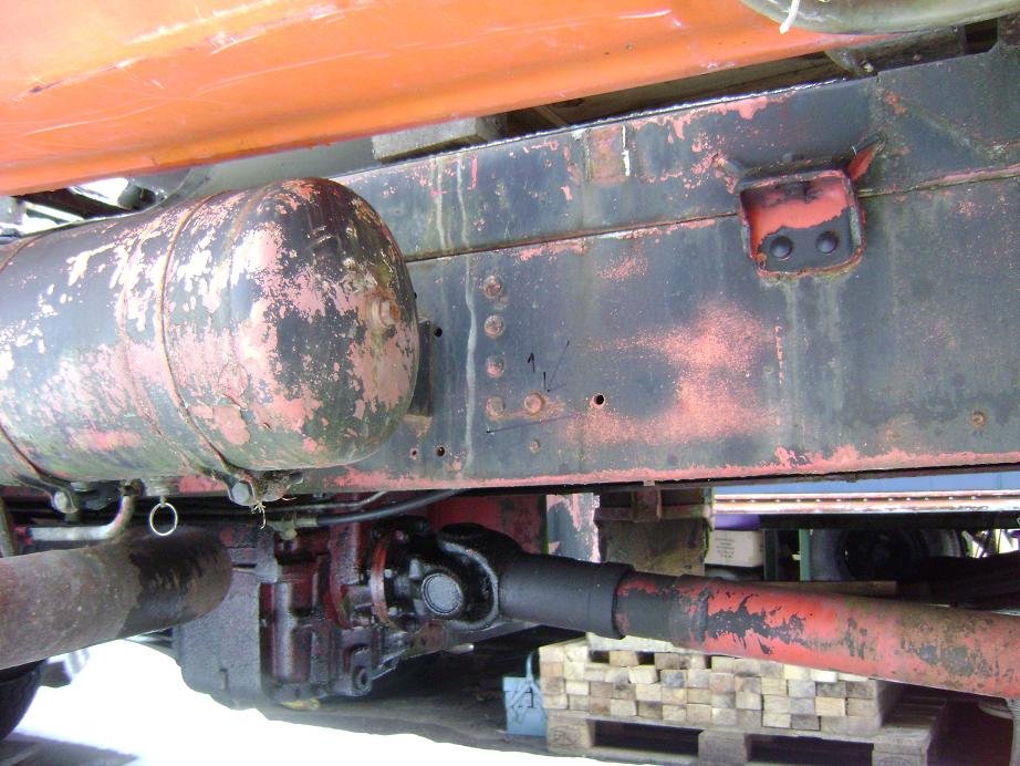

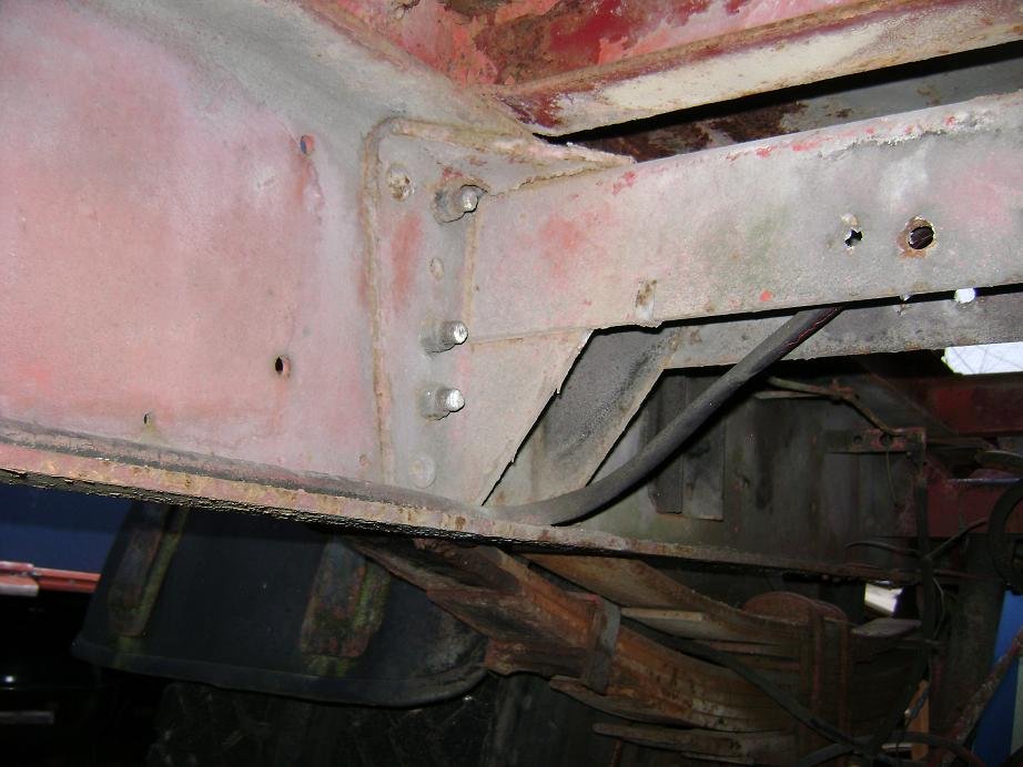

Der Rahmen auf den Fotos ist klassisch verwindungsweich.
Die Anschlüsse der Querträger sind biegesteif.
In der Summe: Nein.

Danke für eure schnelle Hilfe. Die Lösung ist für mich das da " Die Anschlüsse der Querträger sind biegesteif.". Jetzt kann ich es mir vorstellen in 3d An der vorderen Traverse konnte ich nachvollziehen warum es sich da bewegen kann,
Was mich auch zum drüber nachdenken gebracht hat...
Was solls ich brauch sowieso einen zweiten Rahmen zum verschneiden für die Höherlegung.

Horst Oehlschläger schreibt zur Knotenauslegung verwindungsweicher Nutzfahrzeugrahmen:
so ergeben sich über die Flansche verbundene Profile überwieged steife, über die Profile verbundene überwiegend weichere Anschlüsse"
Er meint über den Steg des Hauptrahmens verbundene Anschlüsse der Querträger als 'weich'.
Genau das ist oben auf den Fotos zu sehen.

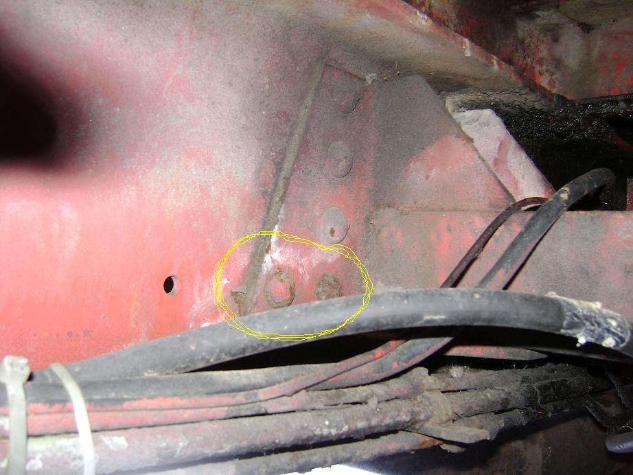

noch ein Beispiel für eine Sanierung von defekten Nieten.
Die Fz-Hersteller erlauben auch GV-Verbindungen mit Schrauben 10.9.
Aber Schließringbolzen sind besser.

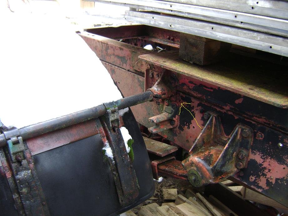

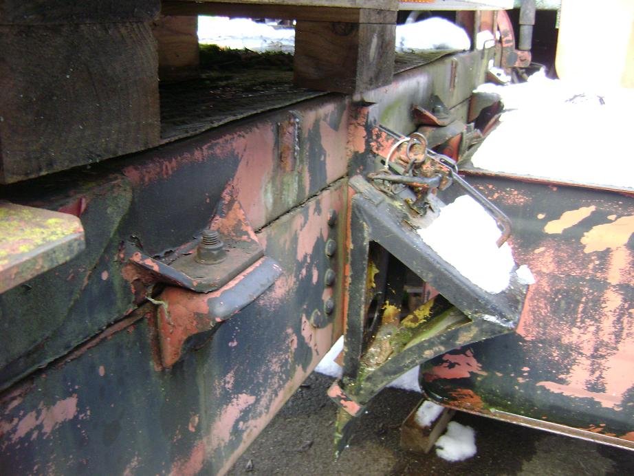

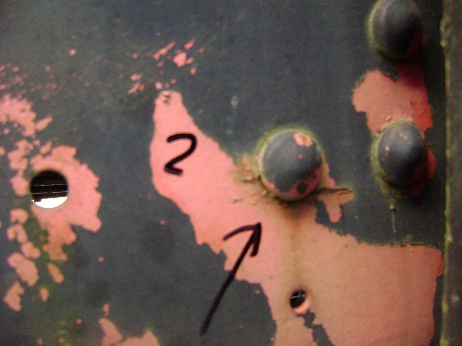

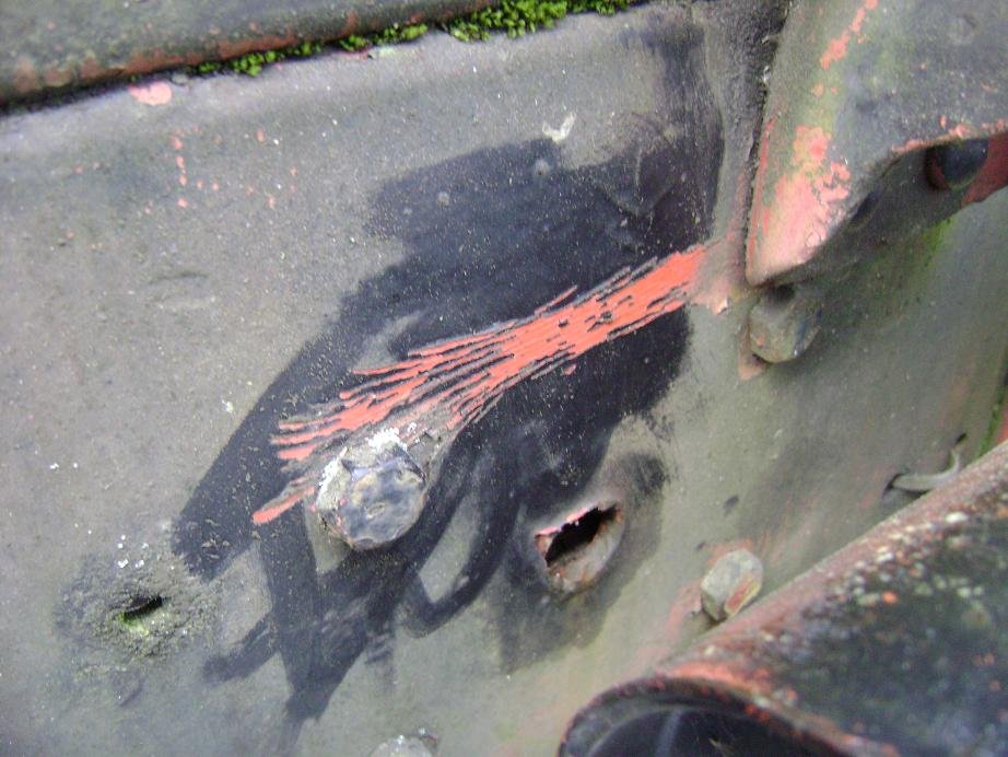

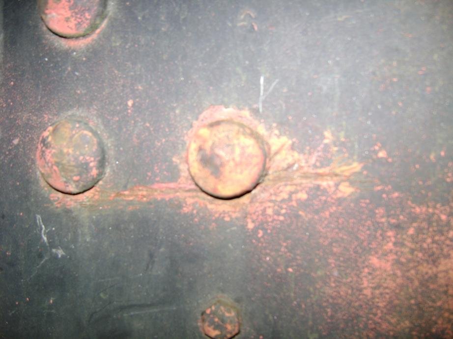

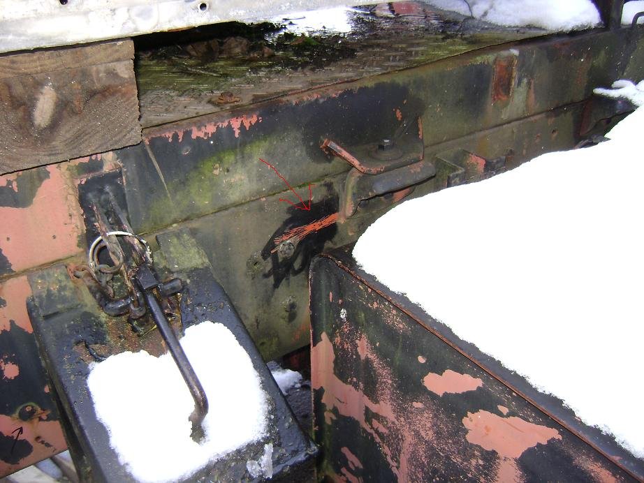

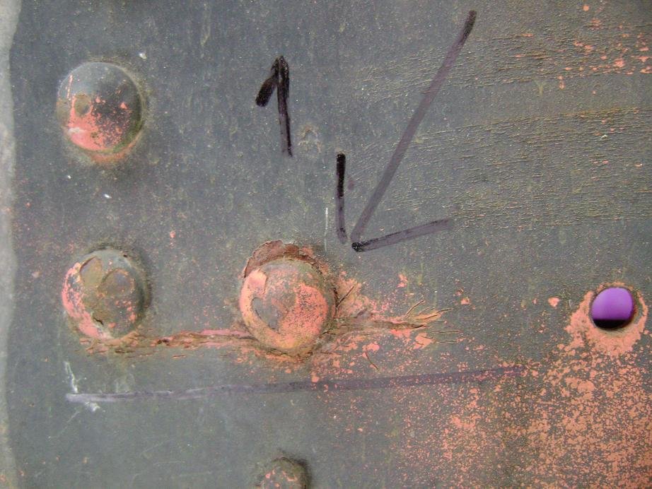

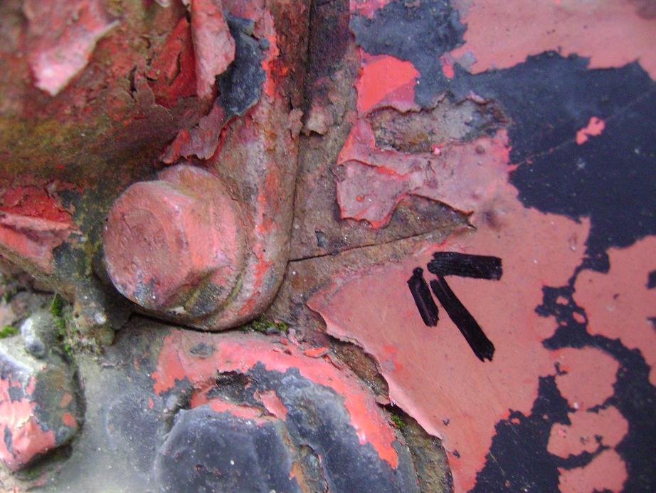

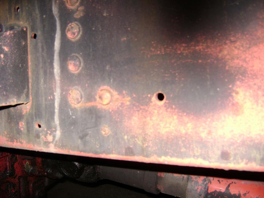

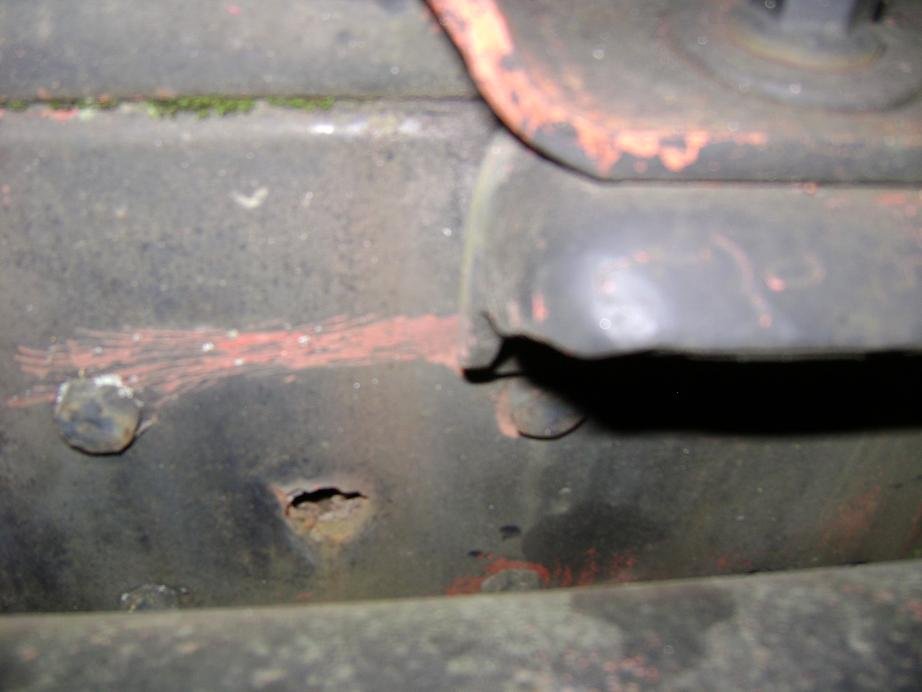

Hat jemand eine Idee woher die Risse kommen könnten? Die Risse sind an den Befestigungspunkten der Quertraversen vor und hinter dem VTG.
Der Laster war nie im Gelände, die ersten paarhundertausend km war er Sattelzugmaschine bei einer Spedition (Kippauflieger?), dann hat er 20 Jahre eine Flugfeldkehrmaschine gezogen ein riesen Anhänger. Kann es sein das allein die Verwindung beim Anfahren mit schwerem Hänger ohne ausreichend Ballast auf der Zugi auf Dauer den Rahmen reißen läßt?
Haben die großen Fahrgestelle öfter Probleme mit Rißbildung? Ist das noch St52 oder schon Feinkornstahl?

mach doch mal ein paar Bilder von den Rissen oder zeichne bei deinen Bildern mal ein, wo die Risse sind. Eine Gesamtansicht des Fahrzeugrahmens bzw. des Fahrzeugs wäre auch hilfreich.... Wir haben leider nicht das magische Auge..... Leider....
Gruß Michael
Gruß Michael
Re: Sind die Knoten verwindungssteif?
Ich hoffe jetzt erkennt man besser was ich meine. Die Risse auf den ersten 6 Bildern gehn durch. Da ist eine Quertraverse befestigt. Bei Bild 7 u 8 sieht man daß es sich bewegt hat am Lack, da sind die Lager vom VTG verschraubt.
Die Risse sind klar das sind Schwingungsrisse von falsch montierten Kotflügelhaltern, geht auch mit Rückleuchten:
Da kann man noch die Befestigung vom Hilfsrahmen sehen, über der Hinterachse Schubbleche vor der Achse Schwalben ohne Federn:
hugobaerGlück kann man nur haben wenn man faul genug ist!

Ich kann die Risse auf dem Rahmen schwer lokal zuordnen. Es kann sehr gut sein, dass die Risse durch mangelnde Fertigung (Aufreiben) entstanden sind. Wie groß sind die Bohrungen und wie groß die Risse?
Wenn vom Bohrbild her zulässig, würde ich die Bohrungen aufbohren und aufreiben. Sollte das den Riss nicht beseitigen kann man das auch Zuschweißen. Hierfür empfehle ich die Literatur des Kapitels der Rahmenrichtung im WHB. Wenn man da lokal Wärme mit dem Autogenbrenner einbringen darf und mit dem Hammer zurecht kloppen, dann kann man das auch schweißen (Würde ich aber einen Fachmann machen lassen, da der die entsprechenden Nachweise hat). Oder aber kein großen Aufriss drum veranstalten, es selber machen und im Falle des Falles es drauf ankommen lassen. Das ist schließlich keine Raketenwissenschaft.
Generell braucht man sich über die Verdrehfreude eines MAgirusrahmens aus ST52 keine Sorgen machen. Die sind (Bericht aus dem FIT Ulm liegt vor
) schon schön verdrehweich.

der Zwischenrahmen, war der für eine Pritsche oder einen Koffer?
Der ist zumindest fest verschraubt, so daß es sich nur für eine Pritsche eignen würde. Wäre aber relativ einfach möglich diesen für einen Koffer umzukontruieren.
Zu den Rissen.... das sieht garnicht gut aus. Was ist dem dem Fahrzeug mal passiert ???? Unfall, Verteilergetriebe sehr unsanft aufgesetzt, Überladung ????
Hier sehe ich eine größere Baustelle für dich.

Der Zwischenrahmen ist für eine Sattelplatte, der kommt aber auf den Schrott. Der wurde schon unsachgemäß geschweißt und umkonstruiert. Warscheinlich leitet der die falschen Kräfte in den Hauptrahmen.
Ich brauche keinen wirklichen Koffer oder Pritsche, eigentlich brauch ich nur einen 800LTank (hab ich grad zufällig) auf der Hinterachse, zwei Ersatzräder (14er) dahinter, eine Werkzeugkiste, ein Generator, kleiner Kompressor, Wunderkerze und etwas Stauraum, Platz für ne Penntüte. Wie ich das ganze verpacke ist noch nicht so klar, hab mal ein Plane Spriegel Womo gekannt eingetragen als Womo-Cabrio
Die Risse und Verformungen sehen nicht nach Unfall aus, das Vtg hat auch keine Spuren.
Mit den Rissen würd ich gerne wissen wie die entstanden sind, die an der Quertraverse sehen für mich als Laie nach Dauerbruch aus. Die Spuren an der Befestigung vom VTG sind an allen 4 Befestigungen oben und unten, wie wenn das VTG zuviel Drehmoment abbekommen hat (vielleicht immer mal wieder).
Wenn ich weiß warum und wie die entstanden sind kann ich besser einschätzen ob ich das reparieren (schweißen) will oder gleich einen Rahmen suche. So viel mehr Arbeit wärs auch nicht, Fh muß sowieso runter, Motor kommt raus zum machen, Achsen auch.
So rein gefühlsmäßig würd ich einfach die Rißenden ausbohren, den Riß mit der Schruppscheibe auskerben, vorwärmen, mit dem richtigen Zusatz schweißen, Wurzel usw...
Natürlich muß die Traverse dafür raus.
Jetzt kommt erst der Hilfsrahmen runter, das ganze Luftgedöns, Tank, Kardanwellen, Vtg raus und dann mal gucken. Vielleicht hol ich mir die Hinterachse ins Warme oder die ganzen Luftventile.
