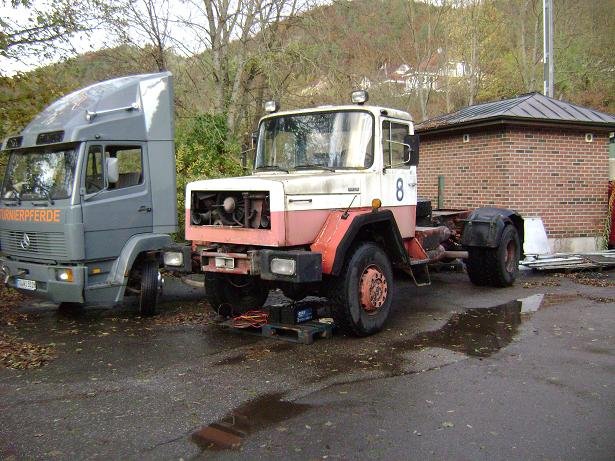

hab mir jetzt einen 310D16SM(AK) Bj.78 geholt. Daraus soll jetzt ein Spielzeug gebaut werden. Reisen und Komfort stehen dabei im Hintergrund es reicht wenn es der Tüv als Womo sieht (zur not LoF Zugmaschine) und man irgendwie darin schlafen kann wenn es naß ist. Weil H kann ich warscheinlich vergessen, zu viele Einschränkungen.
Jetzt hoffe ich natürlich auf Tips und Anregungen aus dem Forum. Ich hab schon viel geschraubt war aber bisher meistens mit Lastern ohne Allrad und kleinen Lastern wie den ganzen Nato 5t Fahrgestellen beschäftigt. Die großen sind für mich Neuland, so mehr oder weniger. Würde mich über eure Hilfe freuen.
Gibt es bei den 16t Fahrgestellen irgendwelche Schwachpunkte die besonderer Beachtung bedürfen?

Hallo, zu deinen Fragen , kann ich nix beitragen, habe selber ne Frage. Das Bild ist beim ehemaligen Papst aufgenommen aufgenommen?
hugobaer
Beiträge: 1732
Re: 310D16SM(AK)
#4 Beitrag von hugobaer » 2018-12-15 15:29:22
Ja steht direkt bei dir ums Eck in der Sprudelfabrik.

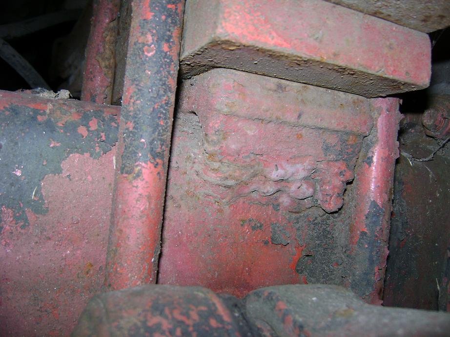

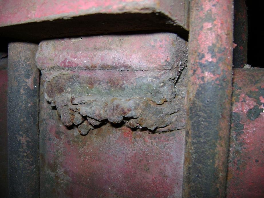

Hinterachse Schweißnaht gebrochen
und zusammengepfuscht
Falsch geschweißt? Falsch dimensioniert? Überlastet durch falschen Einsatz?
Weiß jemand ob da bei den späteren Iveco Achsen besser ist? (Kann man aus Trakker Achsen das Abs rausschmeißen? :angel: )

die Schweißnaht für die Federaufnahme ist vermutlich von Rost zwischen Achsrohr und Aufnahme gesprengt worden. Schleif die mal von der Achse ab und schau, wie es darunter aussieht.
MlG,
