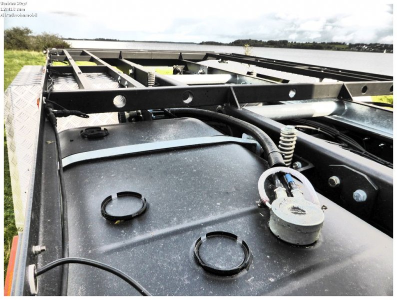

Hallo Kollegen,
ich habe die bestellten Federn von Gutekunst eingebaut. Die obere Feder hat kaum noch Federweg und die untere schafft nicht die 15 cm Federweg. Zumindest nicht, wenn ich sie vorspanne...
Was mache ich falsch, wie habt dir die 15 cm Federweg hinbekommen?
Gruß Nico
Gruß Nico

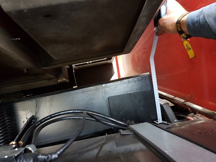

... zeigt das Bild einen Versuchsaufbau oder die endgültige Zudammenstellung? ...

Hallo Ulf,
nur ein Versuchsaufbau. Das kann so nicht bleiben Musste die obere Feder sogar mit einer Mutter spannen um den Koffer aufzusetzen

...die obere Feder ist jetzt fast in Blocklage, also vollständig zusammengedrückt ... das ergibt sehr wenig Federweg bei gleichzeitig hoher Vorspannung ... idealerweise gehört da eine Feder hin, die den vorhandenen, geringen Bauraum möglichst gut ausfüllt, ohne all zu sehr vorgespannt zu sein ... als brachiale Lösung und zum ausprobieren würde ich die vorhandene Feder mal in der Länge halbieren ... dann ist oben getan, was geht ... knapp 5 cm sollte das bringen ...
... das mit der Vorspannung alleine der oberen Feder ist nicht ganz sauber konstruiert ... aber besser die Feder vorgespannt, als das obere Ende der Gewindestange im Kofferboden rumbohrschabend ...
... die untere Feder sieht mir aus, als ob sie für die dann noch fehlenden 10 cm knapp ausreichen könnte ...
... und wenn du so zusammen nur auf 13 cm kommst, hast du mehr als viele, selbst professionell gebaute Lagerungen ...

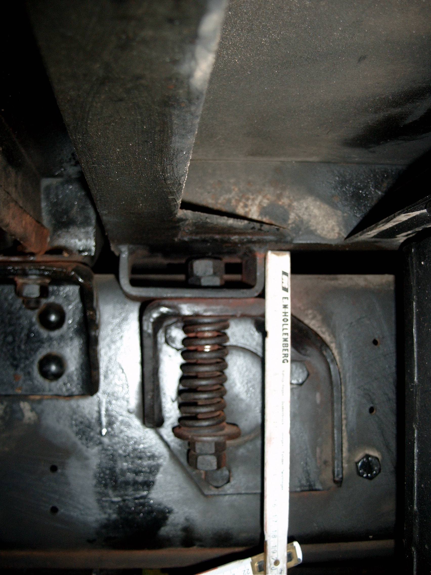

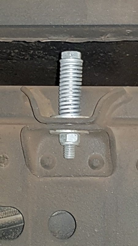

Re: Federweg reicht nicht am Zwischenrahmen
Bei meinem Mercur ist das original so:
- Oben 2 gekonterte Muttern.
Großes Durchgangsloch in beiden Lagern
Unten lange Feder
Drunter Scheibe und 2 gekonterte Muttern

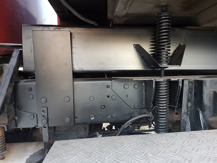

Jetzt war ich mal neugierig und habe nachgeschaut, was meine Werkstatt verbaut hat. Die bauen seit 30 oder 40 Jahren LKWs und vielleicht hilft dir das Bild ja.
Grundsätzlich ist es wohl nicht schlecht, auf beiden Seiten Federn zu haben aber ob es wirklich notwendig ist?
Wir fahren seit vielen Jahren damit und hatten bisher keine Probleme.

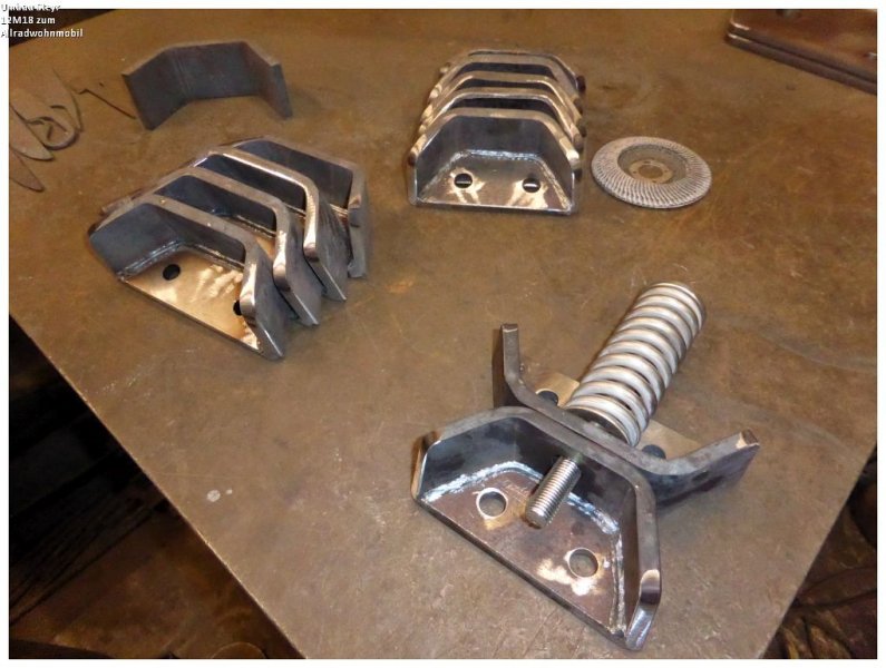

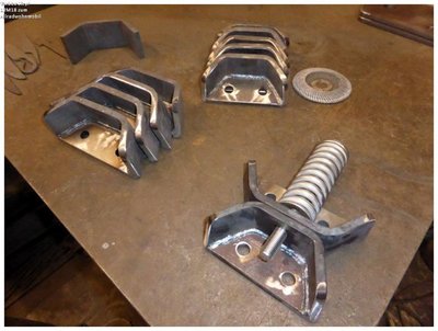

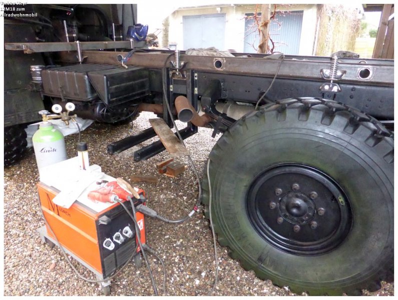

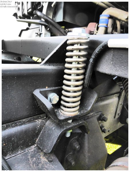

Moin Gemeinde,
von meinem ehemaligen Steyr 12m18 habe ich hier ein paar Detailfotos von den Haltekonsolen ( Schwalben ) eingestellt. Den Federgelagerten Hilfsrahmen habe ich selbst gebaut, er lässt vorne einen Hub von 150mm zu.
VG Uwe
VG Uwe

- Survivalist79
- Beiträge: 41
- Registriert: 2015-11-27 12:50:52
Vielen Dank für eure Hinweise und Bilder. Sie haben mir sehr geholfen.
Abschließend hier noch die Bilder von der fertigen Lagerung.
Hinten bin ich mit einer Feder zurecht gekommen.
In der Mitte und Vorn musste ich aber mit zwei Federn arbeiten, um bei Vorspannung auch aussreichend Federweg zu haben.
Mit nur einer Feder waren es knapp 10cm...mehr ließ der Zwischenrahmen nicht zu.
Nach mehrtägigen probieren habe ich schlussendlich neu bestellt bei Gutekunst.
Ich bin jetzt zufrieden. Nachdem sich die langen Federn bei Belastung verbogen, habe ich Führungshülsen aus Kunststoff angefertigt.
Schon beeindruckend wie viel Verwindung der Fahrzeugrahmen zulässt.
