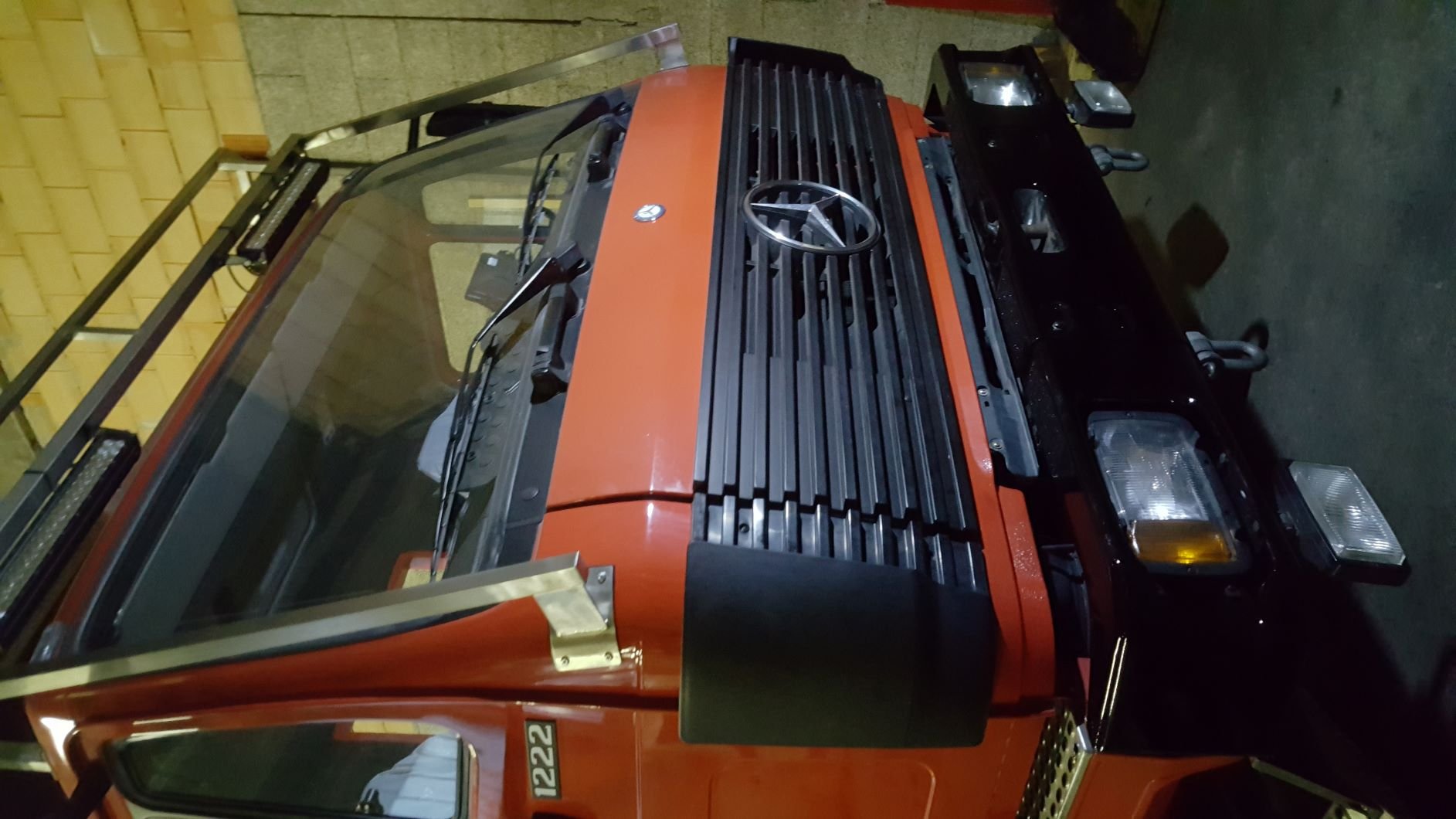

ich habe diese hier gekauft, sind qualitativ gut, ausleuchtung ist geil, langzeit erfahrungen hab ich aber noch nicht
sieht dann so aus
sieht dann so aus

Nur so als Anmerkung...
ich würde mir keine Scheinwerfer als tiefsten Punkt unter die Stoßstange hängen. Die bleiben da erfahrungsgemäß nicht lange....

das sind die original Nebelscheinwerfer, wurden noch nicht demontiert

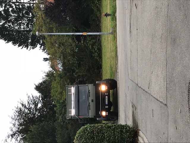

Habe zwar auch die LED Bar über der Frontscheibe, ist aber bei Regen u Schnee suboptimal.
Zusätzlich habe ich deshalb jetzt noch welche unterhalb der Frontscheibe angebracht
Und darauf achten das die Schalter mit "Arbeitsscheinwerfer" beschriftet sind - dann kann die Rennleitung u der HU'ler nicht meckern
