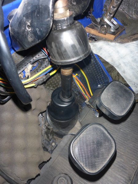

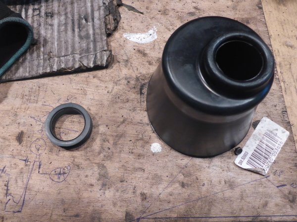

mal wieder wird es Winter, und mal wieder friert's mich. Ja, auch beim Fahren. Irgendwo zieht's nämlich schon länger fürchterlich rein (ja, die Seitenscheibe ist bereits gewechselt). Mittlerweile weiß ich auch wo: Die Manschette der Lenksäuse ist nicht mehr so die beste. Gibt's neu bei Mercedes, dazu noch einen dazu gehörigen Dichtring:

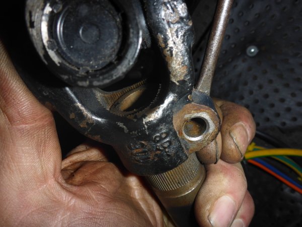

Der Wechsel ist nicht sehr aufwändig, man braucht lediglich einen Schlüssel SW 13, einen Schraubenzieher und etwas zum Markieren der Lenkstange und des Kreuzgelenkes:

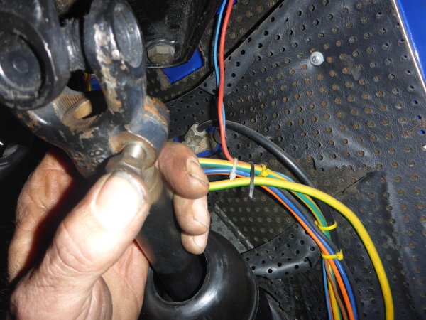

Schraube am Kreuzgelenk lösen, Gelenk etwas spreizen und den oberen Teil der Lenkstange (z.B. am Lenkrad) nach oben aus dem Kreuzgelenk heraus ziehen.
Den Ring in die Manschette popeln und diese über die Lenkstange schieben.
Kreuzgelenk wieder zusammenstecken (markiert?), es gibt nur eine Stelle an der Verzahnung die Platz für die Klemmschraube bietet :idee:

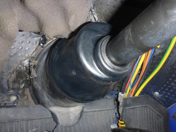

Fertig

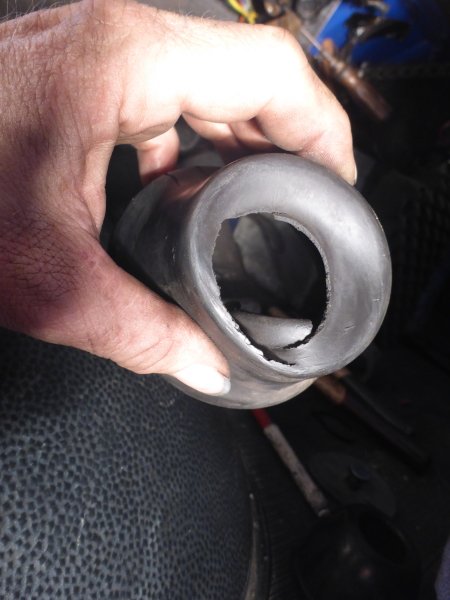

Die alte Manschette: Kein Wunder dass es da reingezogen hatte....
Jetzt kann der Winter kommen!
Manschette (ein meinem Fall ein 911er B-Modell BJ 1981) A 335 462 00 96, Dichtring A 321 462 00 60
