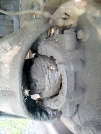

Hallo, kann mir bitte jemand sagen wieviel Fett in die VA gehört? Es sind ja je 2 Fettnippel rechts und links. Habe das Gefühl ganze Kartuschen zu versenken. Will aber auch nicht zu viel reintun.

Nehme an du meinst die Welle?
Wenn da gefühlt was reingeht ist ja schon mal gut, oder zumindest besser als wenn nix reinginge (gibt's auch, dann sind die Fettkanäle schon zugeschmoddert)
Aber auch am Kreuzgelenk muss das Zeugs ja irgendwohin, würde mal langsam machen dafür in kürzerer Zeit nochmal nachfetten.
Und am Tragring sind oben und unten ja auch noch 2 Nippels - auch da langsam machen, die Papierdichtungen sind sehr leicht kaputtgedrückt...

Moins,
Da sind auf einer seite 5 schmiernippel, ohne lenk und spurstange.
2x :oben und unten die Achsschenkelbolzen.
Fetten bis es hörbar pratscht oder rauskommt.
Oberes lager erst fetten wenn achse angehoben ist.
2x: Kreuzgelenk
Fetten bis rauspratscht bzw. Geräusch. Anheben muss man dann auch, weil man rad drehen muss, sonst kommste ja schlecht ran.
1x auf der Achse
3 hübe fetten, sonst liegt alles im diff. , wenn geht dabei rad drehen. Hat man je eh angehoben, wenn man den oberen bolzennippel macht.
2x: Kreuzgelenk
1x auf der Achse

Hallo zusammen. Die Traggelenke, Spurstangen usw. Ist alles kein Problem. Ich schmiere alles aller paar 1000km ab. Dauert schon seine Zeit. Udo mit 70 könntest du richtig liegen. Bei mir geht auch überall gut Fett rein. Bin gerade in Spanien und dachte mir heute ist es wieder Mal so weit. Nur mit der VA , also innen und Kreuzgelenk wußte ich nicht so richtig. Ich habe es immer nach Gefühl gemacht. VA anheben ist auch klar. Man kommt auch gleich an die Kardanwellen besser ran.
