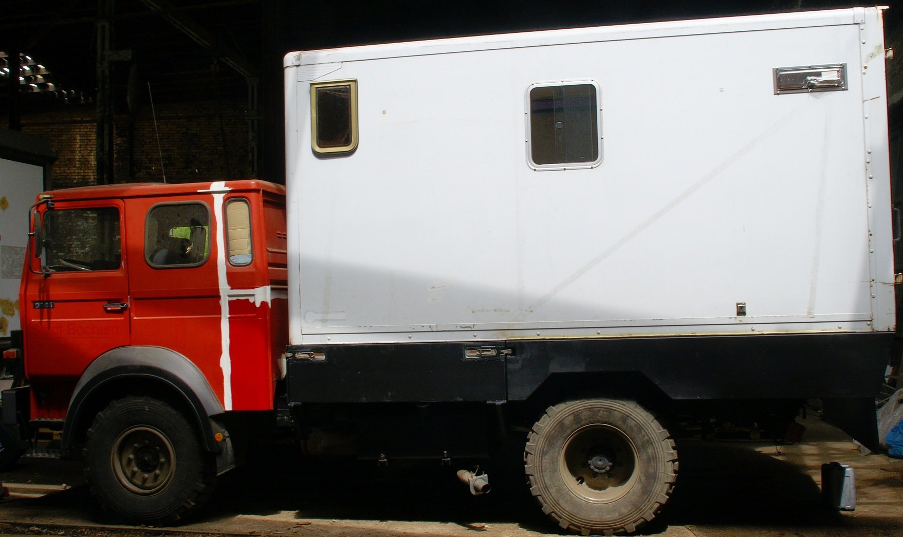

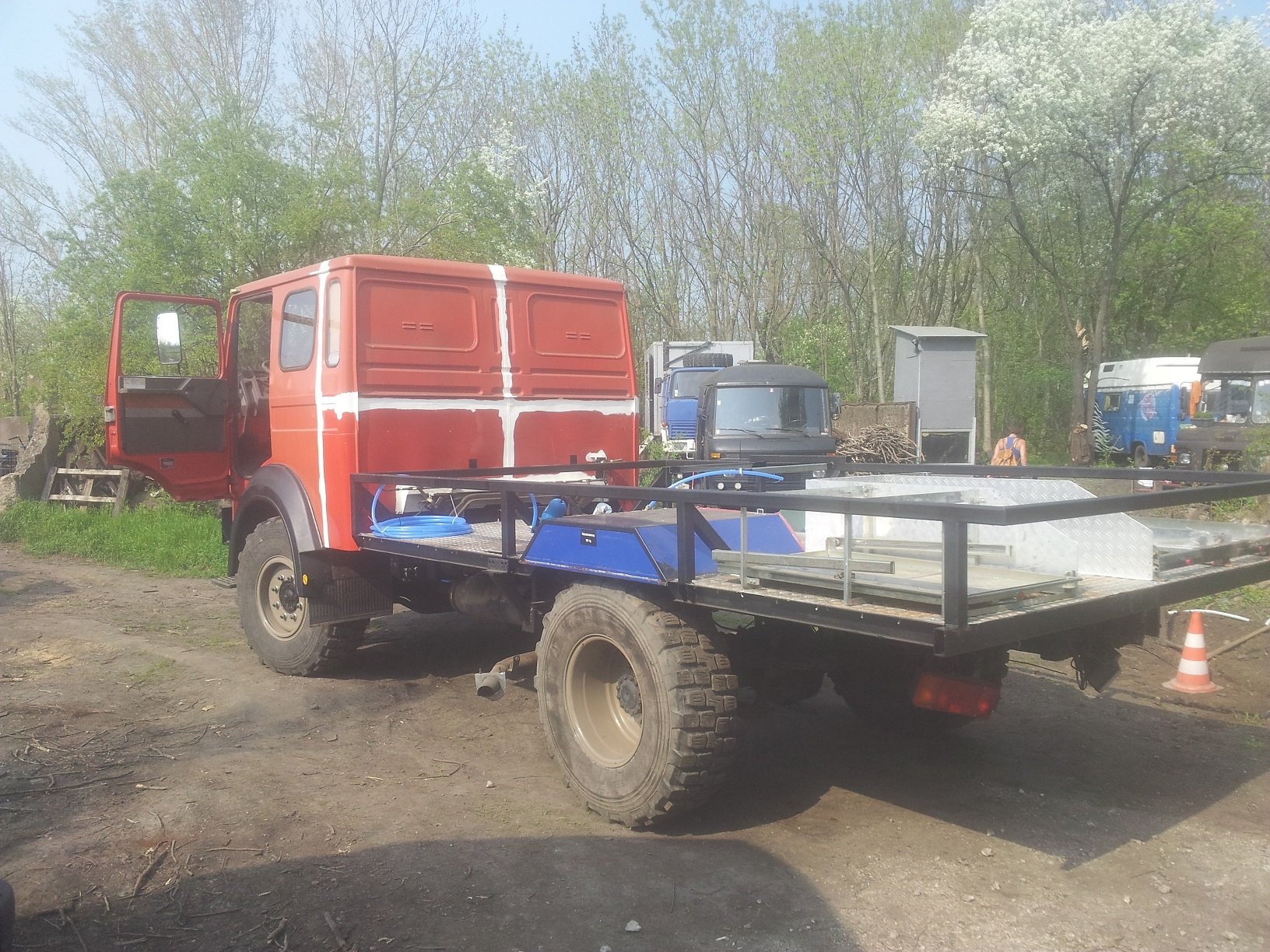

Wir haben bei unserem Umbau größtenteils den Hilfsrahmen eines THW-Koffers benutzt als "Unterbau" des Koffers, also sozusagen als durchgehender Kellerkasten. (siehe Bilder)
Da wir die Kabine gekürzt haben passte natürlich die Aufnahme der Federn nicht mehr. Also wurde diese am Hauptrahmen nach vorne versetzt.
An dem THW-Koffer waren total festgegammelte "Beilagscheiben" als Feder, die wir zerflext haben um den lösen zu können...
Nun bräuchten wir noch passende Feder.
