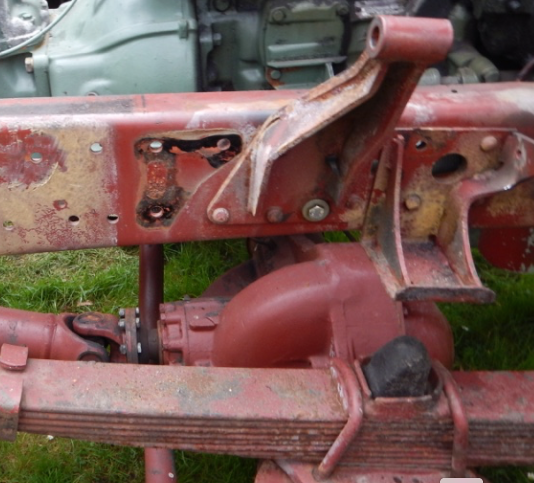

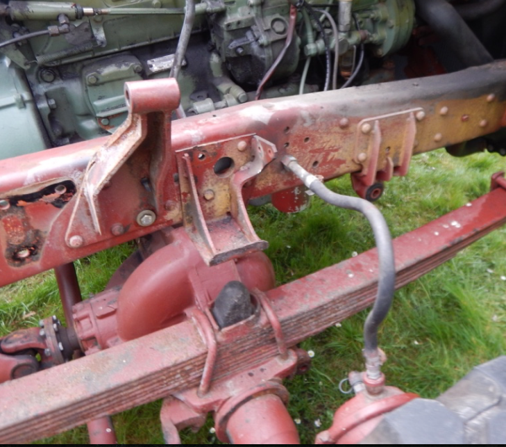

ich wollte euch Mal ein paar Bilder von einem Rahmenbruch an einem Mercedes 917AF LN2 zeigen und fragen ob ihr euch oder mir erklären könnt wie sowas passiert.
Das Fahrzeug war bei unserer FF im Einsatz und hatte mal vor vielen Jahren beifahrerseitig einen Zusammenstoß mit einem PKW. Bei dem Unfall war aus damaliger Sicht allerdings nur recht wenig kaputt. Könnte dieser Vorschaden zu dem Rahmenbruch geführt haben ?
Der Bruch befindet sich kurz hinter der Zusatzfeder der vorderen linken Blattfeder.
Genau zwischen Zusatzfeder und Anschlagpuffer.

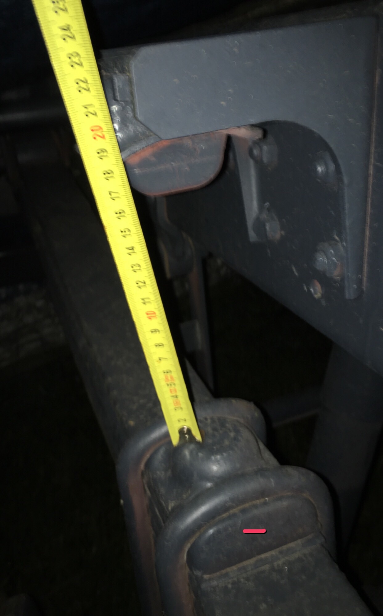

Ist es eigentlich normal das zwischen der Zusatzfeder (Gummipuffer) und der Blattfeder nur etwa 25mm Platz sind und zwischen Blattfeder und Anschlagpuffer nur ca. 50mm.
Das bedeutet, das der Federweg insgesamt nur ca. 40 - 50 mm beträgt.
Dadurch schlägt das Fahrzeug recht häufig durch und die Last geht dann voll in den Rahmen. Ist das so gedacht oder sind die Federn nach 23 Jahren so müde und deshalb der Folgeschaden am Rahmen ?

Der Rahmen ist fast durch,nimmt das Fahrzeug noch am Straßenverkehr teil?
Woher kommt die Verformung im Unterzug ?Könnte das von einem Wagenheber oder ähnlichem stammen?

warum ist der unterzug vom Rahmen so nach oben verbogen? Und mir scheind das bei eurem hinteren Anschlagpuffer das Platzhalter Vierkanntrohr nicht original ist.

eine Ferndiagnose ist anhand von Bildern nur schwer durchzuführen.
Anhand der Bilder hat es eine (mehrere, viele) Krafteinleitung(en) in den Rahmen gegeben (Durchbiegung ist ersichtlich), diese führten zu der dauerhaften Verformung im Rahmen und im weiteren zu einer Spannungserhöhung.
Bei nicht nachlassender Belastung ist so ein Dauerschwingungsbruch entstanden.
Der zu geringe Federweg und dadurch wiederkehrende quasi Punktbelastungen (durchschlagen, Federung auf Block) kann den Bruch verursacht haben.
Ich mag nicht beurteilen warum der von dir geschilderte Federweg so gering ist, scheint aber die Ursache sein zu können.
Als erstes die Ursache suchen warum der Federweg so gering ist. Hierbei kann der zurückliegende Unfall natürlich eine Deformation verursacht haben, aufgrund derer Verspannungen das Einwandfreie "federn" nicht mehr ermöglichen.
Es könnte durchaus möglich sein diesen Schaden auch nachträglich (wie erst jetzt festgestellt) beim Verursacher geltend zu machen.

Die Verformung scheint tatsächlich durch den Bruch entstanden zu sein und nicht anders herum. Also durch die ständige Bewegung an der Stelle verformte sich der Rahmen derartig.
Was mich stutzig macht ist, das unser Ersatz LF - faktisch baugleich - ebenfalls einen so geringen Federweg hat.
Und ebenfalls schon bei kleineren Wellen und Schlaglöchern durchschlägt.

Ich persönlich tippe auf ein singuläres schadenauslösendes Ereignis (mit Folgeschaden) und keinen initialen Ermüdungsbruch als Ursache. Anders könnte ich mir die (Kalt-)Verformung nicht erklären.

Seltsam ist das an der Verformung keine Stelle zu erkennen ist, an der sich auch nur erahnen lässt, das da eine Einwirkung von unten stattgefunden hat.
Um den Rahmen so zu verbiegen müsste ja schon ordentlich Kraft gewirkt haben und dann wäre auch im Lack des Rahmen was zu erkennen - das ist aber nicht der Fall.
Außerdem ist an der Stelle auch nichts, was beim Einfedern dagegen stoßen könnte.

Hhmm,Wohnklo hat geschrieben: ↑2018-11-06 12:38:24Seltsam ist das an der Verformung keine Stelle zu erkennen ist, an der sich auch nur erahnen lässt, das da eine Einwirkung von unten stattgefunden hat.
wenn ich etwas z.B. übers Knie zerbrechen möchte, halte ich es zwischen beiden Händen und breche über das Knie. Der gezeigte Bruch liegt zwischen den beiden Anschlagpuffern (woher kommt eigentlich der hintere resp. linke Puffer) bei Krafteinwirkung von oben, für mich ist dann der Bruch unten nicht soo sonderbar. Den hinteren oder linken, hier als Zusatzfeder bezeichneten Bock kann ich im EPC für das BM 676.185 nicht finden, auch nicht in den SA und W-Gruppen.

Mit Zusatzfeder meine ich diesen halbkugelörmigen Gummi der etwa mittig
von der Feder sitzt,
Das Teil wird zumindest im EPC als Zusatzfeder bezeichnet.
Woher der andere Federanschlag kommt weiß ich auch nicht, über den haben
wir uns bei der Ursachenforschung auch schon sehr gewundert.

Die Fragen die noch im Raum stehen sind allerdings die des geringen
Federweg - wie groß ist der Abstand bei anderen LK/LN2 - und was hat es
mit diesem Federanschlag auf sich.
Das Fahrzeug ist von der Beladung definitiv an der Grenze - ich glaube
das trifft aber auch auf alle 9to LF8/6 oder HLF zu.
Geländefahrten waren nur leichtes Gelände - also mal n Feldweg oder ein
Acker, wenn der mal gebrannt hat. Ansonsten die normalen schlechten Straßen.
Der Kilometerstand war gerade mal 28.000 km.
Aus dem Zwischenrahmen werde ich bei den Teilen sowieso nicht schlau -
man kann es zwar beschissen sehen aber es sieht so aus als wenn er
einfach fest mit dem Fahrzeugrahmen verschraubt ist.
Hinten definitiv, vorne kommt man schlecht hin ohne die Kabine zu kippen.
Bei der Art und Weiße der Beschaffung gebe ich dir in vielen Bereichen
recht. Vieles wird von sachunkundigen Leuten geplant.
Die grundsätzliche Vorlage ist meist eine DIN und dann werden in den
Ausschreibungen meist nur Details benannt - also der gemeine
Feuerwehrmann hat mit der Auslegung des Fahrzeuges im Normalfall recht
wenig zu tun.
Er schreibt in seine Auschreibung keine Verwindungsvorgabe, Ausführung
eines Zwischenrahmen oder Auslegung des Antriebes.
Theoretisch könnte er das tun aber da geht es wieder ums Geld -
Sonderwünsche kosten und alles was von der DIN abweicht ist erstmal
gefährlich für den Erhalt von Fördermitteln.
Man kann zwar versuchen beim Innenministerium seine Sonderwünsche nennen
und dann versuchen dennoch die Förderung zu bekommen, aber dort jemandem
klar zu machen was ein richtiger Hilfsrahmen ist, wie er funktioniert
und für was er gut ist wird noch schwieriger.
Ursache wird also eine Verkettung unglücklicher Umstände sein, wie man
so schön sagt.

wie befürchtet - aber nur weil es bei allen so ist, wird es deshalb nicht richtig. Daher würde ich auch nie einen 3,5 t nie mit 4 t als Exmo oder einen 7,5 t mit 8 t als Exmo ausbauen. Das ist immer an der Grenze und geht vielleicht eine Zeit lang gut, für Dauerbelastung aber nicht geeignet. Da müssen mehr Reserven rein.
Da kann auch nur eine anständige Bodenwelle oder das Abfahren mit extremer Verschränkung über den Straßendamm als Initialzündung (Anfangsriss) ausgereicht haben. Den Rest macht die Dauerbelastung.
Wohnklo hat geschrieben: ↑2018-11-06 15:39:29
Wie befürchtet. Auch hier gilt: Nur weil es alle falsch machen, wird es deshalb noch lange nicht richtig!
Das Teil taugt wohl nur noch als Teilespender ! Eine Reparatur halte ich für kaum möglich, geschweige denn sinnvoll. Nicht zuletzt auch deshalb, weil sich die Art der Nutzung (Überladung) ja auch nicht ändern wird.
Kleiner Tip fürs nächste Fahrzeug: Ohne an der Ausschreibung was ändern zu müssen, könnt Ihr mit dem Lieferanten ja eine Rohbauabnahme mit Verschränkungstest vereinbaren, bei der der Zwischenrahmen nur hinten fest verschraubt wird. Dann seht Ihr wie weit er sich abhebt und dann kann auch der Federweg festgelegt werden.

Der Zusatzpuffer auf der Feder ist ein S-Schlag Puffer und soll die Feder dann irgendwann steifer machen, kurz vor Anschlag.
Gruß CJ

Ja das ist verständlich, aber was macht der andere Anschlag.FamilieJacobs hat geschrieben: ↑2018-11-06 16:51:25Der Zusatzpuffer auf der Feder ist ein S-Schlag Puffer und soll die Feder dann irgendwann steifer machen, kurz vor Anschlag.
Gruß CJ
Vermutlich ist das einfach der Endanschlag der Feder oder wo wodurch wird das Einfedern sonst begrenzt ?
Blöd nur das der nun schon so zeitig kommt, das kaum Federweg vorhanden ist und der damit ständig im Einsatz ist.

die Ausgangsursache ist ein Produktionsfehler.
Der Rahmen besteht aus Feinkornstahl, man hat das "C" durch Kaltverformung hergestellt.
Während der Produktion ist irgendwas verunglückt.
Z.B. der Rahmen ist vom Montagebock gefallen.
Das hat man im Werk - wieder durch Kaltverformung - repariert.
Ausgeliefert wurde der Rahmen mit einer Außengeometrie, die optisch einigermaßen ansprechend war.
Allerdings mit sehr großen Eigenspannungen - die man ja von außen nicht sieht.
Dann kamen die Belastungen.
(Der zweite Puffer ist ja schon mal kurios.)
Durch Wechselbiegung ist eine Materialermüdung eingetreten.
Die reparierte Stelle war durch die Kaltverformungen glashart.
Da hat es dann einen Ermüdungsbruch gegeben,
und der Flansch hat sich 'erinnert' welche Form er mal hatte.
Es hat 'Plong' gemacht, und der Flansch hatte seine alte Form wieder.
Deswegen sieht man auch keine Spuren am Lack - z.B. Wagenheberansatz.
Der Riß endet dann in einem Schraubenloch.
Eigentlich hätte man im Werk den Rahmen nach der Reparatur Normalglühen müssen.
Aber das macht natürlich niemand.
Wegen Kosten, Zeit und dem erhobenen Zeigefinger vom Chef.
Wahrscheinlich gibt es dort nichtmal einen so großen Ofen.

Re: Rahmenbruch Mercedes 917 AF LK LN2
auch eine sehr interessante Variante.
Leider ist das auch nicht nachvollziehbar.
Ich werde jetzt nicht so ein Fass aufmachen und die Sache dem KBA melden. Der Aufwand und die Nerven sind es mir nicht wert.
Das Fahrzeug ist ja wie gesagt nicht meins und mittlerweile auch nicht mehr greifbar.
Die Beweislage ist schwierig.
Wie gesagt mir geht es hauptsächlich darum mein Interesse zu befriedigen und Erfahrungen zu sammeln für den bevorstehenden Kauf meines privaten Mercedes AF - wenn derartige Probleme nun häufiger wären oder die Ursache ein grundsätzlicher Produktionsfehler, dann wäre ich etwas verunsichert.
Da das Problem aber offensichtlich eine Verkettung mehrere Ursachen ist, welche man zum Teil bei seinem eigenem Fahrzeug beseitigen oder zumindest entschärfen kann, bin ich beruhigt.
Weiß einer wie viel Platz so ein LN2 im Normalfall zwischen dem Gummi und dem Federblatt hat ?

ich kann hier keinen fachkundigen Beitrag liefern, aber die o.g. Anschläge kommen mir (auch) zu "dicht" vor. Anbei zwei Bilder von unserem 914er, die genauen Maße müsste ich nachliefern.
Gruss, 1ten
Das ist ein deutlicher Unterschied.
Allerdings sieht das bei dir nun auch insgesamt wieder anders aus, als bei 1ten und dem gebrochenem AF
verbaut sind Weitspalt-Parabelfedern (statt Trapezfedern) Bj. 1993
Aufnahmen sind bei mir von der Hinterachse, die von der Vorderachse kann ich noch nachreichen

Der Abstand ist definitiv zu klein. Auf deinen Bildern sieht man, dass die Federn gerade sind. Die Federn sollten eigentlich krumm wie eine Banane sein. Entweder sind sie ermüdet oder schon im Stand zu stark belastet. Es scheint auch eine sehr schwache Ausführung zu sein. Ich sehe nur drei Federblätter. Mein 917 hat vorne Parabelfedern mit 4 Federblätter. Der Abstand zum Puffer ist deutlich größer und die Federn haben Bananenform. Parabelfedern kann man nicht aufschmieden. Das geht nur bei Stützblattfedern.

Moin, also der vordere Anschlag sorgt für die Progressivität der Feder beim einfedern. Sprich wenn die Feder auf dem vorderen Bock aufliegt, wird die Arbeitslänge der Feder kürzer und somit härter. Bei Kunsstofffedern ist das Gang und Gebe, bei Stahlfedern hab ich es noch nicht gesehen. Evtl hängt das mit dem schweren Aufbau zusammen. Der Klotz in der Mitte ist nur dazu da, dass nicht Metall auf Metall hämmert. Im Normalfall sollte dieser mittige Bock auch nie zum Einsatz kommen, denke ich. Ich bei meinem W50 habe diesen Endanschlag noch nie berührt. Aber wie gesagt, das wird mit dem Aufbau zusammen hängen und wie schon weiter oben geschrieben ist die Kombination sicher schlecht gewählt. Und die Argumentation mit dem Schaden im Werk leuchtet mir auch ein.Wohnklo hat geschrieben: ↑2018-11-06 17:08:19Ja das ist verständlich, aber was macht der andere Anschlag.FamilieJacobs hat geschrieben: ↑2018-11-06 16:51:25Der Zusatzpuffer auf der Feder ist ein S-Schlag Puffer und soll die Feder dann irgendwann steifer machen, kurz vor Anschlag.
Gruß CJ
Gruß CJ

Es sind zwar alles (auch mein Beitrag) nur Vermutungen - das da oben halte ich aber für eine äußerst gewagte These. Die noch dazu so formuliert wurde, als hättest Du selbst den Schaden untersucht, eine Werkstoffuntersuchung unter dem Mikroskop durchgeführt oder als wärst bei dem Vorfall selbst dabei gewesen. Trifft einer der drei Punkte zu ?Ingenieur hat geschrieben: ↑2018-11-06 18:42:58Hallo,

Hallo SD
auch ich musste schon schmunzeln als ich das gelesen habe.
1.Der Untergurt des Rahmens wird sich nie so verformen wenn er draufffällt.
2.Das Material des Rahmens ist E 380 TM. Einfach mal bei googel eingeben und lesen was der Hersteller zum Thema Kaltverformung und Wärmebehandlung angibt.
3.Es gibt Reparaturvorgaben für die Instandsetzung von Rahmen auch dort mal nachlesen,
es werden keine Richtarbeiten zulässig sein die zu einem Riss oder Bruch führen können.
4.Die Mitleser können auch mal nach“ Rahmenrichten „ im Netz suchen dort gibt es Bilder von Rahmeninstandsetzungen die man für irreparabel hält.
Grüße Stefan
